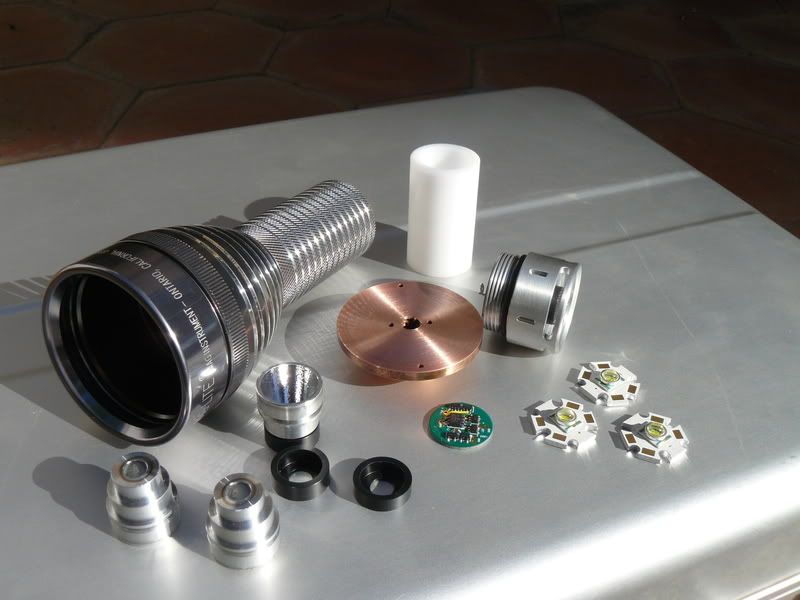

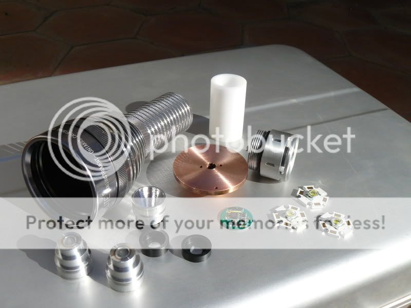

Man nehme folgende Zutaten:
1 x gekürzte (auf die Länge von 1x LIR 18650) C-Mag
3 x McXR19 Reflektoren
3 x Delrin-Zentrierringe
3 x Cree Q5-Stars
1 x Kupfer-Heatsink, modifiziert
1 x Tri-Flupic Treiber
1 x McClikcy-Schalter in Custom-C Mag Endkappe
1 x Delrin Zellenreduzieradapter
1 x Mineralglasscheibe
etwas blauen Glow-Powder mit 2K-Kleber sowie die üblichen Werkzeuge und Zubehör wie AA-Epoxy, Teflonkabel usw.
Hier ein Bild von der "Backmischung":D

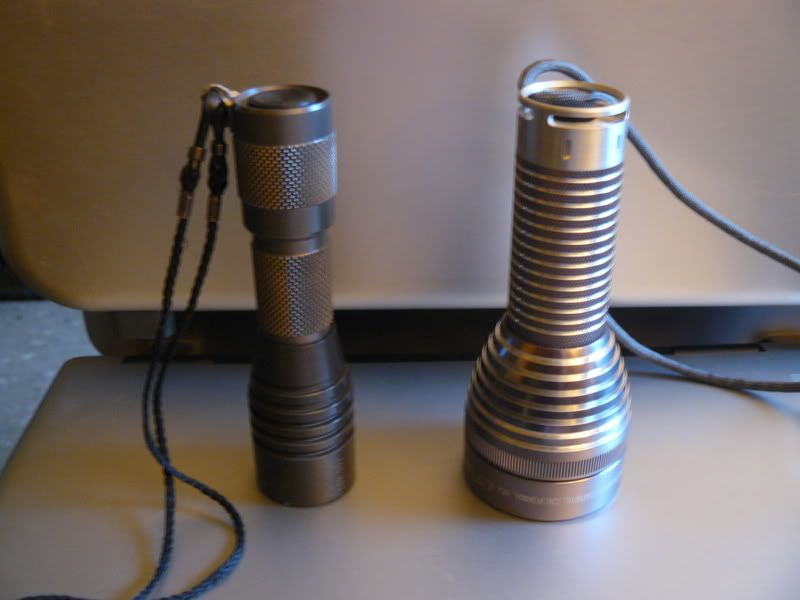

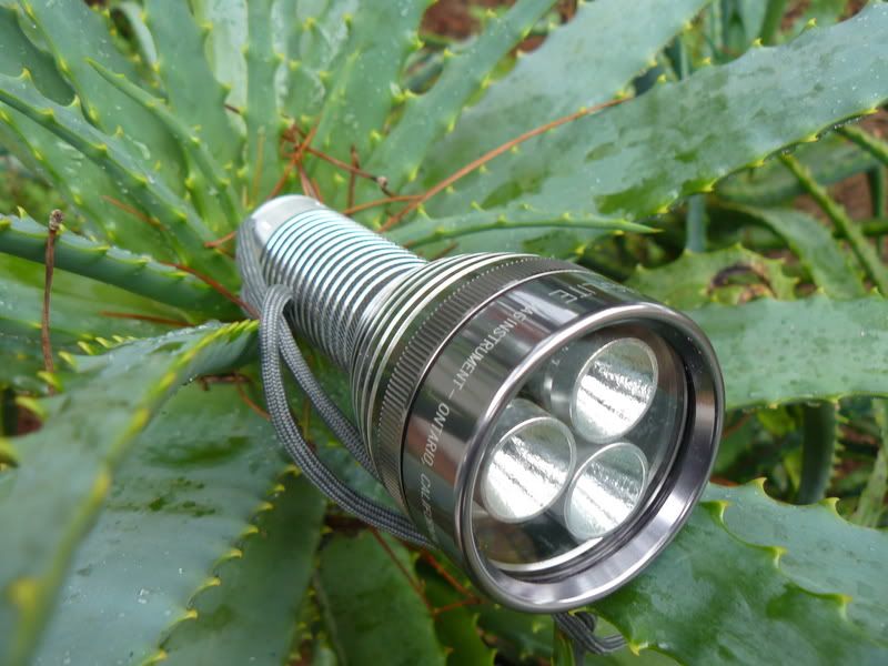

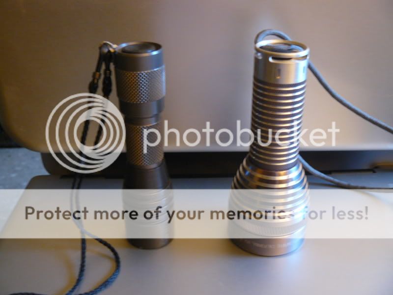

Und hier die fertige Lampe, zum Größenvergleich mit einer Barbolight U-04:

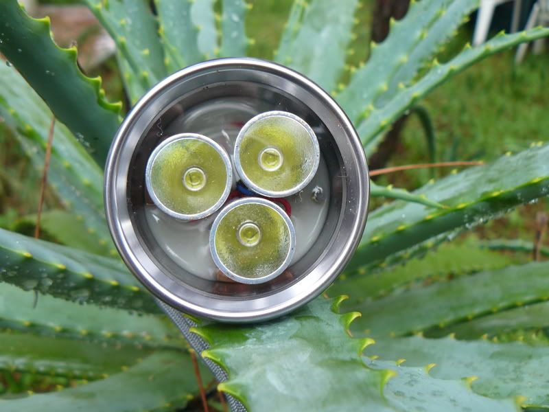

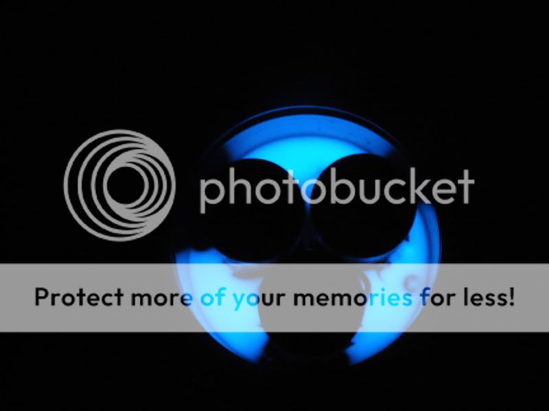

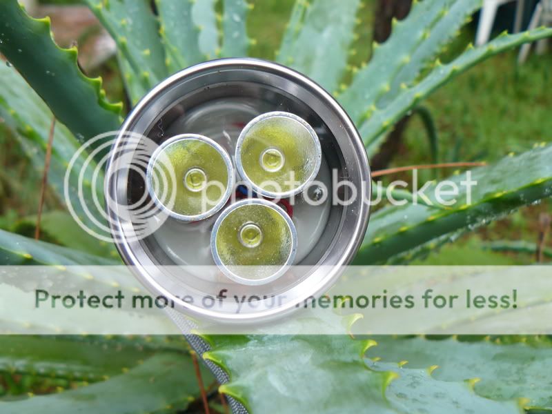

Und hier ein Bild vom "Lichtkraftwerk":
Da es hier seit Tagen nur einmal regnet, bitte ich die schlechten Fotos zu entschuldigen, es werden bessere folgen, ebenso Beamshots.
Die Performance kann ich allerdings schon beschreiben:
Die Cree Q5-Leds werden auf größter Helligkeitsstufe mit jeweils gut 1A betrieben.
Somit sollte der Output bei ungefähr 600 Lumen liegen.:super:

Wie auf dem Foto gut zu erkennen, ist die Größe der Lampe für den Output phänomenal.
Sie ist natürlich kein Winzling im Schlüsselringformat, mit 350Gramm aber noch gut mit einem Lanyard um den Hals führbar.
Die massive Heatsink aus Kupfer fordert ihren Gewichtstribut.

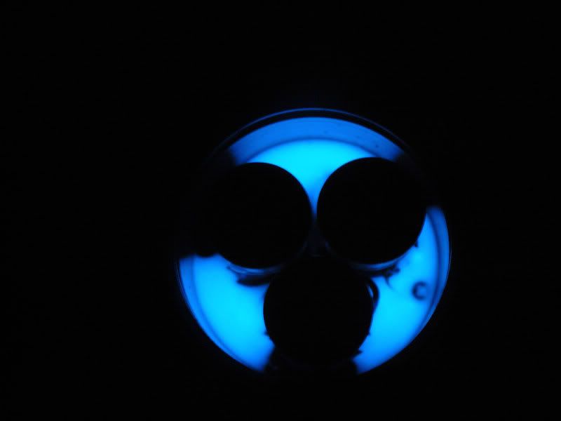

Den Treiber habe ich mit AA-Epoxy gepottet. Ebenso die Anschlüsse auf der Heatsinkseite mit GID-Powder und 2K-Kleber.
Dadurch wird in meinem Fall ein Led-Wechsel zwar erschwert, allerdings beabsichtigte ich in diesem Fall auch keinen, denn ich bin vollauf mit dem Ergebnis zufrieden.
Der Farbteint ist auf der warmen Seite, einen Hauch cremefarben.
Der Durchmesser des "C-Rohrs" läßt die Lampe gut in der geschlossenen Hand liegen, während der Forward-Klicky bequem mit dem Daumen bedient werden kann.
Der "Zigarrengriff" ist ebenso möglich.

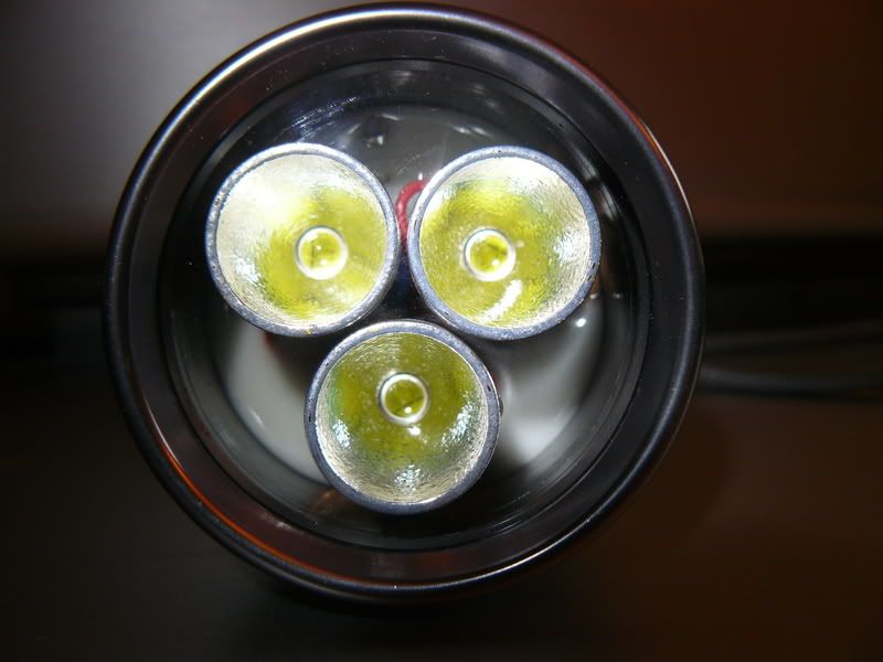

Vielen Dank für Euren netten Kommentare, da macht ein solcher Thread gleich doppelt Spaß :D

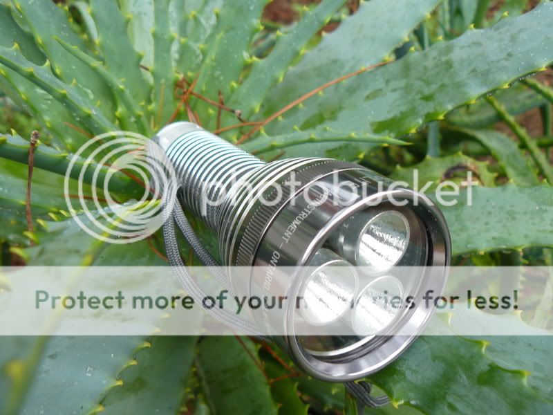

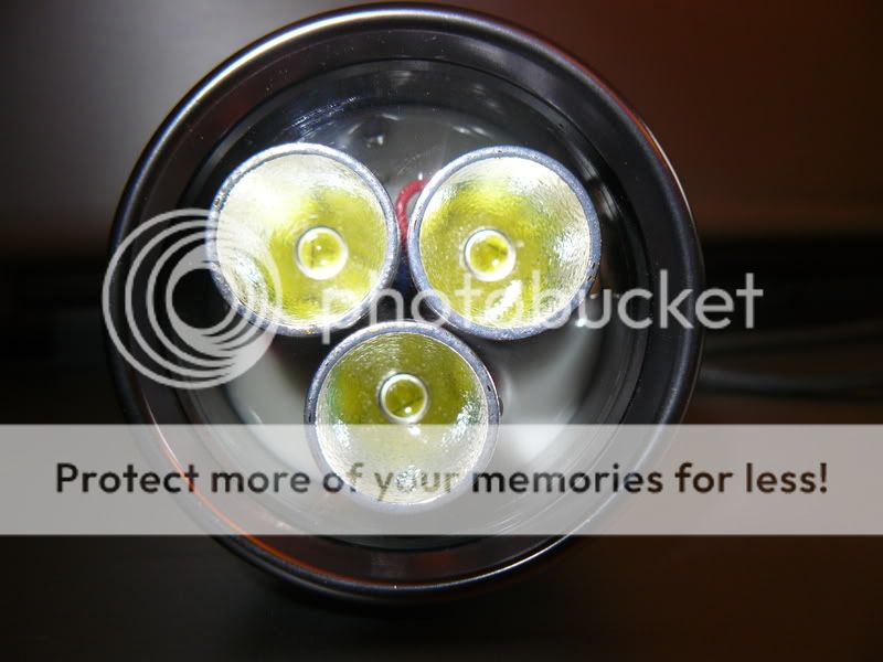

Hier noch zwei bessere Fotos in einer Regenpause:
Siggi, die eine Zelle wird zwar stärker belastet als mit anderen Setups, aber der Treiber ist speziell für diese Konfiguration entwickelt und gebaut worden, sodaß er dies erst ermöglicht und keinen Schaden nimmt.
Die Spannung ist auch nicht das Problem, da die Leds am Treiber ihren eigenen Ausgang haben und nicht in Reihe geschaltet sind. Der höhere Entladestrom ist auch nicht im kritischen Bereich, zumal die LIR 18650 schon ein "harter Brocken" ist.
Selbst wenn die Gesamthaltbarkeit der Zelle ein paar Dutzend Zyklen unter der Lebenserwartung bleiben sollte, hat es sich für mich in dieser Konfiguration gelohnt.:)

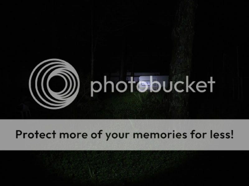

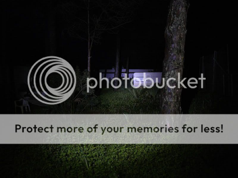

Hier die Beamshots, ich denke man kann gut erkennen, daß ich nicht zuviel versprochen habe ;)
Dabei ist nicht zu vergessen, daß es sich bei den beiden anderen Lampen um ebenfalls sehr gute Performer handelt, gemoddet mit SSC P4 U-bins, die U-04 mit Flupic, geschaltet auf high (1,2A an der Led).
Den Hotspot der Lampen habe ich auf das Ende des Wohnwagens und gleichzeitig das Haus im Hintergrund gerichtet, dadurch kommt die effektive Reichweite im Vergleich besser zur Geltung.
Entfernung zum Wohnwagen beträgt 60m, das Haus im Hintergrund ist gute 100m entfernt.
Alle Einstellungen waren gleich, U-04 und SC-Magmod auf high.
Zunächst die U-04:

Und jetzt die kurze Mag:
Wer sagt denn da noch, das multiple Led-Lampen keine Reichweite haben? :steirer:
