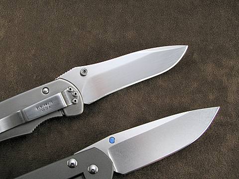

Klingenmaterial beim Sebenza ist BG42, beim Pinnacle ATS34. BG42 mag schnitthaltiger sein, ich wage aber mal die Vermutung, dass das im normalen Gebrauch nicht auffällt.
Das Sebenza hat einen starken Hohlschliff, das Benchmade Flachschliff. Die Schärfe ab Werk ist beim Sebenza hervorragend, Benchmades verlangen oft ein Nachschärfen. Meines war aber einwandfrei geschärft - kann aber auch am Vorbesitzer liegen :)
Generell bekommt man mit dem Hohlschliff eine feinere aber auch empfindlichere Schneide hin. Besser zum Schneiden, schlechter, wenn Material verdrängt werden muss. Beim Rumschnippeln in Holz ist mir ein Flachschliff lieber, ansonsten ists Geschmacksache.

Vergleich Klingenform/Schliff. Normalerweise hat das Pinncale nur einen einseitigen Daumenstift.
