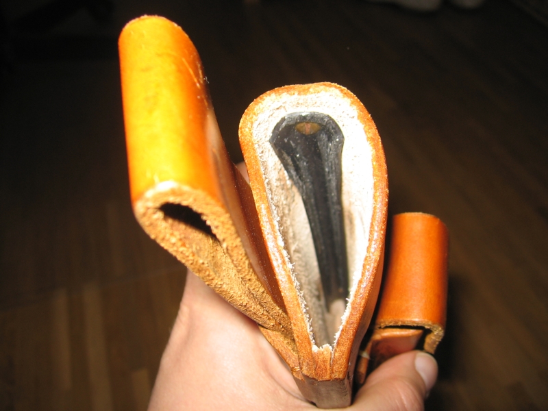

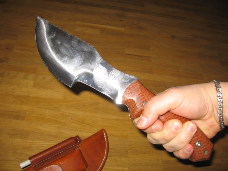

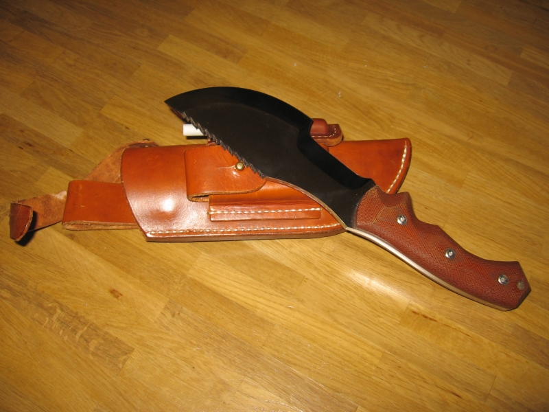

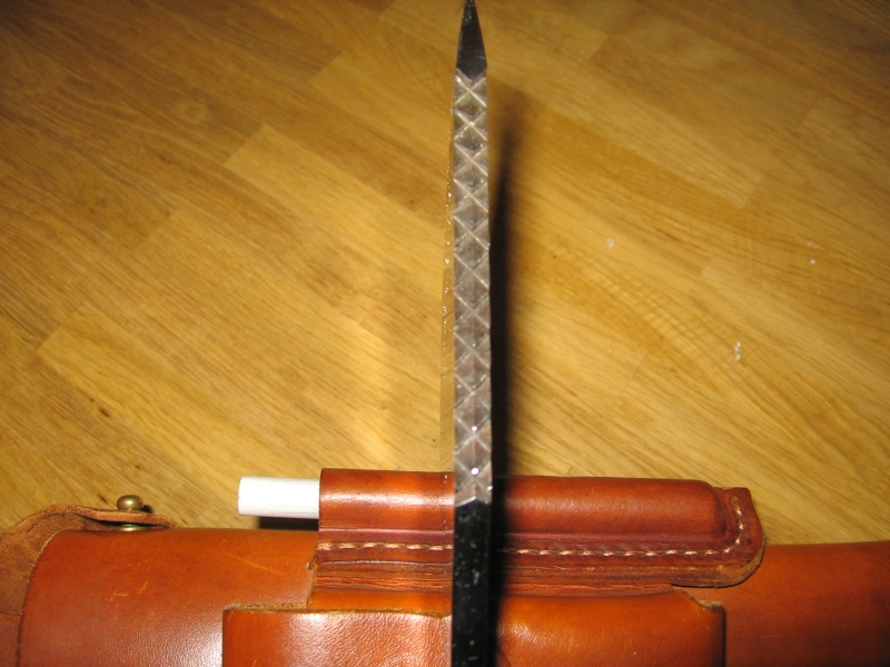

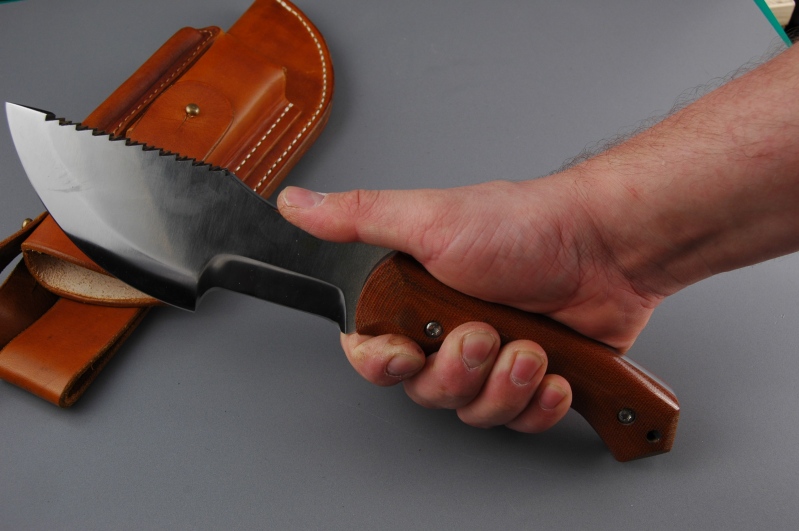

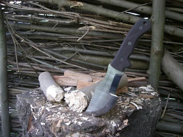

So, dann starte ich mal mit meinen Eindrücken zum Schanz'schen WSK.
Jürgen hatte es ja schon angekündigt, das das WSK recht stramm in der Scheide sitzt, und das war wirklich so. Beim ersten Ziehen hakelte die scharfe Rückensäge an dem eingelegtem Kydex-Schnittschutz. Mit etwas Übung klappte es aber immer besser.
Der Sicherungsriemen hält das Messer sicher fest. Beim ziehen bzw zurückstecken empfiehlt sich, den Riemen aus dem Schneidenbreich zu bringen, sonst ist bald ein Neuer fällig.

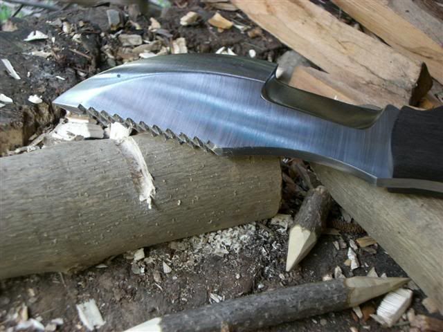

Die vordere, ballige "Beil-"Schneide war rattenscharf, die hintere gerade Schneide hätte etwas schärfer sein können, paßte aber noch.
Die scharfe Rückensäge ist wirklich brauchbar und nicht nur Deko. Allerdings würde ich damit keinen Baum fällen wollen, das erledig die Beilschneide sicher schneller. Mangels Baum hab' ich's nicht testen können:argw:

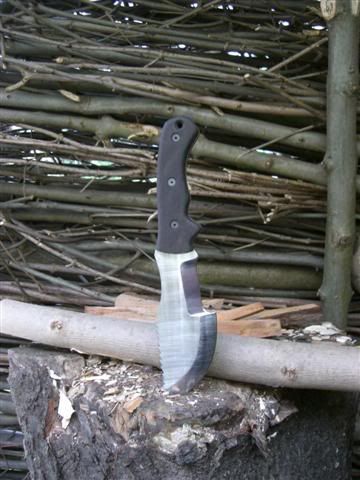

Der Griff aus braunem Leinen-Micarta war sauber verarbeitet, vielleicht schon etwas zuviel. Er war doch recht glatt, ein bisschen weniger hätt' auch gereicht...
Größe und Handlage war in allen drei "Haupt-"Griffpositionen super. Einzig beim kurzen Greifen fehlte mir ein kleiner Handschutz. Der Zeigefinger lag doch gefährlich nah' an der hinteren Schneide.

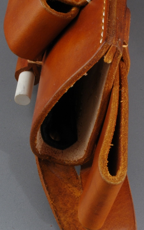

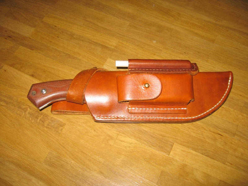

Die Scheide war super verarbeitet, 'ne Tasche für'n kleines Tool (Leatherman Charge paßte zwar rein aber ohne Hilfsmittel nicht rauszukriegen :(, keine Angst, ich hab' nicht rausgeschnitten:D) und 'nen Halter für einen kleinen Schleifstab war außen aufgesetzt.
Schlaufen für horizontale und vertikale Trageweise waren auf der Rückseite angebraucht. Alles noch recht stramm, aber das wird sich sicher bei Gebrauch geben.
Ist schon ein wuchtiges Teilchen, hat aber Spaß gemacht:teuflisch.
Danke Jürgen.

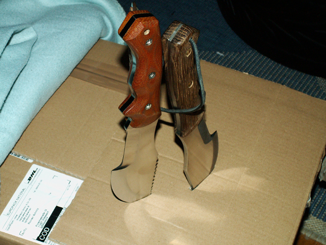

hier der beitrag von talonasan :
moin ,
da das meiste ja schon gesagt wurde , von mir nur ein kurzbericht .
ich bin bekennender wsk-fan .
die ideen ,hinter dem entwurf , finde ich super.
mir fehlt nur noch der kurs in der tracker school ...
ich möchte hier keine anwendung diskutieren , bin , für camp-arbeiten, immer schon mit einem größeren,schwereren messer unterwegs gewesen.
mit dem gewicht komme ich gut klar.
mich störte der "kleine" griff , des wsk und , daß der zeigefinger bedrohlich dicht an die schneide kommt.
da ich vor ca einem jahr schon ein schanz wsk in der hand hatte ,
war mir das bekannt.
damals , von dem haben-wollen-virus infiziert , habe ich gleich "meinen" optimierten entwurf , in form einer holzschablone an jürgen geschickt.
super getimt kam es etwa 1 woche vor dem passaround wsk bei mir an.
der griff ist meiner handbreite angepasst.
hilt und subhilt.
griffende als glasbrecher ausgearbeitet.
sehr ausgewogen. schwerpunkt liegt in vorderer griffhaltung am zeigefinger.
und natürlich spitzer . somit "bissigeres" aussehen
das wars erstmal.
jürgen wird für mich die bilder einstellen
weitere bilder , wenn ich besser ausgestattet bin.
es gibt ja noch ein beimesser und 2 sehr schöne lederhosen von stefan...
gruß , frank
und dann noch die bilder :

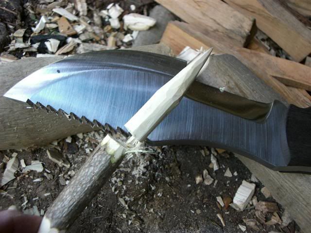

Schnitzen
Einen Stock zu entrinden und anzuspitzen geht mit der Hohlschliff-Klinge des WSKs hervorragend. Sie ist dünn genug ausgeschliffen, scharf und wegen der Nähe zum Griff (besonders in der vorderen Griffposition) ist Kraftübertragung und Kontrolle gut. Die Länge dieses Klingenbereichs ist für diese Anwendung (und viele andere) ausreichend. Allerdings ist Schnitzen mit dem WSK schnell ermüdend, da man die ganze Zeit den kopflastigen Bereich mit bewegen muss.
Der Quaterrounder macht seinem Namen alle Ehre. Wenn man mit diesem Klingenbereich einen Stock anspitzt, kommt eben keine vielseitige Pyramide sondern ein Kegel dabei heraus (ich hoffe, ihr versteht ;)).
Mit dem Rondane schnitzt es sich auch hervorragend. Wegen des balligen Schliffs muss man in leicht anderem Winkel ansetzen, ist aber von der Position wo sich Schnittgut und Klinge treffen nicht so eingeschränkt. Einen Quaterrounder gibt es nicht, aber ich persönlich habe auch keinen Bedarf an perfekten Rundungen, wenn ich in der Natur unterwegs bin. Großer Vorteil des Rondane: leichter und (für diese Anwendung) besser ausbalanciert. Und das, obwohl das Messer auch kein Leichtgewicht ist.

Sägen
Hier versagt das Rondane komplett :D. Die Rückensäge des WSK geht da schon erstaunlich effektiv zu Werke und raspelt sich zügig, aber mit großer Schnittbreite durch das Holz. Aber wer schon mal mit der Fiskars Handsäge (oder vergleichbaren Klappsägen) gesägt hat, wird sich da wenig beeindrucken lassen. Ein Vergleich zu den Sägen der großen Victorinox-Messer wäre hier sicher auch interessant gewesen, hatte ich aber nicht dabei. Rein optisch ist die Säge mit den dreireihigen Zähnen allerdings ein Hinkucker. Wie genau die gefräst werden, ist mir noch nicht ganz klar geworden.

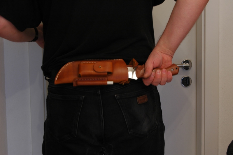

Gesamteindruck und Verarbeitung
Eigentlich wollte ich mir noch den ultimativen Test zur Sozialverträglichkeit geben und mir das WSK in der Berliner U-Bahn umschnallen, aber auch das habe ich dann – nicht nur aus Zeitgründen – gelassen. :glgl:
Ich muss sagen, dass das WSK allein schon wegen der ausgefallenen Form optisch was hermacht. Das hier zum Einsatz kommende Micarta macht es aus meiner Sicht zu einem ausgewählt schönem Exemplar. Von allen WSK-Variationen, die ich bis jetzt (leider nur auf Fotos in Internet) gesehen habe, gefällt mir Jürgens Variante schon am besten. Die Verarbeitung (des offensichtlich frisch überarbeiteten Messers) ist auf bekanntem Schanz-Niveau.
Die Scheide passt optisch hervorragend ist ebenso verarbeitet. Wegen Form und Säge lässt sich das Messer aber leider nicht ganz so flüssig ziehen und zurückstecken. Die eingebaute Kydex-Schiene ist eine gute Idee zum Schutz des Leders. Etwas Schutz könnte auch der zusätzliche Sicherungsriemen vertragen. Ihm sieht man bereits an, dass er beim Ziehen oft im Weg ist.

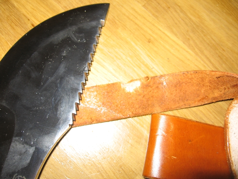

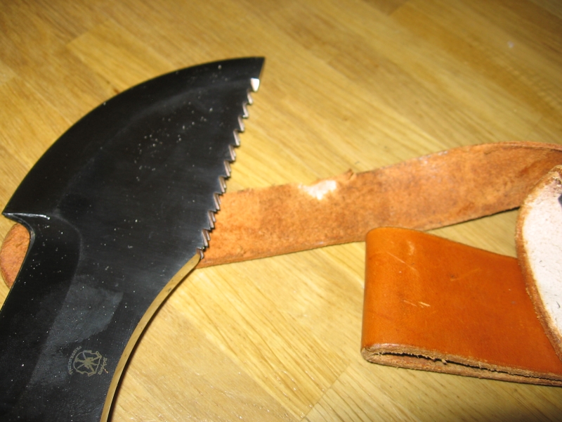

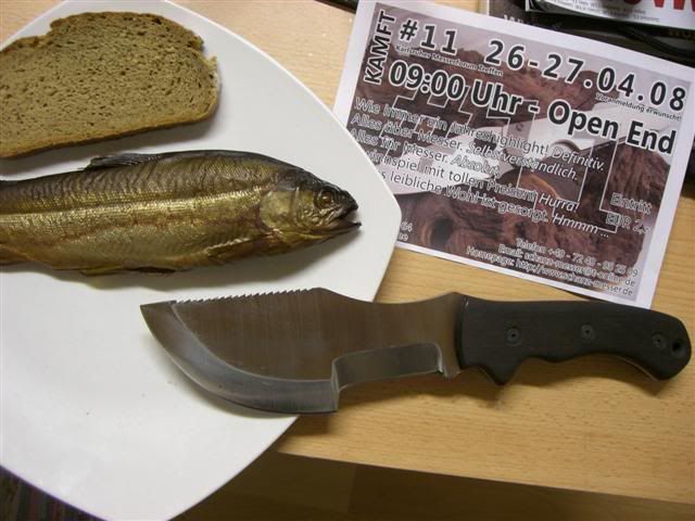

Mir war das WSK beim Eintreffen nicht scharf genug für ein Schanz Messer. Also Sharpmaker raus und ab zum Schärfen. Hier wurde mir zum ersten Mal die Kopflastigkeit dieses Messers bewußt. Nach kurzem rasierte das Messer aber wieder schön. Die gesamte Testdauer war ein Nachschärfen nicht erforderlich, hab es aber vor dem Versand an cugar noch einmal abgezogen.
In der Testzeit hab ich mir das WSK zu den Spaziergängen mit meinem Hund an den Gürtel gehängt und im Wald getestet.
Zur Testzeit hatten wir hier noch geschlossene Schneedecke mit entsprechenden Temparaturen weshalb ich mit Handschuhen arbeitet. Aufgrund der Griffgestaltung lag das Messer auch mit Handschuhen satt in der Hand. Ich hatte nie das Gefühl, dass mir das Messer aus der Hand zu gleiten droht. Am liebsten hackte ich mit dem WSK. Egal ob das Holz trocken oder im Saft war, diese Aufgabe stellte für das WSK kein Problem dar. Sozusagen seine Paradedisziplin.
Die Säge ist funktionell, aufgrund der kurzen Länge aber relativ grossen Breite der Zahnung ist ein längeres Sägen nicht so angenehm. Wie lacis schon beschrieben hat, ist man mit dem Hacken schneller am Ziel. Die Sägezahnung setzte sich beim Sägen in frischem Holz komplett zu und ließ sich danach nur schwer reinigen. Für Kleinere Sägearbeiten ist es aber tauglich.
Fazit:
Mir gefällt das Messer optisch. Ich bin froh, das dieser Passaround zu Stande kam und ich die Vorzüge und Nachteile dieses Messers erproben konnte.
Sollte ich irgendwo in der Wildnis abstürzen, würde ich mir wünschen, ein WSK von Jürgen dabei zu haben.
Als dauernder Begleiter für meine Freizeitaktivitäten ist mir das Messer zu groß und zu schwer weshalb ich mir das WSK nicht kaufen würde.

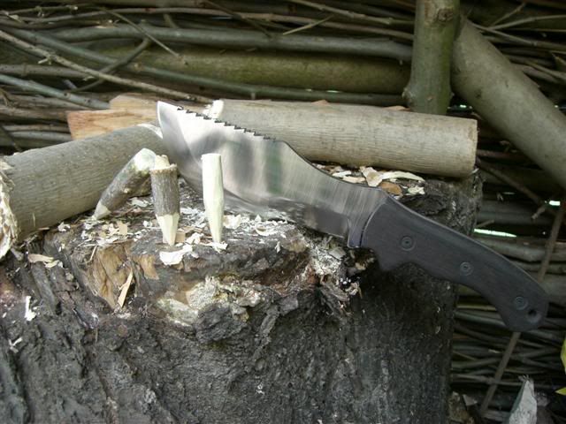

Schnitzen
Schnitzen war natürlich nicht so angenehm wie mit einem kleineren Messer, ich war jedoch erstaunt das es dann doch so gut geklappt hat. Mein Nachbar hat zwar ein wenig blöd aus der Wäsche geschaut als ich mit dem Prügel den armen kleinen Stock bearbeitet habe, aber wie gesagt es war dank den dünn ausgeschliffenen Klinge möglich. Die Gewichtsverteilung beim Messer hat das ganze natürlich ein wenig anstrengender gestaltet aber es hielt sich überraschender Weise in Grenzen.
Hacken
Darauf habe ich mich am meisten gefreut. Und ich muss sagen das das WSK meiner kleinen Axt in nichts nachstand. Das Brennholz war in Windeseine in seine Kleinstbestandteile gehauen. Ganz besonders hat mir hier der Griff gefallen der wirklich gut gepasst hat und mir immer ein gutes Gefühl beim Hacken vermittelt hat. Ob mit oder ohne Handschuhe war dabei egal.
Sägen
Die Sägereihe ist ja wirklich phänomenal. Zum einen sind die einzelnen Spitzen auch wirklich was sie heißen.... Richtig spitz. Die meisten leute die ich das Messer mal habe betatschen lassen waren erschrocken und hatten mehr Angst sich an der Säge zu verletzen als an der Schneide! (^_^)
Das Sägen ging damit wirklich gut von der Hand und man hat auch gleich ein wenig Holzspäne zum zündeln!

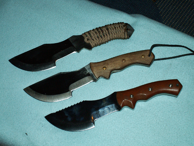

Tja gestern kam meine rough gefinishte WSK Klinge
Genauso wie ichs wollte n richtiger Userlook :super:
Ganzen Abend gearbeitet,Griff dran,Kydexscheide gebaut und ab gings heute zum testen.
Nach ein paar Hieben war mein einziger Gedanke:
" Baby hab ich dich vermisst"
(musste mein erstes WSK, aber damals ganz von Jürgen gebaut,letztes Jahr leider Umständehalber verkaufen:( )
Im Vergleich zum D2 ist mir das SB1 aber weit sympathischer und da reicht wirklich nur ein Keramikabziehstab damit man es schnell wieder zu Rasierschärfe bekommt
hacken,schnitzen,anspitzen,bohren,...
alles wie gehabt:

Bilder sprechen mehr wie Worte:
Danke wie immer für das Teilen deiner Erfahrung :super:
Der raue Look passt super zu dem Messer, sieht IMO klasse aus - ein richtig schönes Messer! Glückwunsch ;)
