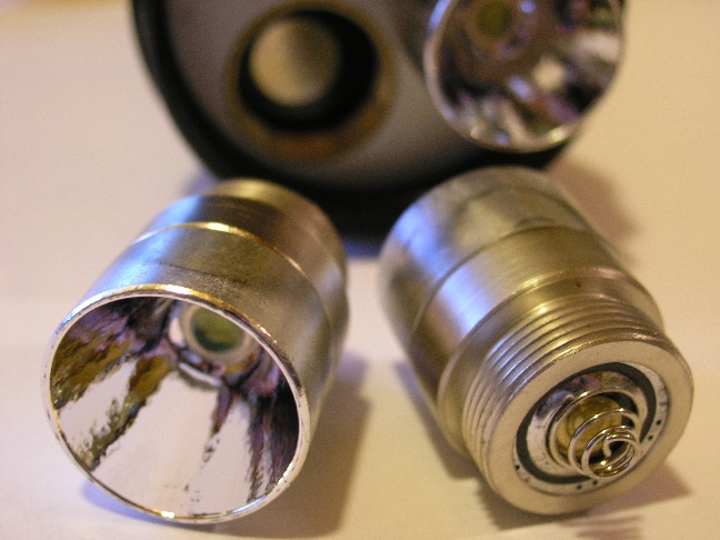

Kann man den Head öffnen und die LEDs tauschen ?
Aktuelle Cree mit Q5, oder R2 Binning würde ich dann gerne einbauen.
Ein Bild mit Blick ins Innere des Head wäre schön.
Heinz
AW: Erfahrungen mit Wolf-Eyes (Storm-X3 LED)???
der Kopf kann geöffnet und die einzelnen LED-Module können einfach herausgedreht werden.
Die LEDs dürften (meine Vermutung, nicht selbst getestet) durch Abdrehen?? der verklebten?? Reflektoren leicht zugänglich sein.
Viele Grüße
Bernd Auler
Hallo Bernd,
Danke für die schnelle Reaktion und das Bild.
Das ist eine interessante Konstruktion, die so noch nicht gesichtet wurde.
Käufer der Lampe können später leicht selbst upgraden, falls WE die Lampe pflegt und frühen Käufern die Moduln zu einem angemessenen Preis anbietet. Für den Hersteller ist die Konstruktion rationell und er kann mit Gleichteilen verschiedene Lampen aufbauen.
Das Konzept unterstreicht, dass WolfEyes Macher mit eigenen Ideen sind.:super:
Da die Lampen in Asien gefertigt werden, wird es bald Nachahmer geben, aber so lange will ich nicht warten:hehe: und habe gerade eine über Deinen Shop bestellt.
Heinz

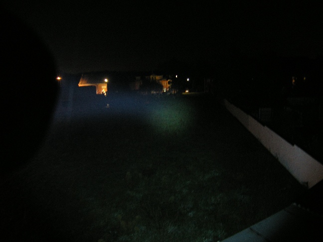

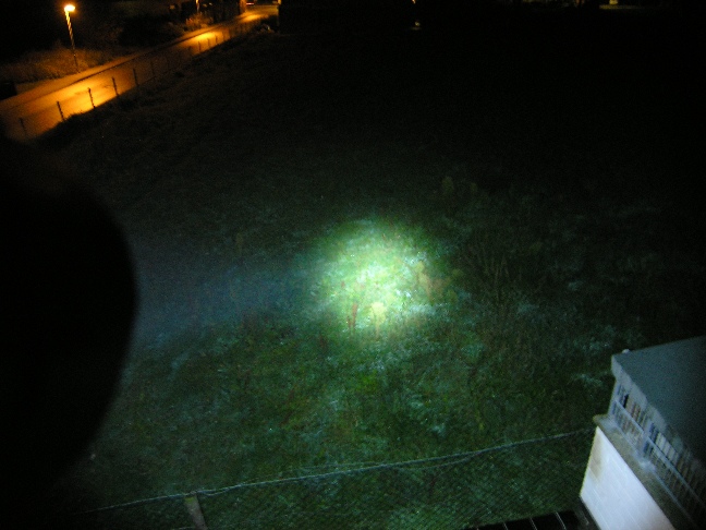

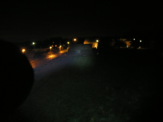

Ist das technisch das gleiche? Ohne Batteriehalter? Hat jemand ein paar aussagekräftige Beamshots?
@Heinz: Ist sie mehr auf throw ausgelegt? Wie ist der Helligkeitsunterschied zu einer gemoddeten Gladius?
ja. Die beiden Taschenlampen sind vom Prinzip her identisch. Die Thunder hat halt 2 Akkus, die Storm 3 Stück.
Ich habe schnell gemachte Bilder angehängt.
Viele Grüße
Bernd Auler
Hallo Cmd.Harmon_Rabb,
Die Lampe ist eindeutig auf Throw ausgelegt, macht dabei einen größeren Hotspot,als die Gladius und dennoch nützliches Licht im Spillbeam.
Das erste Bild von Bernd Auler zeigt das sehr schön.
Die WE Storm ist ganz wesentlich heller, als eine Gladius-Seoul-P4, oder jede andere single Cree/Seoul Lampe.
Rechnerisch sind es 510Lumen zu etwa +200Lumen brutto, also Bulb-Lumens.
