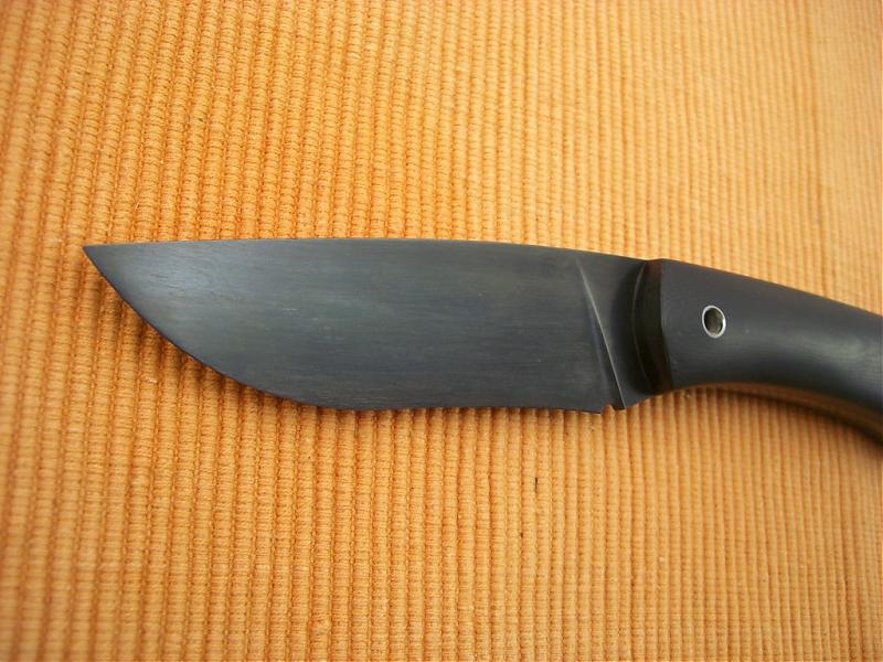

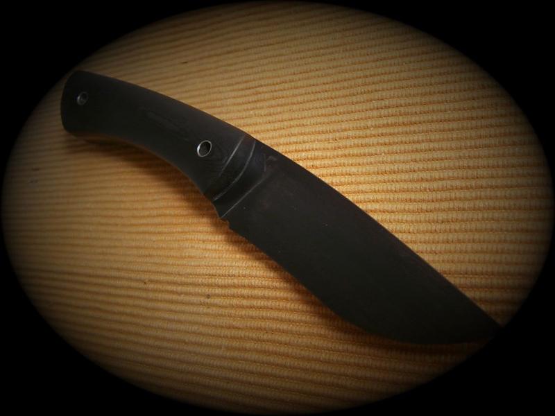

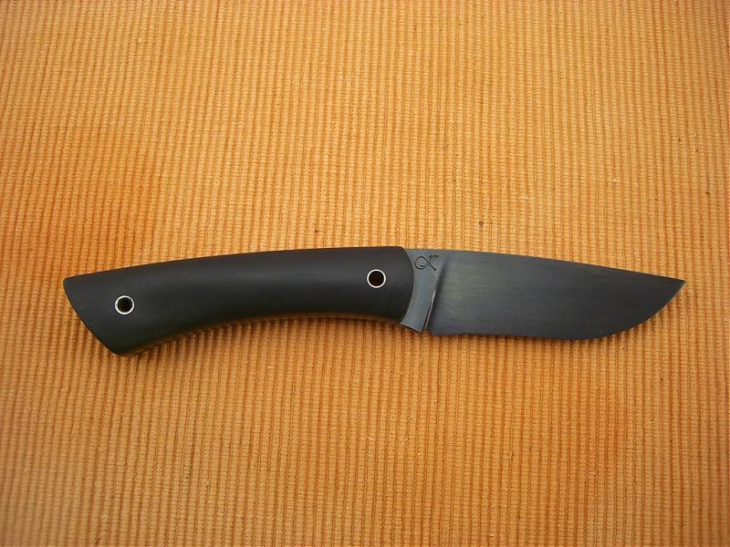

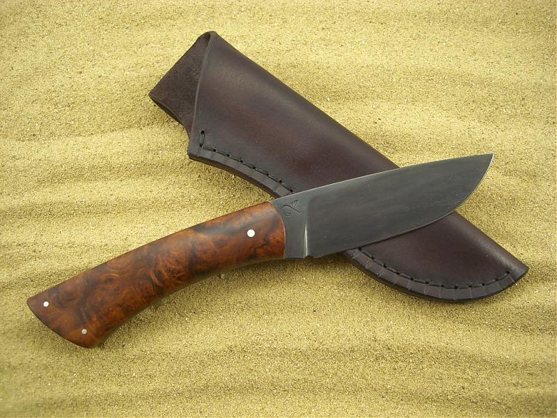

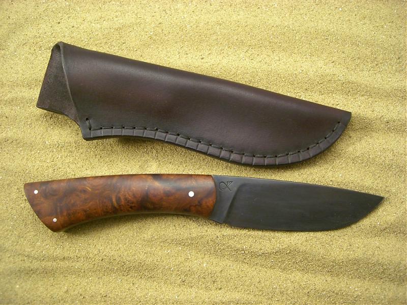

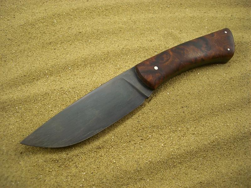

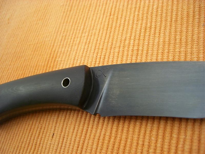

Hier noch ein neues Model: FLUMEN (lat.: "fließendes Wasser")
Weil ich die Form so "fließend" fand.
Hier als Halloween-Spezial. Schön düster :D
Mit der Brünierung bin ich noch nicht ganz zufrieden. Mal schauen, was sich noch machen lässt...
- GL: 217mm, Schneidendiagonale: 94mm
- 1.2519, 3,5mm, Recurve
- Cotton- Micarta
- V2A Ösen
Danke für´s schauen.
Grüße,
Markus
(Ups, ist noch Schmutz in der Öse :irre:)

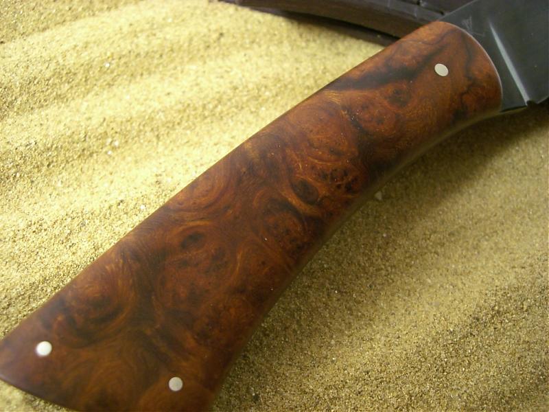

Hallo Markus,
einfach umwerfend. Der Griff noch in Ebenholz, wäre die Krönung.
Weiter so !! :super:
hhirsch
Gaaanz großes Kino bezüglich Linie/Formgebung. Als Griffmaterial könnte ich mir auch äußerst gut Ebenholz, Mooreiche oder herrlich dunkles Wüsteneisenholz vorstellen.
Hallo Markus,
das haste ja wieder fein hingekriegt. Man kommt gar nicht mehr umhin, deine Teile zu loben! :cool:
Schön isses! :super:

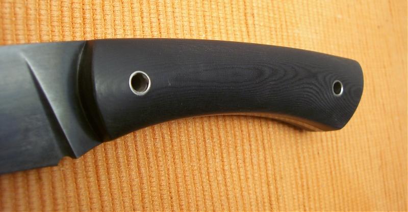

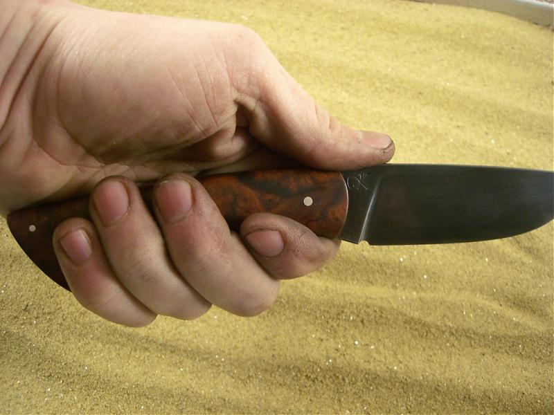

Mir scheinen die Griffschalen ziemlich dick, etwas schlanker dürfte der Griff sein. Vielleicht täuscht auch nur die Perspektive. Hast du mal die Griffbreite parat, dass ich mal vergleichen kann?
Erstmal vielen Dank für die aufbauenden Worte!
Das mit dem Griffmaterial kann ich ja beim nächsten ändern ;-)
@Waldjäger: An der dicksten Stelle (Griffende) 9,5mm pro Schale. Zu dick? Ich finde, es liegt schön satt in der Hand ;-)
beste Grüße aus dem Schwabenländle,
Markus

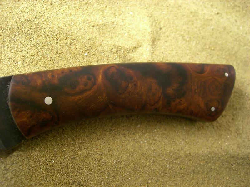

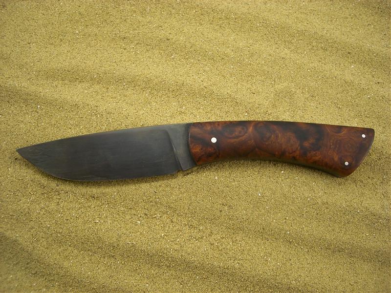

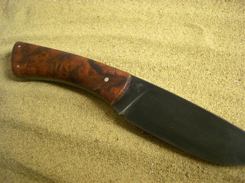

Hier ein neues -FLUMEN-
- 1.2519, 3,5mm
- brüniert
- Wüsteneisenholz
- Silberpins
schöne vorweihnachtliche Zeit,
Markus

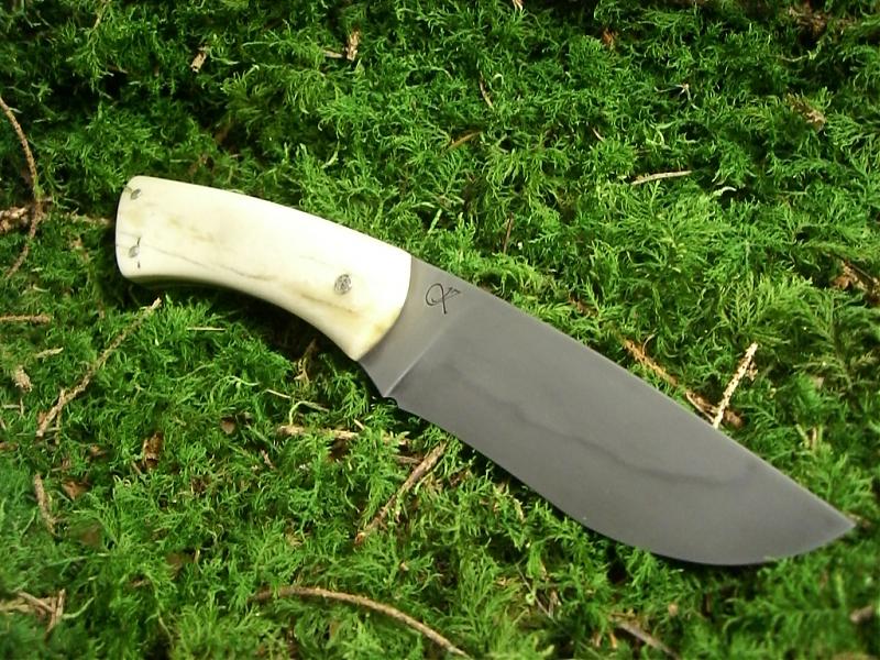

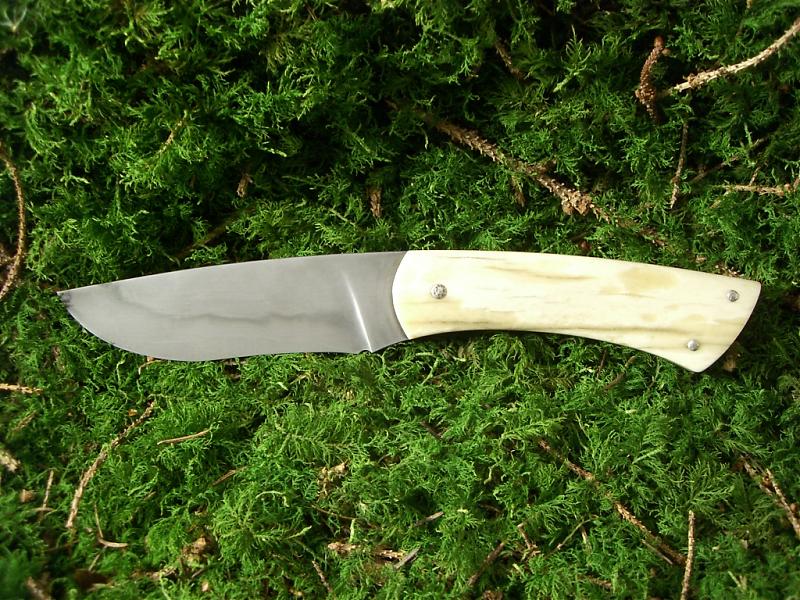

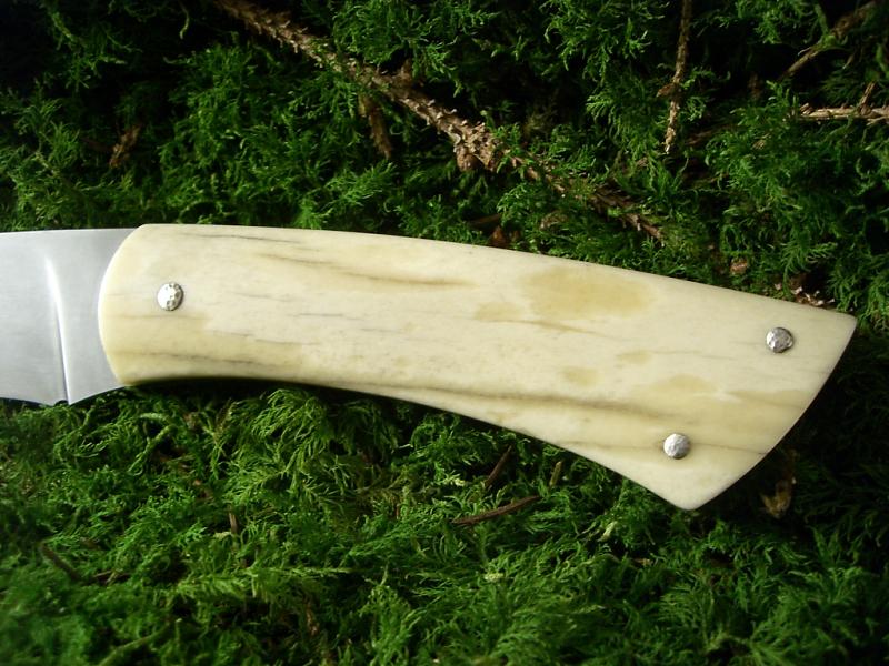

So, gerade frisch aus der Werkstatt:
- C100, 3mm
- Hamon
- Flachschliff zur Schneide hin leicht ballig fast auf Null
- Elchknochen "dirty"
- geköpfelte Silberpins
schöne Zeit,
Markus

Moin Markus,
sehr schöne Linien, tolles Griffmaterial und sauber gedenngelte Pins. Toll.
Schöne Grüße, Jens

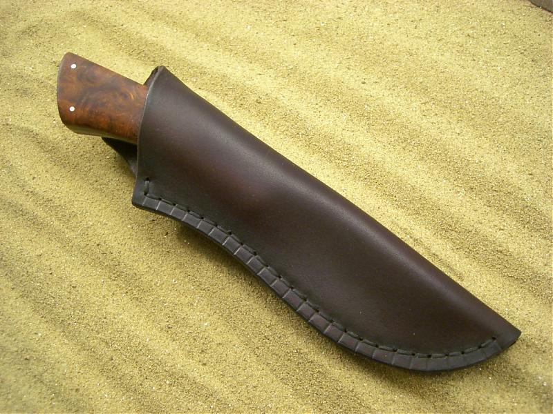

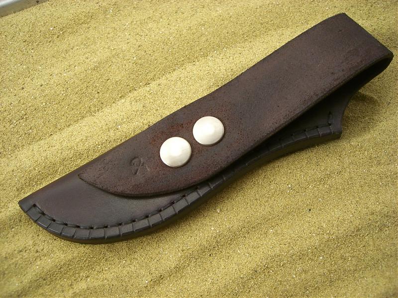

Noch die Scheide zum Wüsteneisenholz- beauty.
Die Druck-Clip Scheide diesmal mit Zwei Knöpfen ;-)
