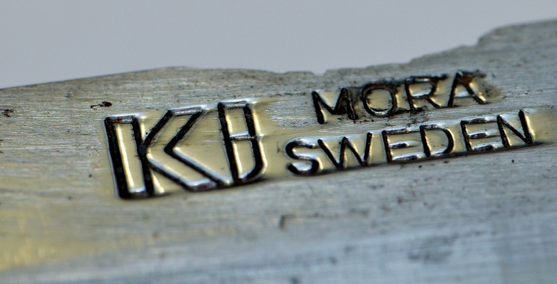

ich habe vor einigen Wochen ein „Mora“-Messer geangelt :)
Es handelt sich um ein Messer von K. J. Eriksson, Sweden.

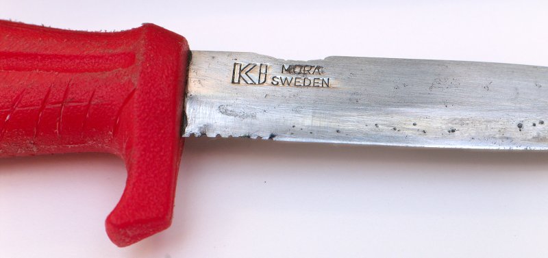

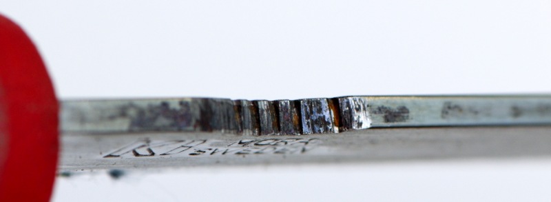

Sauber verarbeitet, keine scharfen Kanten. Über den Klingenrücken könnte man mal drüberschleifen. Der Grat der Spritzform für den Griff ist auch noch zu sehen. Das ist bei dem Preis aber vollkommen in Ordnung. Der UVP liegt wohl bei ca. 10€ in Deutschland.

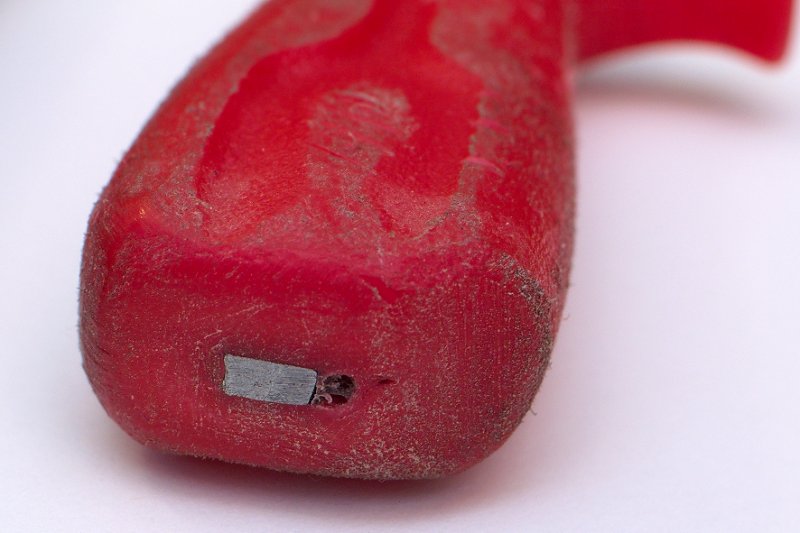

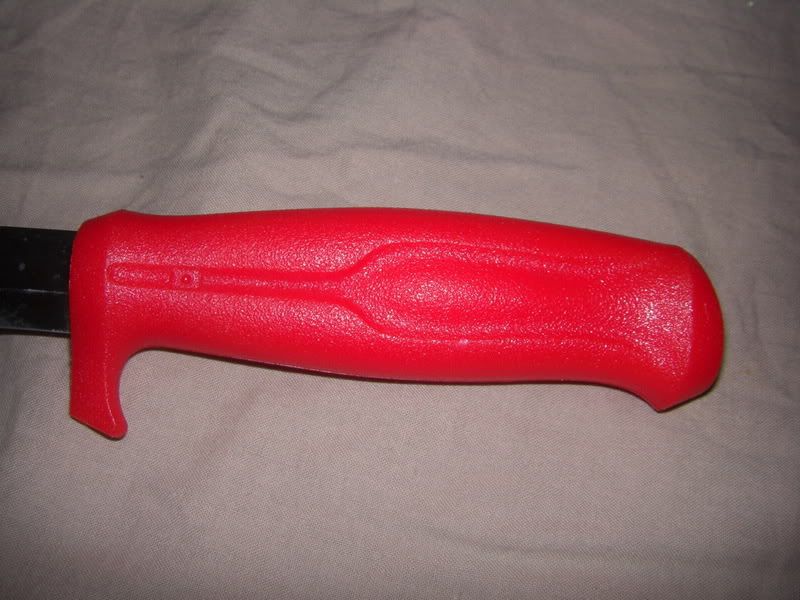

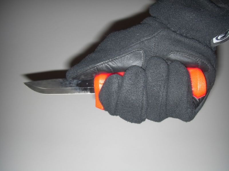

Griff

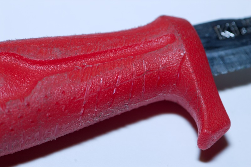

Der Griff besteht aus rotem, angespritztem Kunststoff, ich vermute PE. Die Oberfläche ist griffig strukturiert. Sieht aus wie ein abgewetztes Schleifband, soweit das bei Kunststoff möglich ist. Durch die Strukturierung und die Vertiefungen bleibt das Messer aber selbst mit nassen Händen noch relativ griffig. Mit öligen Händen hab ich’s nicht ausprobiert. (warum auch?)
Zur Klinge hin, wird der Griff von einem langen Handschutz abgegrenzt, zum Griffende hin durch einen dreidimensionalen „Wulst“.

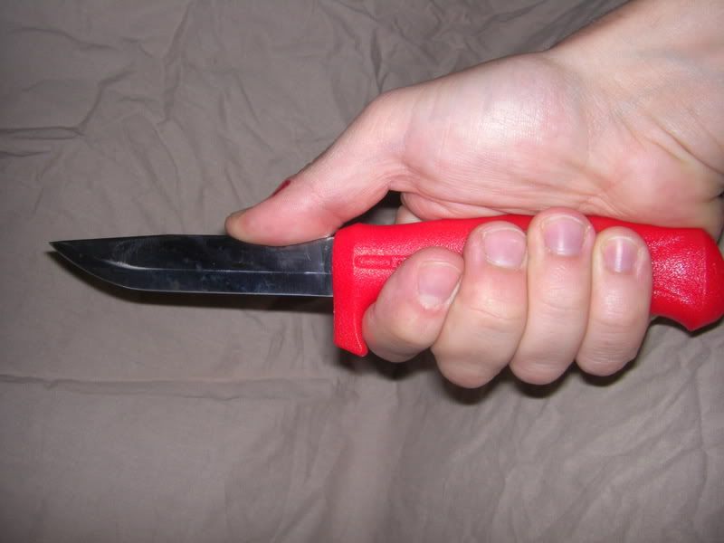

Der Griff liegt sehr gut in meiner Hand.
Selbst mit Handschuhen (Fleecehandschuhe) liegt das Messer sehr gut in der Hand. Der lange Handschutz bietet eine gute Orientierung und Sicherheit am Griff.

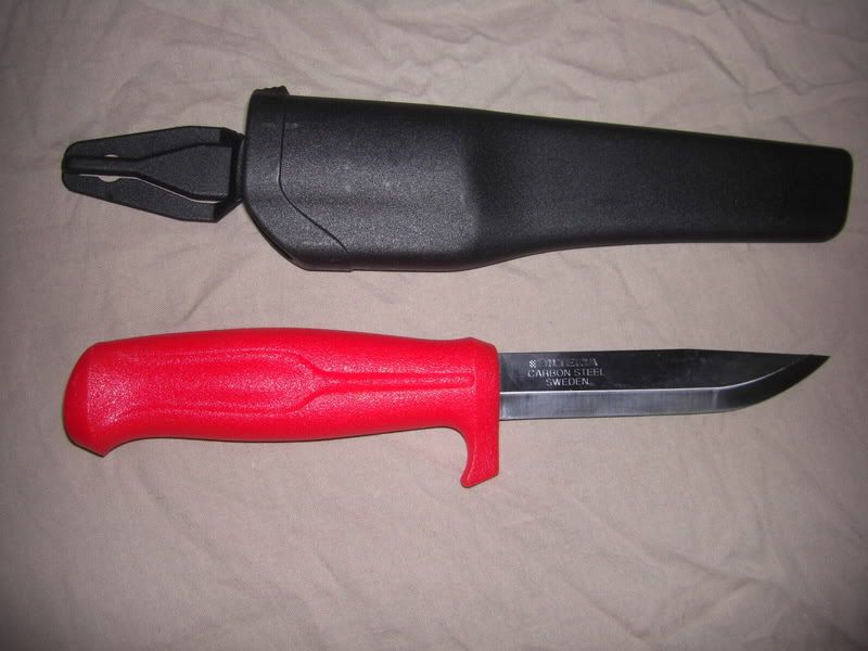

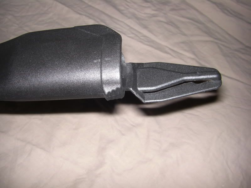

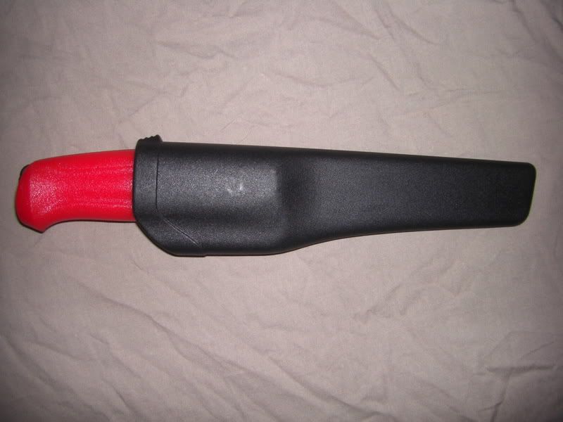

Scheide
Die Scheide besteht aus schwarzem Kunststoff. Auch hier vermutlich wieder PE (aufgrund der Geruchsprobe.)
Die Aufhängung ist für Gürtel mit max. 4,2cm Breite geeignet, der Gürtel darf dabei aber nicht zu dick sein. Die Aufhängung ist simpel, gewährleistet aber, dass das Messer hoch und „baumel-frei“ am Gürtel sitzt.
Unten ist die Scheide mit einem Wasserabflussloch versehen.
Das Messer rastet beim Einstecken mit einem deutlichen klacken ein, und bietet beim Ziehen einen angenehmen Widerstand. Nur leider hat die Klinge relativ viel Spiel in der Scheide, so dass es zu Klappergeräuschen kommen kann. (Ist mir aber nie aufgefallen, da ich das Messer meist in der Tasche verstaut hatte.)
Das Messerziehen wird durch eine geriffelte Daumencouch am Rand der Scheide erleichtert.

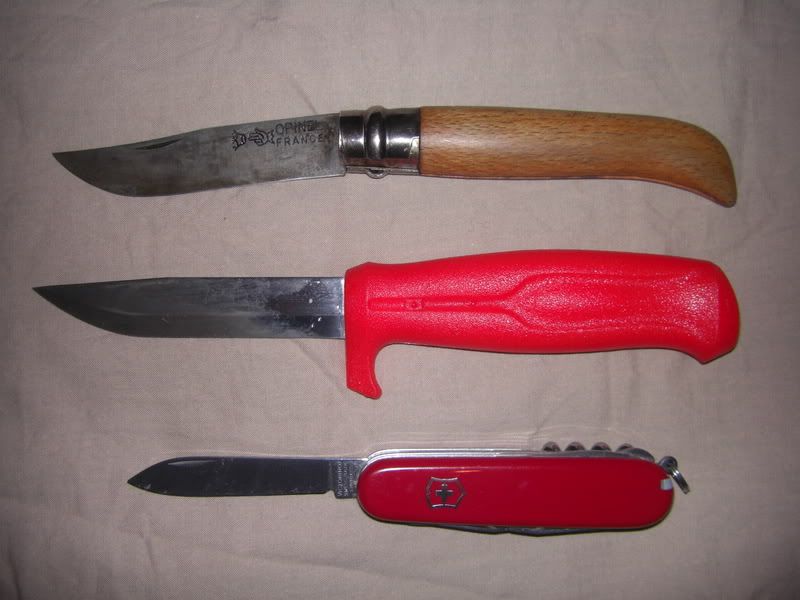

Hier nochmal ein Bild zum besseren einschätzen der Größe. Es spielt in der selben Liga wie das 9er Opinel.
Ciao, Basti

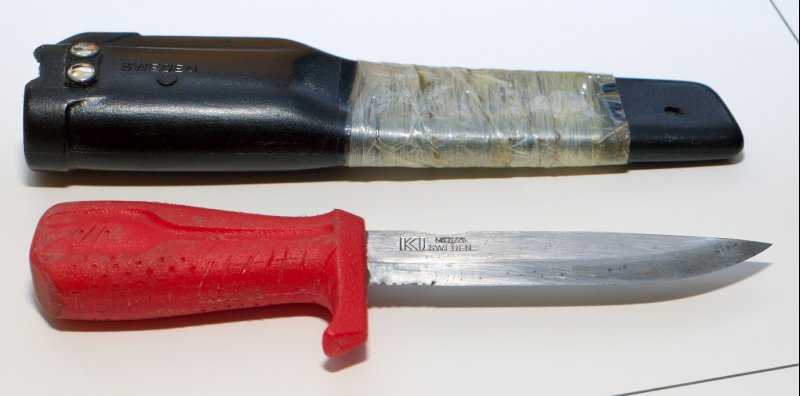

Na, da fällt mir doch ein, daß ich sowas auch habe. Nicht mehr ganz original, aber seht selbst.
Die Modifkationen:
  • Griff gekürzt, so daß das Messer in die Messertasche der alten Bundeswehrhose paßt
  • Griff zum Ausgleich aufgeraut und mit professioneller Fischhaut versehen
  • Daumenmulde angebracht
  • Anreißschneide angebracht
  • Schlaufe der Scheide entfernt
  • Scheide mit Angelschnur, Tesa, Angelhaken und wieder Tesa umwickelt

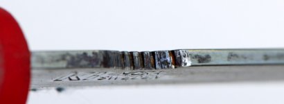

Jetzt weiß ich nicht ob das in Ordnung ist, wenn ich hier auch noch meinen kleinen Test anhänge, aber der Faden ist ja grade perfekt für Mora- Tests.:)
Gestest wurde ein Frosts 860 MG, angeblich die gleiche Version die das Schwedische Heer benutzt.
Stahl: 12c27
Griff: Weicher Gummigriff mit sehr guter Handlage und Rutschfestigkeit.
Anschliff: Typisch Nordisch, rasierscharf abgezogen.
Gewicht: Folgt
Maße und Gewicht: Folgt .............. hab das Messer leider nicht zur Hand im Moment.
Das gleiche Modell gibt es auch in anderen verschiedenen Farben.
Scheide Kunststoff, in dem das Messer mit einem satten Klack einrastet.
Herausfliegen unmöglich.
Als erstes:
Messer mit Knüppel durch ein Brett. Danach Holz kleinmachen für einen Hobo- Ofen.
Ging ohne Probleme durch, ist nicht verbogen , oder zeigte irgendwelche Ausbrüche. Nur ist die Klinge ein bisschen zerkratzt.
Als nächstes bohrte und schnitze ich in einen kleinen Buchen-Ast.
Auch hier, keine verbogene, oder abgebrochene Spitze.
Nach dem Test ist die Klinge zwar zerkratzt, aber sie rasiert immer noch Probleme:
Fazit: Ein netter kleiner, leichter User, mit dem man aber auch hart Arbeiten kann, wenn es den darauf ankommt.
