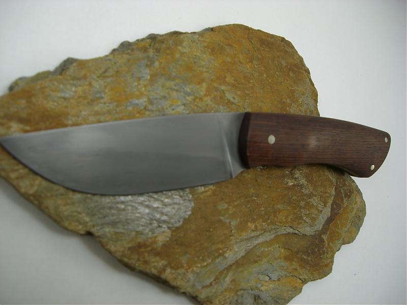

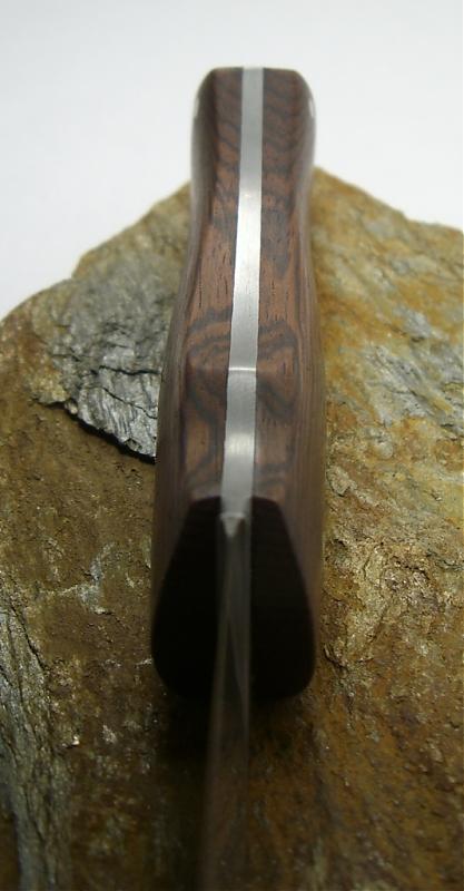

Hier endlich mal ein Modell, an dem ich schon lange gegrübelt hab. Es hört auf den Namen "VENATO". Abgeleitet aus dem Lateinischen "venato" für Jäger.
Angefangen hat die Idee schon vor einer Weile bei den beiden: http://www.messerforum.net/showthread.php?t=43975 und http://www.messerforum.net/showthread.php?t=45940
Nach etlichen Zeichnungen bin ich nun zufriedener :super:
Ich werd davon wohl noch ein paar machen :hehe:
- Wird immer mal wieder aktualisiert -
Die Daten:
- Gesamtlänge: 220mm, Schneidendiagonale: 100mm, Klingenstärke: 3mm
- C 100 selektiv gehärtet und leicht angeätzt
- Daumenrillen
- Veilchenholz, Ölstabilisiert
- Neusilberpins
- DruckClip- Scheide
Das Messer wird jetzt erstmal ausgiebig getestet um eventuelle Mängel zu finden.
Hier die Tests: http://www.messerforum.net/showthread.php?t=50357&highlight=venato
beste Grüße,
Markus

Ein schlichtes, schönes Jagdmesser :super:! Sieht sehr zweckmäßig aus und mit 3 mm Klingenstärke sicher sehr schneidfreudig. Die Scheide ist ebenfalls sehr gelungen!
Gruß, C.
Hallo Markus,
Venato sieht gut und sehr praxistauglich aus! :super:
Erkenne ich am Schneidenanfang eine Schleifkerbe? Wäre schön, wenn. ;)
Auch die Scheide scheint mir sehr ordentlich und durchdacht.
Gibt´s ne Fangriemenöse?
PS: Ist es das?
Hallo Markus,
das ist der Stoff aus dem klasse Jagdmesser gefertigt sind. Da stimmt von den Daten aber auch wirklich alles. Klingenlänge,Klingenstärke,Gesamtlänge des Messers, Klingenmaterial. Nur zum Griffmaterial kann ich nichts sagen, da ich das Material leider nicht kenne, sieht aber ,wie die ebenfalls sehr praxistauglich gestaltete Lederscheide sehr gut aus.
Danke für/s zeigen
Dizzy
Danke erstmal!

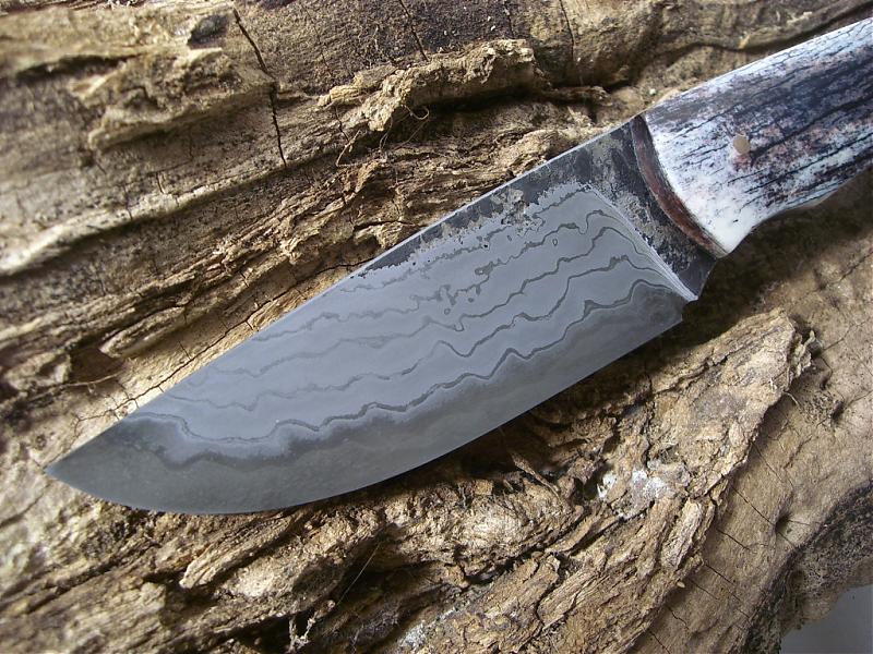

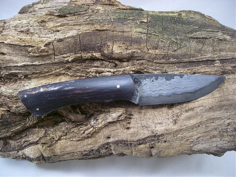

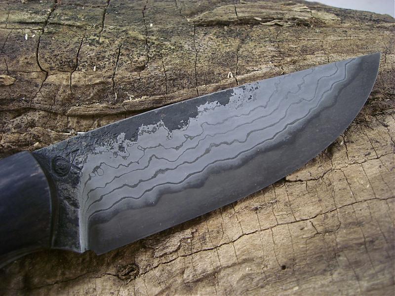

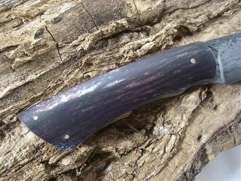

Hier eins im rustikalen Look:
-Tafeku Suminagashi, 4mm
- Schmiederauh
- Bronzepins
- Kamelknochen, cracked, zweifarbig gefärbt
- tiefenimprägniert
schönes Wochenende,
Markus

:staun: Boah!
Das sieht genial aus! Optisch 10x besser als das erste! :super:
Hast du was an den Geometrien geändert gegenüber dem ersten (das aus dem Test)? Klinge ist 1mm dicker, sonst fällt mir nix auf.
Wieder mal ein sehr schönes Messer von Dir, Markus! :super:
Jedoch kann ich Waldjägers Meinung, dieses sei x-mal schöner als das vorige, nicht teilen! ;) :D
Hallo Markus,
das erste war nicht schlecht, wird allerdings vom zweiten getoppt. :super: Zwei Anmerkungen meinerseits:
1) Wie diesel in diesem Thread schon schrieb, geht der Trend eindeutig zum Zweitmesser, dessen Klingengeometrie kleiner 2mm sein sollte, hätte mir persönlich besser gefallen , aber ok, ist nur meine ganz persönliche Meinung!
2)Die rechte Griffschale ist mir eindeutig zu dunkel bezüglich der Färbung geworden.Hier wäre eine Anpassung an die linke Schale von Vorteil gewesen. An der linken Schale sieht man wenigstens noch ein wenig vom Ausgangsmaterial.
Bitte diese beiden Aussagen sind keine Kritik im herkömmlichen Sinn, sondern spiegeln nur meine ganz persönliche Meinung wieder.
Ansonsten gilt: Das ist schon ein richtig klasse Messer geworden was Du da gemacht hast.
Dizzy
... sehr schön ...
:super:
... meiner Meinung nach haben beide Seiten (Griffmaterial) ihren Reiz. Zu der Schmiederauhen Klinge finde ich die dunkle Seite auch sehr schön, bei der helleren Seite erkennt man halt mehr vom Knochen ...
:steirer:
... aber Schiederau finde ich zur Zeit sehr schön ...
:glgl:
Erstmal danke euch allen.
@Waldjäger:
Ich habe die Schneide nicht mehr ganz so fein ausgeschliffen und die Fingermulde etwas länger gestaltet.
@Dizzy:
Ich persönlich bin auch für dünnere Klingen- aber es gibt auch viele andere, die das nicht so sehen. Für diejenigen ist dieses Messer:cool:
Das mit dem färben der Griffschalen ist nicht ganz so einfach. Der Knochen hat eine unterschiedliche "Strucktur", die man vorher nicht sehen kann. Das heißt, der Knochen nimmt die Farbe unterschiedlich auf- von garnicht (weißer Streifen) bis total schwarz. Habe die Schalen einige Male gefärbt. Ich habe das (leider) nicht in der Hand, wie die Färbung zum Schluss herauskommt. Aber das macht es jedes Mal aufs Neue wieder spannend :steirer:
@Enzio:
Ist das mit dem Schmiederauhen ein versteckter Wunsch? :hehe:
sonnige Grüße,
Markus
