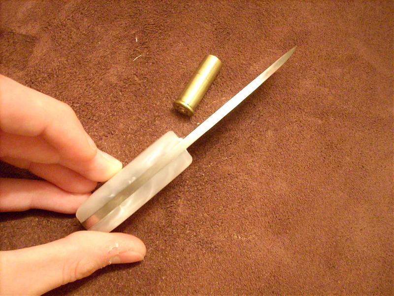

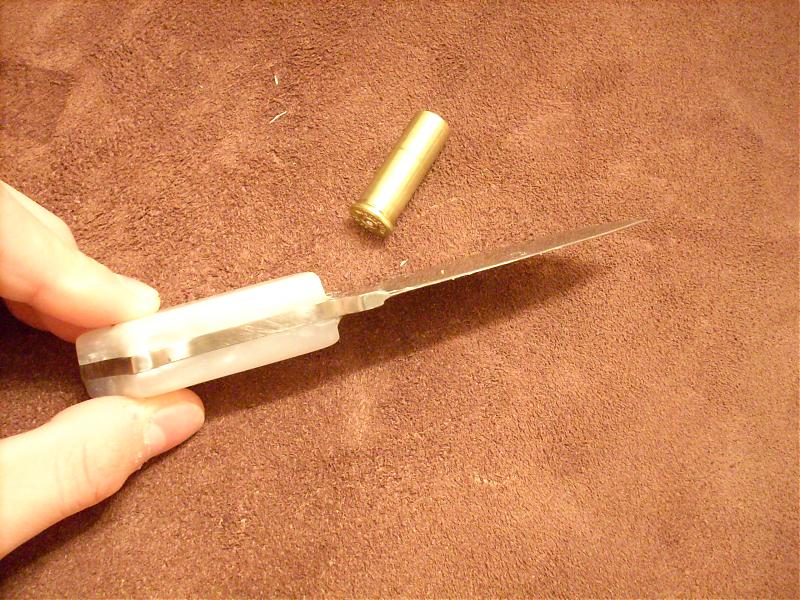

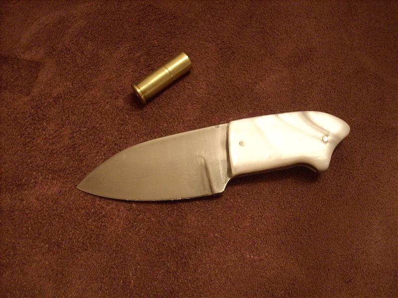

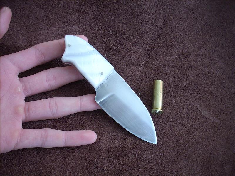

Hallo Liebe Messerfreunde, hier mal was neues von mir.
Und wie gefällt es euch ?
Stahl : Böhler N690
Griff : Perlenimitation
HRC : 59
Pins : 2mm Edelstahl
Länge gesamt: 125mm
Klingenlänge : 70 mm
Liebe Grüße Santino
PS: Sorry wegen den Epoxidresten auf der Klinge :haemisch:

Hi Santino.
Die Grundform ist sicher brauchbar und ganz nett, die Verarbeitung gefällt mir aber weniger. Ich denke, da du ja schon Erfahrung hast, dass das besser ginge. Du zeigst oft neue Messer, lass dir doch mal mehr Zeit mit EINEM Messer, und versuch das sauberer zu verarbeiten, anstatt so oft neue zu machen, ich denke du kannst viele der Finishfehler vermeiden. Materialwahl und Grundform finde ich aber gelungen, Gratulation.
lg Woz
Hallo Santino,
[Moralpredigt on]
Du "versaust" Dir das Messer, nur weil Du zu faul bist, die Klinge abzukleben wenn Du die Griffschalen montierst.
In Deiner Signatur steht schon alles: "Was doppelt so lange dauert wird doppelt so besser"
[Moralpredigt off]
Ansonsten ist Dir das Messer gut gelungen.
Gruß Klaus

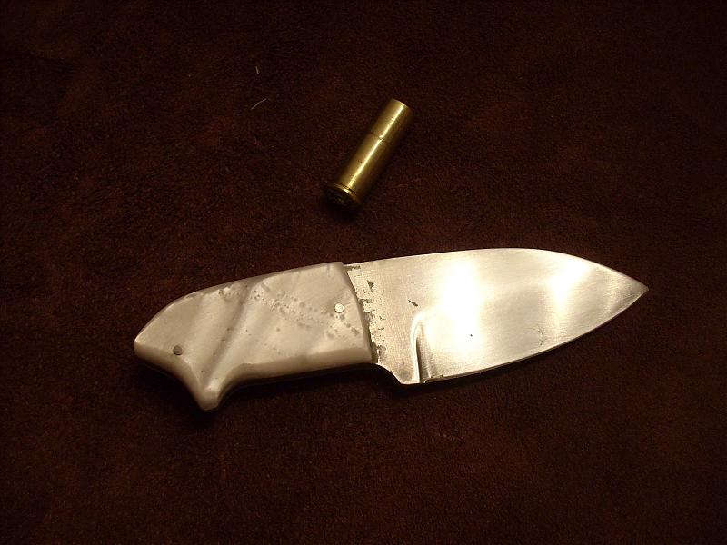

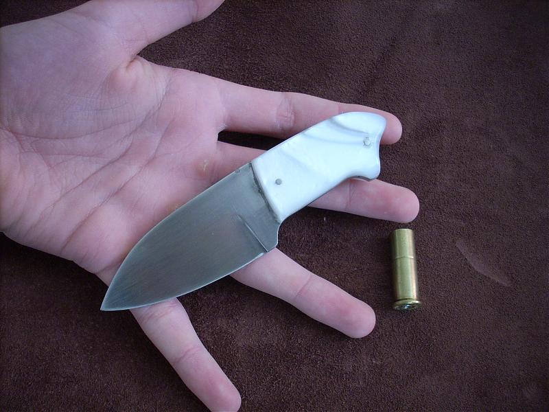

Ja okay so jetzt habe ich die restlichen Epoxidresten entfernt und die Klinge noch mal mit 400K geschliffen. So sieht es doch besser aus oder !? :D
Liebe Grüße Santino

Ist doch kein Beinbruch,dass da Epoxyreste auf der Klinge sind.
Die bekommt man ganz einfach mit ner Rasierklinge weg.
Zum Messer:
Die Form und Materialwahl ist gut wenn auch nicht 100% nach meinem Geschmack.
Schließe mich dem was Woz gesagt hat an und denke auch,dass es deinen Fähigkeiten nicht gerecht wird.
Edit:JETZT weit besser
