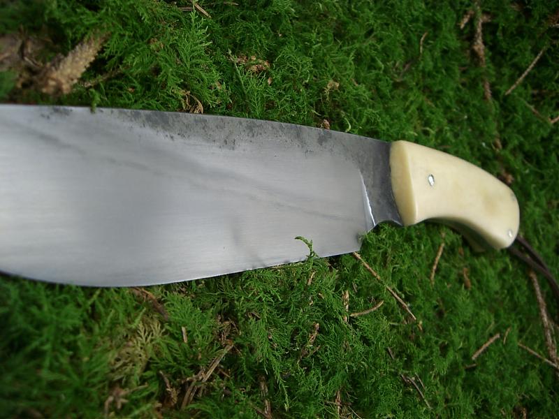

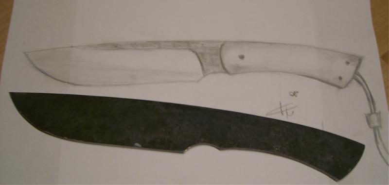

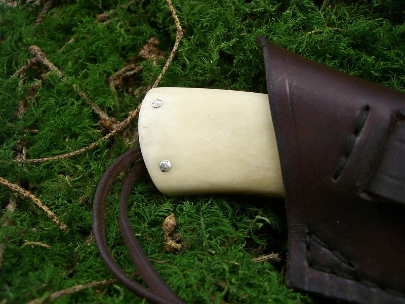

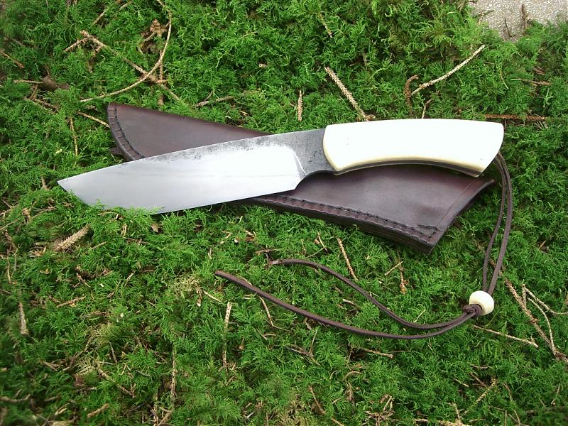

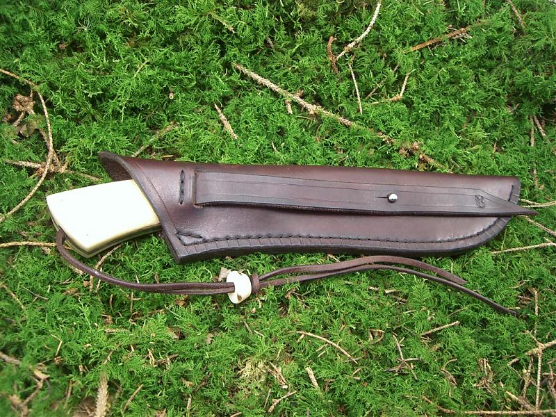

Hier mal wieder was neues von mir.
Fehlt nur noch ein paar Feinarbeiten und der Anschliff.
- GL: 325mm KL: 170mm (diagonal) KD. 4mm
- CK 60 selektiv gehärtet, schmiederauh (danke Peter für den Stahl)
- zwei Zonen Schliff (ca. 5cm Flach, der Rest leicht ballig)
- Giraffenknochen (danke Jürgen für den Knochen)

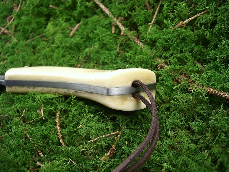

- versteckte Fangriemenöse
- gepilzte Silberpins
- Bommel aus Giraffenknochen (mit komischen röhrenartigem Einschluss:irre:)

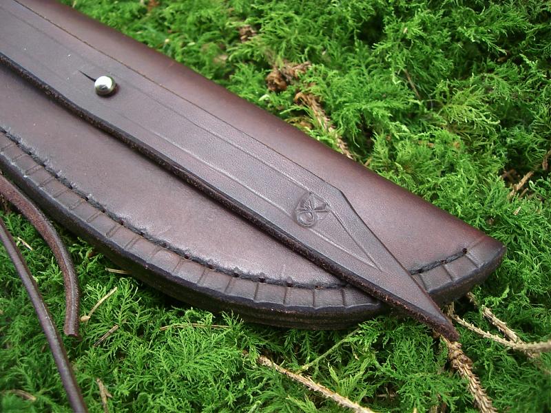

- Boll- Scheide (danke Daniel, für die Genehmigung)

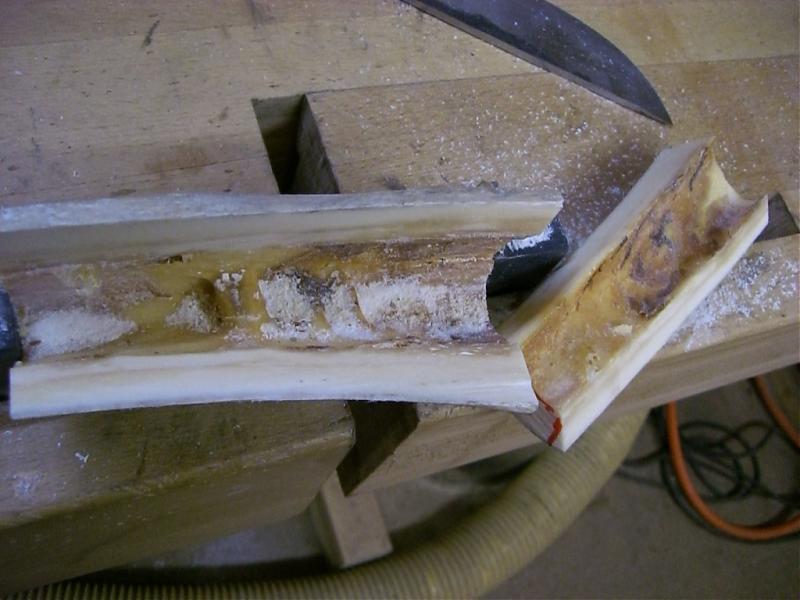

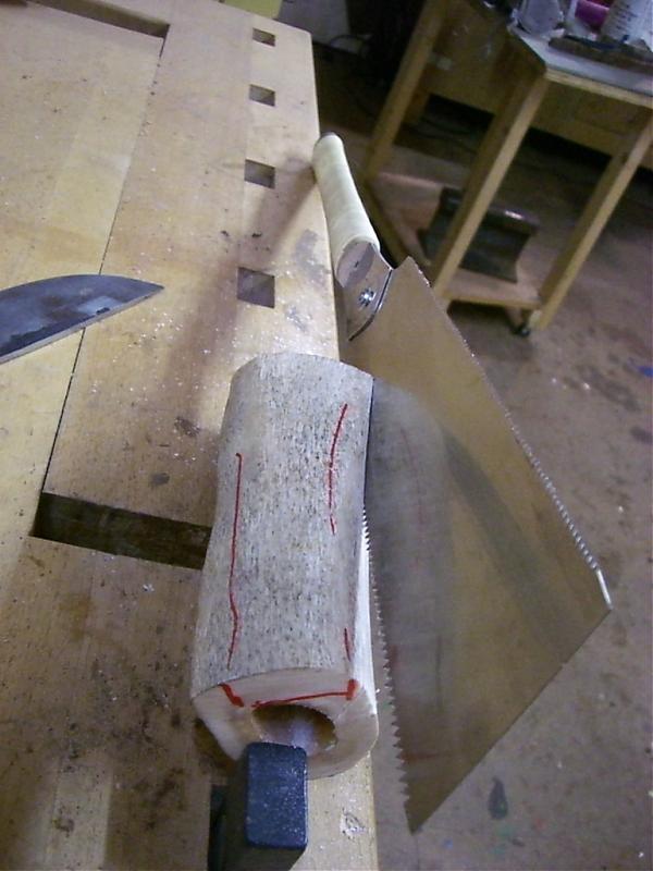

Leider hab ich es nicht geschafft, den Knochen richtig abzulichten. Hat da jemand einen Tip für mich?
beste Grüße,
Markus

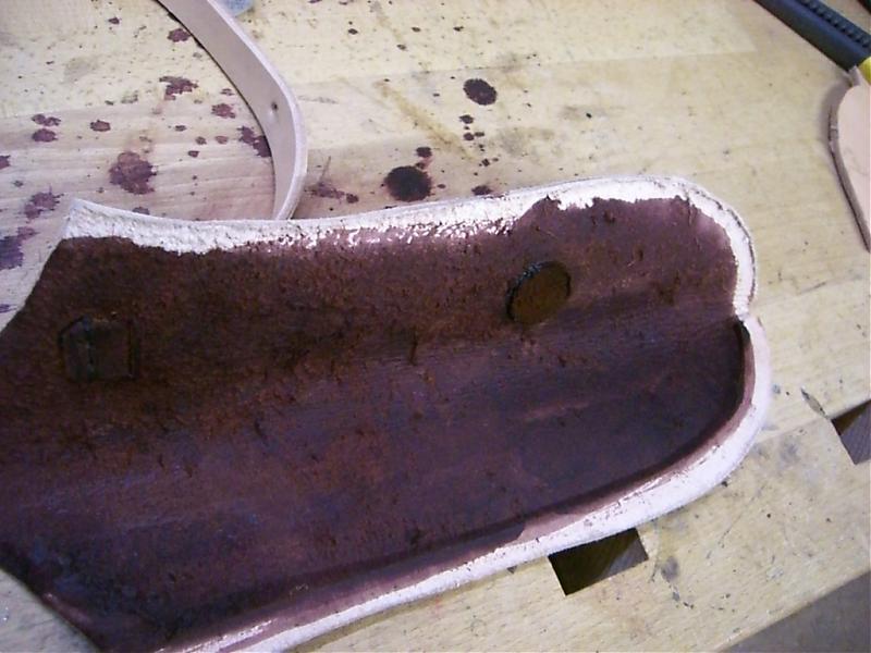

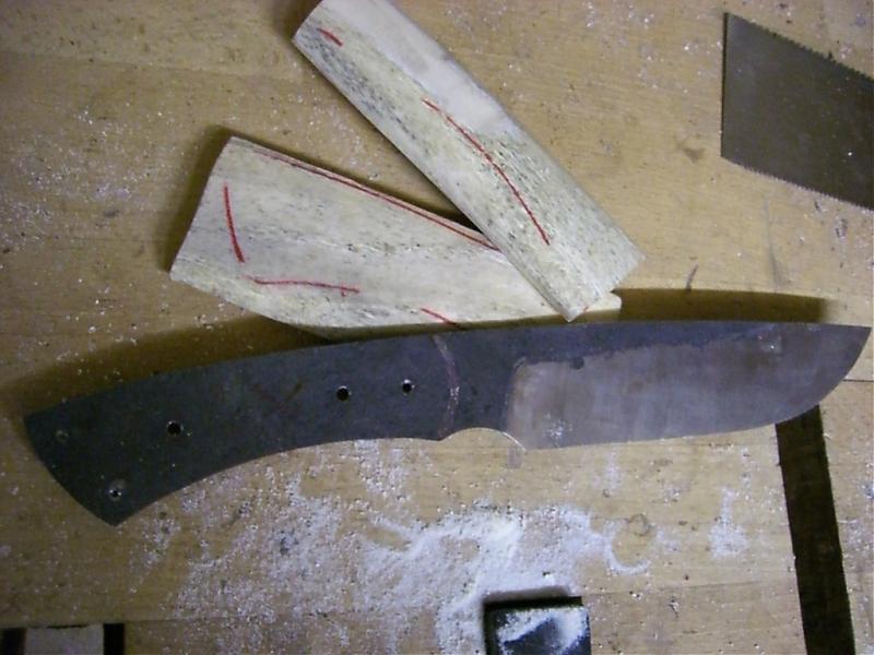

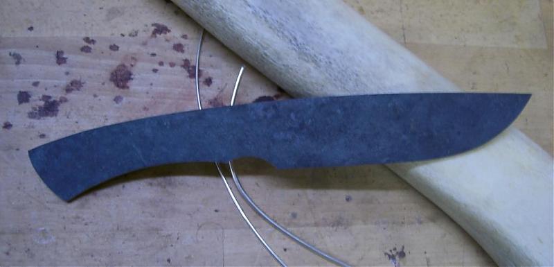

Noch ein paar Fotos, aus der Produktion.

Ganz ehrlich:
EXTREM GEILES DESIGN!
Gefällt mir sofort. Besonders hübsch diese kleinen Details, wie das auf beiden Seiten gerundete versteckte Fangriemenloch, der Fangriemen mit dem Knubbel dran,...
Die Klingenform gefällt mir auch sehr, du hast da anscheinend (genau wie Moritz) ein super Gefühl für. Und die Scheide passt IMO perfekt zum Messer. Viel besser gehts nicht, besonders bei nem User!
Achja, du hast meinen Respekt dafür, wie viele du in letzter Zeit raushaust und dafür, dass die alle toll sind.
Sebastian
Hallo Markus,
klasse Messer, wobei die Herstellungsbilder auch nicht von schlechten Eltern sind. :super: Klasse Messer, hervorragende Materialwahl....so sehen Waldarbeiter aus.
Dizzy
Als Nichtschmied steht mir ein solcher Kommentar vielleicht nicht zu, dennoch solltest du nach meinem Empfinden wenigstens eine Schutzbrille tragen. Ich hatte selbst mal einen Augenunfall mit langwieriger Nachbehandlung und kann nur sagen: das Augenlicht kann schneller weg sein, als man denkt. :(

Das Sahne-Teil ist heute angekommen. Mann, bin ich von den Socken! Da merkt man, mit welcher Freude und Liebe Markus das Messer angefertigt hat. Ich bin wie ein bisschen überwältigt. Das Teil ist nicht gerade zu klein geraten :hehe: Trotz seiner doch gewaltigen Ausmaße wirkt es ganz und gar nicht klobig. Im Gegenteil. Es ist von einer gewissen eleganten Erhabenheit. Klingt schwülstig, ist aber so. Die Linienführung ist von einer Gefälligkeit und Zeitlosigkeit, dass ich kaum noch meinen Blick von dem Messer lösen kann. Da gerät man richtig ins Schwärmen!
Die Verarbeitung ist absolut einwandfrei. Ich kann nichts finden, was mich tatsächlich anhebt. Dabei bin ich einer von der pedantischen Sorte. Die Klinge ist schnurgerade ausgeschmiedet, sauber geschliffen und mit einem perfekten Finish versehen. Die zwei Härtelinien verleihen dem ganzen Stück richtig Charakter. Im hinteren Bereich ist die Klinge etwas dünner ausgeschliffen als im vorderen Bereich. So kann man die hinteren ca. 5 cm für feine Schnitte verwenden, wohingegen der vordere Bereich für die gröberen Arbeiten rangenommen werden darf. Mal schauen, wann ich mich überwinde das gute Stück zu gebrauchen.
Die Griffschalen aus Giraffenknochen sind sauber, ohne irgendeinen Spalt angebracht und herrlich ausgeformt. Der ordentlich lange Griff liegt sehr gut und sicher in der Hand und füllt diese zudem angenehm aus. Da hat man eben richtig was in der Hand :D Bei der Vernietung hat Markus wohl seinen Goldschmiedeambitionen freien Lauf gelassen. Sehr, sehr schön aufgepilzt bzw. rund gehämmert ohne jegliche Arbeitsspuren am benachbarten Griraffenknochen. Sehr saubere Arbeit!!
Ein weiteres schönes Detail ist die verdeckte Fangriemenöse. Hierdurch stört kein Bändel beim Hantieren. In Sachen Lederarbeit gibt´s auch nichts zu meckern. Klasse gearbeitete Boll-Scheide. Das Messer sitzt ordentlich fest, lässt sich aber noch angenehm ziehen.
Wie gesagt, ein sehr sauber gearbeitetes Messer an dessen Formgebung ich nichts zu verbessern wüsste. Ich bin absolut begeistert!
