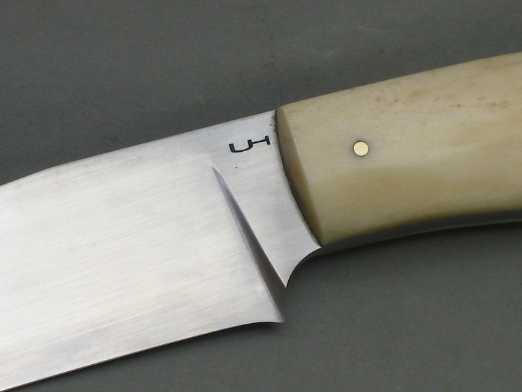

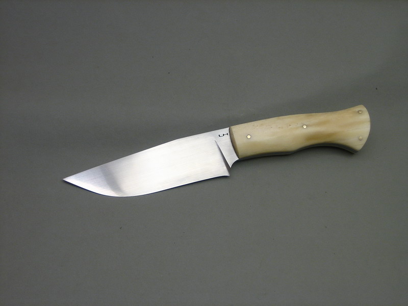

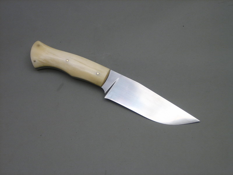

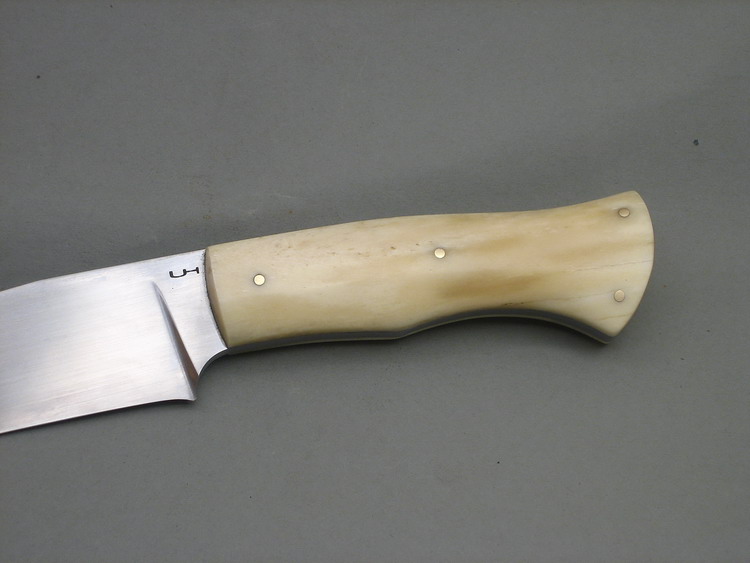

Dieses Messer ist auf Kundenwunsch entstanden.
1.2519 geschmiedet mit Giraffenknochen Griffschalen.

Das Messer und die Linien gefallen mit gut, aber in diesem Leben werde ich wohl kein Anhänger des Giraffenknochens mehr (weiß auch nicht, wieso:glgl:)
Danke, ich finde auch das es sehr schön geworden ist.
Grifflänge ca 120mm
Klingenlänge ca 135mm
Klingenstärke 4,5mm getapert.
Leicht balliger Anschliff gegen 0

Ich habe lange mit Karton- und Holzmodellen herumexperimentiert bis sich die Größe und Form herauskristallisiert hat. Die Griffausformung hatte ich schon bei anderen Customs verwendet. Die von mir gezeichneten Vorgaben wurden von Uli Hennicke perfekt 1:1 umgesetzt.
Ziel war es für mich, eine "eierlegende Wollmilchsau" zu schaffen, die möglichst viele Anwendungsbereiche abdeckt. Zwei Eckpunkte waren dabei besonders wesentlich - Schneidfreudigkeit und lange Einsatzdauer. Durch die große Klingenhöhe von ca 35 mm und dem Anschliff bis fast auf Null wurde dies perfekt erreicht. Ich werde es mit hoher Wahrscheinlichkeit bis an mein Lebensende nicht "totschleifen" können.
Bisher habe ich das Messer in der Küche und für ein paar Holzarbeiten draußen verwendet. Die Schneideigenschaften sind - gelinde gesagt - sehr, sehr gut. Die Klinge hat nach den ersten Kücheneinsätzen wie erwartet eine "schöne" blau schillernde Patina angesetzt. Es macht regelrechte Freude, damit Gemüse, Fleisch usw fein zu schneiden. Diverse Arbeiten an Lärchenholz sowie die Verwendung mit Schlagholz zum Feuerholzmachen haben der feinen Schneide keinerlei Schaden zugefügt.
Als EDC ist es natürlich an der obersten Grenze für das, was man ständig mit sich führen kann, outdoor ist´s gerade recht. Eine Axt noch dazu und einen Folder als Backup und man ist gerüstet für alles ...
Kurzum, alles so, wie ich´s mir vorgestellt hatte - ein Unicum ....;)

Ganz subjektiv: Ich habe mir das Messer gestern schon und heute wieder einige Male angesehen und werde mit der Form irgendwie nicht warm. Das Design ist nicht unbedingt alltäglich und hat schon einen künstlerischen Touch! Ich weiß auch nicht, was es ist. Vielleicht das hochgezogene Griffende, vielleicht auch der recht extrem wirkende Übergang zwischen Schneide und Ricasso. Keine Ahnung. Wunderschön anzusehen ist´s auf jeden Fall.
Tja, natürlich wollte ich, daß es auch ein besonderes Äußeres hat. ;)Beim Griff habe ich mich von den Rucys von Uli und einem Custom von Franz Weinberger inspirieren lassen, bei der Klinge tatsächlich ein wenig an Campknives (Des Rosiers, Shiva ki ...) orientiert. Der Knick am Klingenrücken hat eigentlich nur optischen Charakter um die runden Schwünge etwas zu unterbrechen.
Der Griff mit dem hochgezogenen Rücken paßt wie angegossen - Platz für einen Handschuh ist ebenfalls noch... Der "extreme" Übergang soll die Schneide möglichst nahe zum Griff bringen (Schnitzen, Stöcke spitzen, ...) bzw auch einen gewissen Schutz gegen Abrutschen nach vorne bieten.
