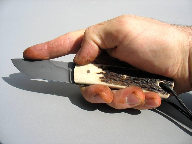

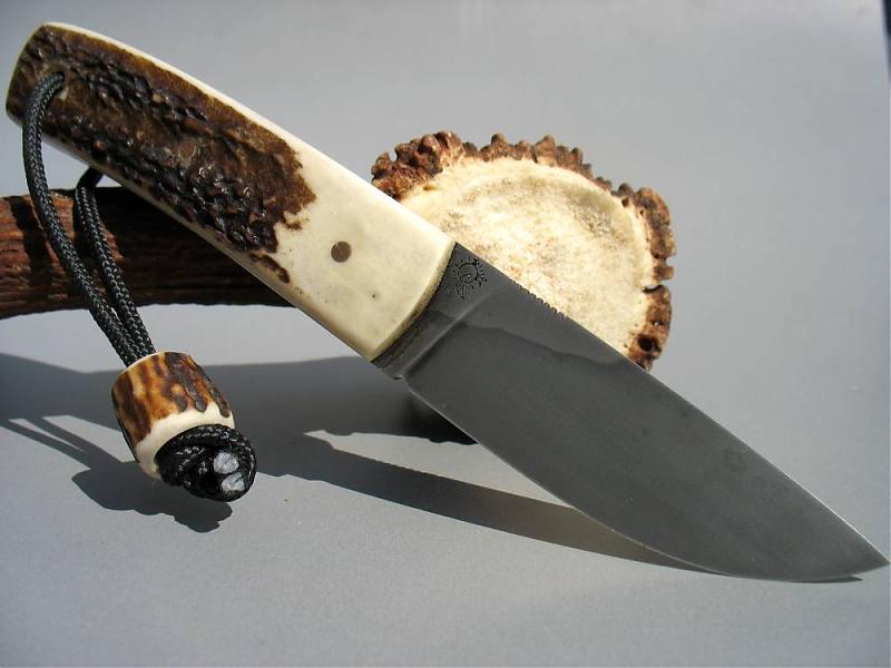

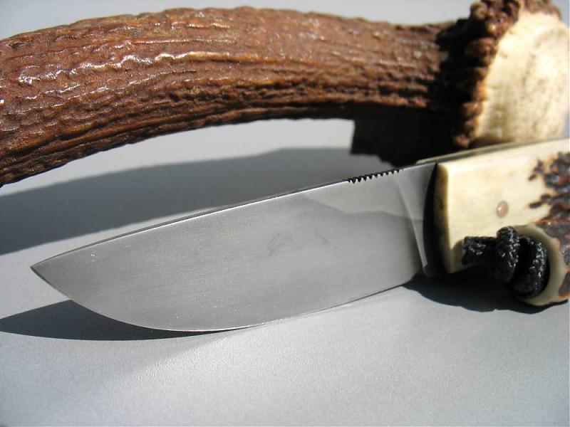

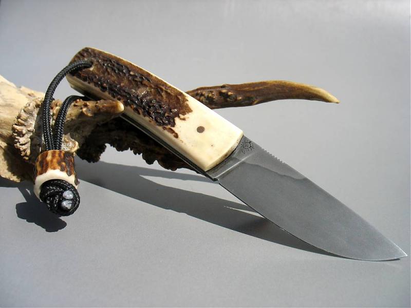

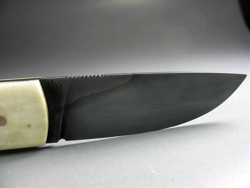

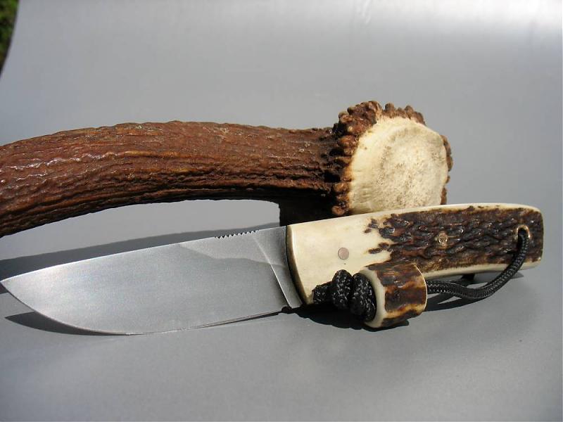

Hier ein kleines, gebaut im Auftrag.
Stahl: C105
Griff: Rothirsch, von innen ist das wenige Mark, das die Stangen hatten,mit Starbond stabilisiert
verklebt und mit Bronzestiften vernietet und mit schrarzem Vulkanfieber unterlegt
Gesamtlänge: 165mm
Klinge:70mm
Stärke: 2,5mm

Hallo Günther:)
Schon die Beerenseriehatte es mir angetan; und auch dieses entspricht genau meinen Vorstellungen von einem kompakten, kleinen Schneidteufel. Denkst Du an eine Fortsetzung dieser kleinen Meisterwerke mit den wunderschönen, selektiv gehärteten Klingen?
carrot
Jaa, lecker- genau mein Geschmack.
Schlicht und funkitonell...
Mehr von solchem.
Die Härtelinie hätte mir weiter unten noch etwas besser gefallen.
beste Grüße
Markus
Freut mich, dass Du die Kanelierfeile nicht nur wegen mir anschaffen musstest ;)
Sven hatte mir das Messer schon vorab gezeigt. Ich finde es toll!
Schönes Teil! Schöne Komposition der Materialien... einzig die Schnur würde ich durch ein Lederband ersetzen -an deiner Stelle.

Jaaa, ich halte es gerade in der Hand während ich deine Bilder anschaue. :)
Es ist genauso geworden, wie ich es mir vorgestellt habe. Einfach wunderschön.
Abgesehen vom Küchenwerkzeug hat dieses Messer die dünnste Klinge unter meinen Messern und sie schneidet wie doll. Zahlreiches Obst musste bis jetzt sein Leben lassen.
Es schneidet so gut, dass ich mir am Samstag ohne Schmerzen den rechten Daumen ca. 2,5cm aufgetrennt habe. Dummerweise bin ich Rechtshänder.
Mal was zur Größe:
Der Griff ist lang genug, dass ich vier Finger unterbringe. Die Klinge ist kürzer als die eines Delica 4, bei gleichzeitig mehr nutzbarer Schneidenlänge. Insgesamt ist das Delica rund 1,5cm länger.
Die beiden Riffelungen sind übrigens perfekt platziert.

Die Härtelinie mache ich bewusst so, ich finde bei so kleinen Klingen eine Geschwungene nicht so passend, da war ich mir mit Waldjäger einig.
Ich persönlich mag die Härtelinien ohnehin nicht so weit unten, auch wenn es erst nach vielen Jahren sein sollte, irgenwann ärgert man sich (oder seine Enkel :hehe:), wenn der harte Teil ausgeschliffen ist.
Außerdem verschwindet die im Gebrauch ohnehin früher oder später und bei mir geht der praktische Nutzen vor der Optik.;)
