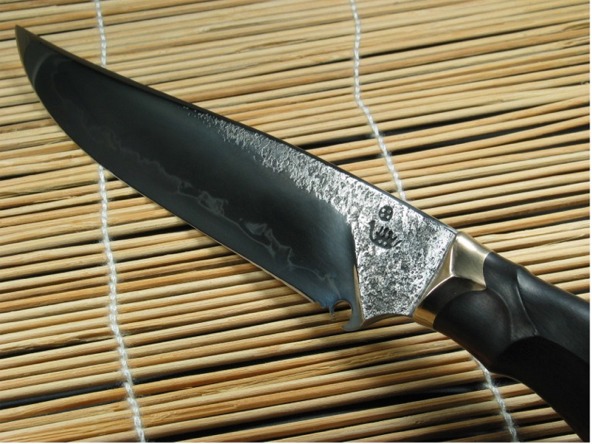

hallo zusammen,
schön, daß ihr nach dieser überschrift nicht gegähnt und weitergeklickt habt, mir fiel einfach nichts besseres ein-
jedenfalls ist wieder was für die ausstellung in olching fertig:
ein paar specs:
fighter, bowie ??- egal...
1.1545 geschmiedet
mit hamon gehärtet
ca 59/60 HRC
erl vernietet
bronze zwischenteil
wüsteneisenholz geschnitzt
länge insg. 30 cm
schneide 16 cm
dicke 6 - 2 mm
lederscheide mit ( idealem!!) hamon:D
einige bilder vom werdegang sind auf meiner HP hier:
http://www.wieland-der-schmied.de/02_2_material.html
viel spaß beim anschauen!
gerhard

@redcloud: Hast Du auch ein Bild von der anderen Griff- und Klingenseite?

soll ich tatsächlich dieses miese, zu dunkle bild der anderen seite zeigen?! voila- mehr hab` ich aber nicht.

Besonders in´s Auge gestochen ist mir auch der Griffabschluss, mit dem vernieteten Ende. Das ist doch aber kein Stahlerl, den du da vernietet hast...? Ist der Erl angelötet?

@redcloud: Danke, aber das ist wirklich nicht so dolle. Kann ich das Teil in Olchingen befingern und vollgeifern?
@ markus:
du hast recht- ist bronze mit hartlot in das lang V-förmig aufgeschlitzte ende des stahlerls eingelötet.
warum?
der griff war ursprünglich mit seitlichen pins ganz anders konzipiert.
deshalb zum vernieten die verlängerung.
die lötung hält bombenfest!
zum anpassen der griffteile hatte ich ein gewinde draufgeschnitten
(sieht man bei den baubildern irgendwo) und einmal die muttern zu
stramm angezogen- das hat die bronze`verlängerung` in sich verdreht,
die lötung blieb unbeeindruckt...
gerhard
