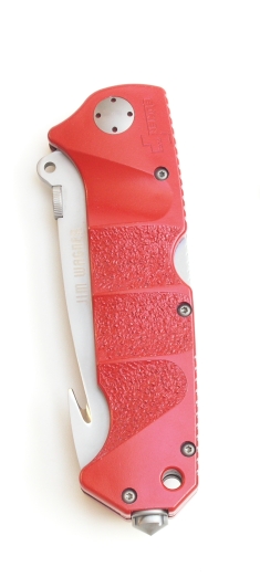

Schaut beim Emergency der Gurtschneider im geschlossenen Zustand aus dem Griff heraus und kann man den Gurtschneider dann auch einsetzen?
Ein Foto vom eingeklappten Messer wäre klasse!

Ja, so ist das auch explizit konzipiert, um beim Gurtschneiden eine Verletzung durch die Schneide auszuschließen.
Zur Reichweitenverlängerung kann man den Gurtschneider natürlich auch bei ausgeklappter Klinge verwenden.
Aber mir sind Rettungsmesser, bei denen ich beim Gurteschneiden mit knapp 10cm aggressivem Wellenschliff unmittelbar in Halsnähe hantieren muß, immer etwas suspekt. :argw:
Anbei nochmal ein Bild des geschlossenen Messers (ist unser Proto gewesen, etwas anderes habe ich auf die Schnelle nicht gefunden).

Moin,
meinst du nicht, dass du dich damit etwas vergaloppierst? Ich habe zwar verhältnismäßig kleine Finger, wüsste aber trotzdem nicht, wie ich mit einem von denen an die Schneide des Gurtschneiders kommen sollte. Guck dir mal das Bild an, so ganz praktisch. ;)
Ob der Haken zu "spitz" ist, müsste man am lebenden Objekt beurteilen.

Also am lebendem Objekt möchte ich das nicht ausprobieren - es fällt eben nur sofort auf - vielleicht auch nur den wenigen Personen, die mit solchen Werkzeugen arbeiten müssen und eine gewisse Erfahrung mitbringen - und im Laufe der Jahre habe ich schon genug "unbrauchbares" gesehen........was nicht heissen soll, dass das RBB vollends unbrauchbar ist........

Wer damit Kleidung aufschneidet? Jeder, der sich ohne Rettungsschere, aber mit RBB Resc. am Unfallort befindet und helfen möchte. :rolleyes:
Die vorneherum (bis auf den Wellenschliff) komplett stumpfe Klinge erlaubt jedenfalls auch ein Hantieren unter der Kleidung, um die Kleidung vom Körper weg aufzuschneiden.
Mit dem Haken des Gerber (Hinderer Rescue) mußt du Kleidung zum Körper hin schneiden, insofern ist die Verletzungsgefahr hier sicher nicht geringer, im Gegenteil.
Und unser Gurtschneider hat keine vorstehende Spitze, das ist verrundet.
Die Schneide liegt weit eingezogen im sicheren Bereich außerhalb jeglichen Fingerkontaktes.
Und die Schneide läßt sich, wenn das wirklich mal notwendig wird, mit einer kleinen Rundfeile schnell wieder auf die notwendige Schärfe bringen.
Dein Enthusiasmus in allen Ehren, aber hast Du das RBB überhaupt schon einmal in der Hand gehabt?
Irgendwie klingen Deine Einwände für mich etwas theoretisch (ohne Dir Unrecht tun zu wollen).
Ich habe jedenfalls sowohl das Gerber wie auch das RBB (neben vielen anderen) ausführlich auf dem Schrottplatz getestet.
