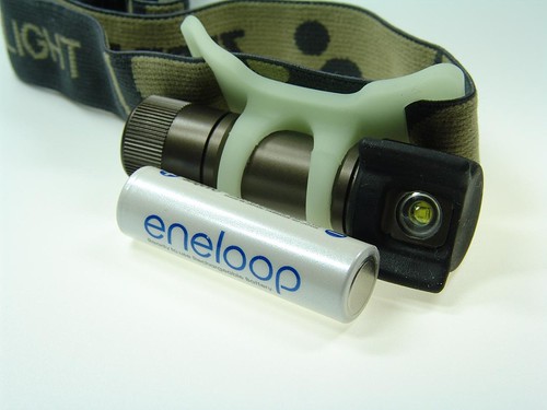

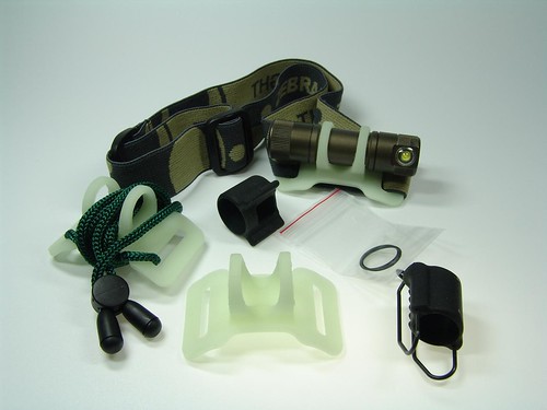

Fuer mich ist die Zebralight die erste Kopflampe, und eigentlich habe ich sie mir auch nur zugelegt, weil sie so nett klein ist, mit nur einer AA-Zelle laeuft und drei Helligkeitsstufen hat. Ausserdem wollte ich immer schon eine Kopflampe haben, war aber von den "ueblichen" Modellen nicht sehr angetan, da sie mir zu gross und zu schwer sind.

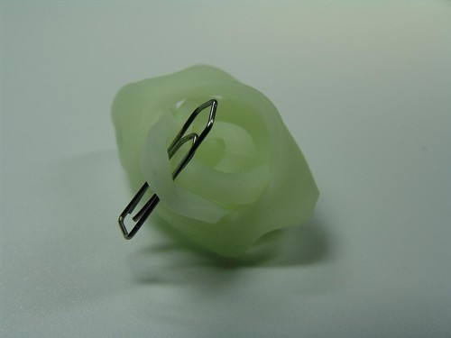

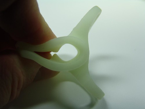

Die Zebralight ist *sehr* klein - deutlich kleiner als z.B. die Fenix L1D CE und kuerzer als die Fenix LOD CE mit ihrer einen AAA-Zelle - und entsprechend leicht. Sie wird einfach nur in eine Silikonhalterung eingesteckt (im Lieferumfang sind drei solche Halterungen, ein aufschiebbarer Clip, ein ebenfalls aufschiebbarer Blendschutz und zwei Eratz-O-Ringe), die auf das Stirnband aufgeschoben wird. Ein nettes Feature ist, dass die Silikonhalterungen stark nachleuchten, man also auch im Dunklen die Lampe leicht findet. Dieses Nachleuchten haelt ungewoehnlich lange an, wenn man z.B. nachts ein Zelt aufbaut, eine sehr sinnvolle Sache.

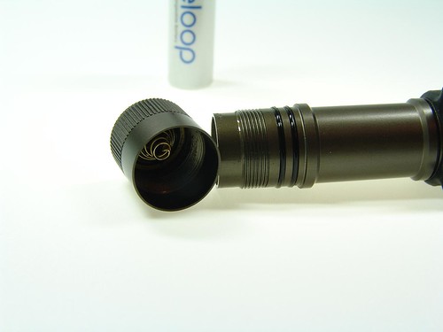

Dadurch, dass die Lampe in der Halterung leicht drehbar ist, kann man den Abstrahlwinkel leicht den Erfordernissen anpassen. Dennoch sitzt sie so fest, dass sie sich auch beim Laufen nicht zu leicht verdreht, eine einfache, aber sehr sinnreiche Vorrichtung mithin. Die Helligkeitsstufen werden durch Drehung der Endkappe geschaltet, die Reihenfolge ist Niedrig-Aus-Mittel-Aus-Hoch, meines Erachtens die bestmoegliche Reihenfolge fuer eine Lampe dieser Art. Die Endkappe ist durch *zwei* O-Ringe abgedichtet, sie duerfte selbst bei hoeheren Beanspruchungen wasserdicht sein.
