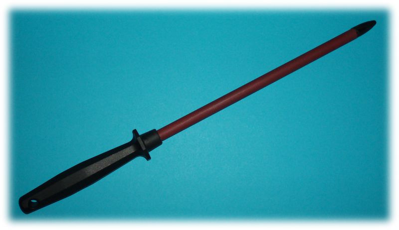

Der Sieger LL konnte auch überzeugen.
Ich besitze einen Keramikstahl, mit dem ich auch sehr zufrieden bin allerdings war der Sieger noch etwas besser.
Meine Küchenmesser schärfte er sehr gut und schnell.
Mit ATS 34 und S 30 V kam er sehr gut klar.
Nur die CPM 440 V Klinge meines Natives war dann zuviel.

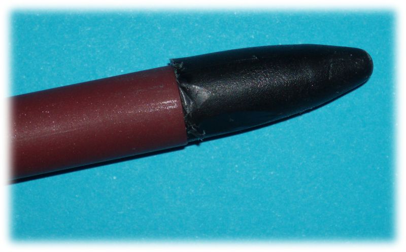

Zum Sieger LongLife muss man glaube ich nicht mehr allzuviel ergänzen, das Teil ist mit seiner Körnung für den mittelfeinen Abzug von Messern genau richtig, und mit der Farbe siehts auch nebenbei noch richtig edel aus. Auch die Härte überzeigt, kommt der Stab doch auch noch mit sehr harten Klingen zurecht, welche sonst schon nach Diamant geschrien haben.
Ein kleiner Wermutstropfen ist in meinen Augen der Kunststoff-Kopf, mit dem die Sinterrubin-Röhre auf der Messing-Führungsstange verschraubt ist - hier hätte ich mir eine Kappe aus Vollmessing oder Alu gewünscht, und zwar soweit untermassig, dass sie trotz Spiels der Röhre auf der Messingstange nie über die Kante der Röhre überstehen kann - man rutscht eben doch mal mit der Klinge auch über den Kopf weg, speziell bei langen Kochmessern, und das haben einige Macken in dieser Kappe gezeigt (die größtenteils schon drin waren als ich das Teil bekam, aber natürlich auch durch ein paar von mir ergänzt wurden - siehe zweites Bild). Und vielleicht wäre es auch noch möglich, ein ca. 5cm längeres Modell auf den Markt zu bringen - gerade bei den längeren Kochmesserklingen war mir der Stab mit 20cm nutzbarer Länge etwas zu kurz. Das wäre halt mein Wunsch für einen hochwertigen Abzieh'stahl'.
Mein Fazit: Ansonsten einfach nur top - und auch in der Ausführung wie hier angeliefert bei mir schon Anschaffungskandidat - ein Modell mit meinen vorgeschlagenen Änderungen wäre schon gekauft. :super:

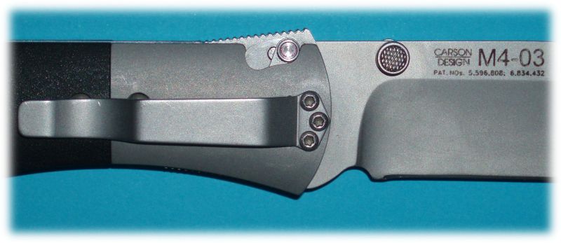

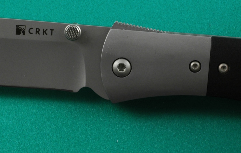

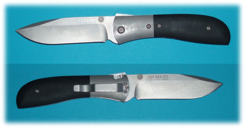

Zum CRKT M4-03 Carson gibts aufgrund der ausführlichen schon vorliegenden Testbeschreibungen auch nicht mehr viel zu ergänzen, aber Kleinigkeiten hab ich doch. Größe, Klingenform und Verarbeitung sind absolut angemessen, sowohl vom funktionellen als auch vom optischen Design her betrachtet und passen ziemlich gut in mein persönliches Nutzerprofil rein.
Materialien: Der Klingen-Stahl ist für meinen Geschmack und meine Schneidaufgaben (meist Papier/Kartonage) zu wenig schnitthaltig - ein Grund, weshalb ich mittlerweile nicht mehr oft zu meinen CRKTs greife, und einer, warum zur Zeit auch keine CRKTs mehr auf meiner Wunschliste stehen - so gut und schön sie ansonsten sein mögen. Auch die Griffbeschalung ist nicht ganz so wertig, wie ich es mir für ein Messer dieser Preiskategorie wünschen würde. G10 oder ein schönes Micarta erscheinen mir angemessener. Andererseits lässt das Messer auch durch seinen Aufbau viel Spielraum für den auch weniger ambitionierten Pimper, da sowohl Griffschalen als auch Backen nicht bzw. nur wenig funktionell in die Statik und Funktionen des Messers eingebunden sind.
Assistmechanismus: Da ich schon eine ganze Reihe von Messern mit Öffnungshilfen besitze bzw. getestet habe, glaube ich mir mittlerweile einen Vergleich erlauben zu dürfen. Und ich kann dem Assist des M4 nur gute Noten bescheinigen - er liegt meines Erachtens mit dem Kerhaw/ZT Speedsafe-Mechanismus auf Augenhöhe - konstruktionsbedingt hier aufgrund der Unmöglichkeit einen Flipper zu integrieren nicht ganz so 'flüssig' wie jener im Betrieb, dafür aber einstellbar (durch verschieden tiefes Montieren der Feder) und auch einfach ganz zu entfernen. Andere Assist-Konstruktionen haben mich bei Weitem nicht so überzeugt (ich nenne mal lieber keine Modelle, aber es sind auch Benchmade [mit und ohne H&K-Logo], Böker, CRKT und Andere vertreten - alphabetisch geordnet, das ist keine Rangfolge) und haben teilweise zur Nichtnutzung oder auch zur Abgabe der ansonsten schönen Messer geführt - also ein klares Plus für dieses Messer.
AutoLAWKS: Davon abgesehen, dass wohl irgendwann im Testverlauf (schon vor mir) der rote Lackpunkt aus dem Bedienknopf rausgefallen sein muss, war er zumindest funktionell. Und prinzipiell komme ich mit AutoLAWKS als langjähriger CRKT-Nutzer auch ganz gut zurecht. Hier stört mich aber, dass die Liner, welche als geriffelte hochgezogene Daumenrampe ausgeführt sind (für die normale Messerbenutzung nahezu optimal), die Entriegelung des AutoLAWKS doch behindern - ein etwa 1-2mm längerer Bedienhebel wäre hier meines Erachtens funktionell besser. Die Alternative ist natürlich die Stillegung des Autos, also Rückbau auf Standard-LAWKS - was sich durch Enfernung der kleinen Auto-Feder recht einfach erledigen läßt. Allerdings führt dies aufgrund der suboptimalen Länge des Hebels eben zur ignoranten Nichtnutzung des hier etwas fummeligen, ansonsten aber sinnvollen Features - also ein klarer Fall von Verbesserungspotenzial.
Clip: Leider nicht umsetzbar, weder auf Linkshänder noch auf tip-up, obwohl die Öffnungspins an der Klinge beidhändig ausgelegt sind und einem geübten Linkshänder auch das Schliessen eines rechtshändig ausgeführten Linerlocks schliesslich meist nicht zum Problem wird. Und ein NUR-tip-down-rechtshändig wird für manche potenzielle Käufer gerade eines Assistmessers zum Ausschlussgrund werden.
Mein Fazit: Trotz der guten Ausführung und auch der harmonisch-ergonomischen Form ist das M4 aufgrund seiner Schwächen eher kein Kaufkandidat für mich, wenngleich das Messer ganz sicher seine Liebhaber finden wird. Das kann sich aber ändern, wenn eine nächste Modellgeneration (wie das bei CRKT öfters mal stillschweigend vorkommt) vielleicht einige meiner Verbesserungsvorschläge beherzigt.
So, jetzt noch ein paar Bilder, da bisher im Thread ja nicht allzu viele kamen - man sieht hoffentlich einige meiner angesprochenen Punkte...
-ZiLi-

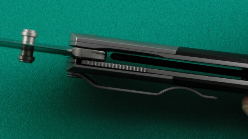

Hier nun meine Eindrücke vom Duo
Die Formgebung des M4 hinterlässt optisch einen stimmigen Gesamteindruck, das Design hat etwas klassisches, dennoch bin ich mit dem Folder was die Bedienbarkeit angeht nicht richtig warm geworden was hauptsächlich an der weniger guten (nicht daumenfreundlichen) Erreichbarkeit von Liner und L.a.w.k.s. in Verbindung mit der groben Riffelung an Liner und Daumenrampe liegt.
Beim ersten Öffnen per Assistent ist mir zudem noch aufgefallen, das die Stabfeder sobald das Messer geöffnet ist fühlbar nachschwingt, was
sich in etwa anfühlt wie eine Stimmgabel und den Qualitätseindruck merklich mindert.
Ich habe die Feder dann so eingestellt, das sie nach dem Öffnen, sobald sie ihre Energie an die Klinge weitergegeben hat schräg steht und am Griff anliegt.
Diese Einstellung liegt zwar außerhalb der Einkerbung der Feder, in welche die Arretierungsschraube greift doch es hielt einwandfrei und das Problem war somit behoben.
In der Küche gab es bei den Mohrrüben die üblichen "Hohlschliff Probleme", alles andere wie z.B.Tomaten, Paprika und Fleisch ging problemlos.
Ansonsten wurde nicht viel geschnitten, spontane Griffwechsel gingen sicher und fließend und das Carson ließ sich bequem in der Hosentasche Tragen.
Das Messer ist sehr schlicht gehalten, daher würde sich auf dem Clip ein geprägtes CRKT Logo wie beim "Kasperle" sicherlich gut machen.
