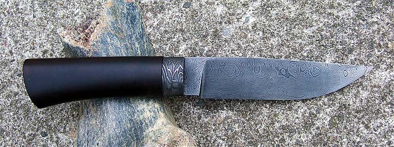

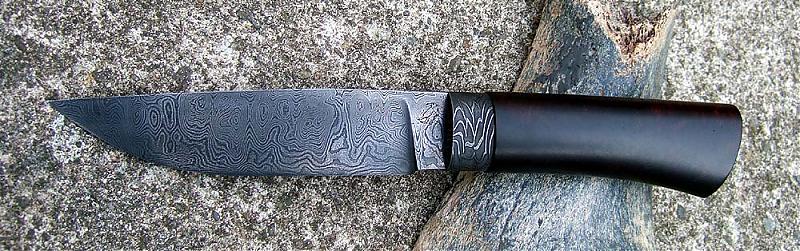

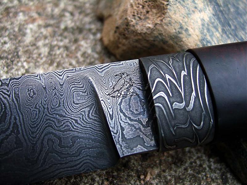

Heute endlich habe ich das erste gestempelte Messer fertiggestellt.
Die Klinge ist geschmiedet aus ca 500 Lagen wildem Damast ( Feile, 75Ni8, C105) 135mm lang und 4,3mm stark;
die Zwinge aus Damast ( C75 und 75Ni8),
der Griff aus einem unglaublichen Stück Wüsteneisenholzmaser, die auf den Fotos aber leider nicht rauskommt; mit Zwinge 120mm lang.
Bessere Fotos wie immer nach Scheidenbau! Aber das Stempelzeigen konnte ich mir dann doch nicht verkneifen.
Mein besonderer Dank an dieser Stelle an Gerd Wieland ( der am Raben mitschuldig ist) und meinen lieben Freund Florian Friedrich Dünzen, der den Entwurf gemacht hat.

das ist ein sehr schönes messer geworden mit tollem damast und feinen linien.
bin auf bilder des WE gespannt, ich hätte es für ebenholz gehalten-

... super Griffform (geiles Holz), super Damast, und endlich mit Stempel ...

Ein schöner stempel und dennoch so schlicht. Ich find das passt prima, vor allem wie hier bei dem Damast.

Die Schmiedemarke sieht super aus Mathias. :super:

Also das Messer ist echt klasse, wobei hier natürlich erstmal der Stempel meine Augen fesselt, klasse Idee, ausgezeichnete Umsetzung!!!
Ist ab sofort eindeutig auf den ersten Blick mit Mathias Maresch identifizierbar, absolut gelungen!
