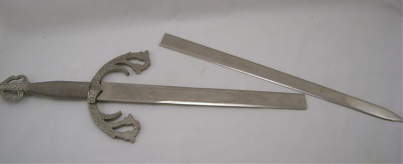

gebrochenes Schwert (Trophäe) reparieren
Keppeler M.
582
Hi ihr.
Jetzt mal ein ziemlich bescheuertes Anliegen. Ich habe hier ein Schwert. Ich denke es ist nicht gerade etwas qualitatiev hochwertiges. Es dient/ diente:( als Trophäe bei einem Pfadfinder- Wettkampf. Nun gibt es ein Problem- Es ist gerbrochen! -> Ich war´s nicht :D
Ich habe nur die glorreiche Aufgabe an mich genommen, es wieder zu reparieren. Leider habe ich keine Ahnung wie. Es geht hier nicht darum, das Schwert kampftüchtig zu machen, sonder nur dass es hält. Es wird dann wieder an einem Brett befestigt.
Was ich jetzt wissen will: Wie mache ich das?! Ich denke mal, das Teil ist verchromt (kann man das irgendwie herrausfinden?). Ich dachte schon daran es heiß zu verlöten. Aber dann kamen mir Zweifel, ob man es danach sieht (Verfärbung, Abplatzen). Da der Bruch natürlich genau bei der Gravur ist, kann man auch relativ wenig überarbeiten...
So, ich hoffe ihr habt mich soweit verstanden. :irre:
Ich hoffe, ihr könnt mir weiterhelfen.
beste Grüße
Markus

Hallo Markus,
alles was Du da an "Verbindungstechnik" ala schweißen oder Löten machst, führt dazu, das man das hinterher sieht.
Oder Du schweißt das, schleifst es wieder plan, läßt das neu verchromen, dann ist das a: teuer b: ist an der Stelle die Schrift weg.
(Den billig verchromten Rotz zu schweißen ist eh nicht leicht....)
Mein Vorschlag, da es eh als Wandmontage gedacht ist:
Schweiße auf die Rückseite je 2 Gewindebolzen, nachdem du den Chrom punktuell weg geschliffen hast,
und schraube das durch die Holzplatte so fest, das man gerade so den Bruchspalt erahnen kann.
Erhält die Beschriftung, und wenns gut läuft fällt das am wenigsten auf.
(Ich denke der Bruch wird nur Haarfein zu sehen sein)
Gruß,
Pit

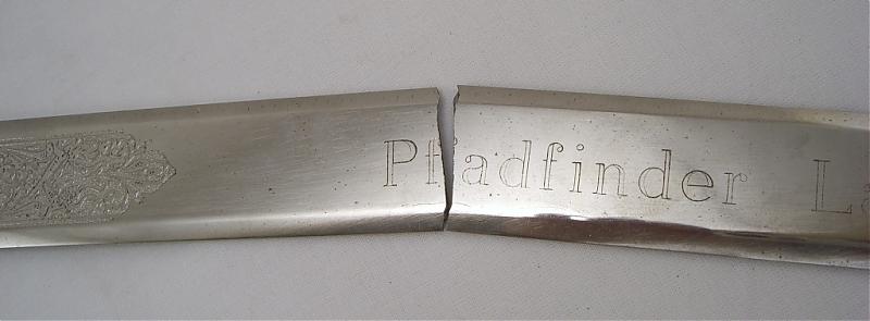

Hm
wenn es wirklich verchromt ist fällt alles aus was irgendwie Heiß ist also auch Löten. Es wird sich zumindest färben.
Wie sauber ist der bruch, und darf man ihn anschließend noch sehen?
Wenn ja, würde ich zwei identische Bohrungen rechts und links setzen und einfach zwei Passstifte setzen.
Das ist dann zwar nicht wirklich repariert, aber als Deko an der Wand würde es reichen.
Wenn damit allerdings ab und zu jemand geadelt werden soll vergiss das.
Tschau Torsten
Klingt vielleicht bescheuert, aber spontan fällt mir kleben ein. Da das Schwert nicht verwendet werden soll, dürfte das reichen. Voraussetzung ist natürlich ein absolut sorgfältiges Arbeiten. Also Klebeflächen peinlichst genau gereinigt, geeigneten Kleber richtig angerührt und richtig ausgehärtet, d.h. mit mehr als Zimmertemperatur. Da lassen sich schon ziemlich hohe Festigkeiten erreichen.
Nach den Fotos siehts für mich nicht nach verchromt, sondern "nur" nach poliert aus.
Die Vorgehensweise für mich wäre, falls es (mit gebotener Vorsicht) für Ritterschlag und so verwendet werden soll und nicht nur als wandmontierte Trophäe dienen soll, eben in den sauren Apfel zu beissen, was da heisst: WIG-Schweissen, überschleifen, nachgravieren(lassen). Und wenn man Spuren der Reparatur sieht: What shalls. Narben laufen unter 'Orden und Ehrenzeichen'.
Bei reiner Wandmontage eben auf dem Montagebrett so auf Stoss fixieren, dass man möglichst nix sieht. Da wäre es auch mal interessant zu erfahren, WIE das Schwert gebrochen ist - ob durch einen Kerbschlag, so dass die Bruchkanten nicht glatt zueinander passen, oder durch einen zu starken Ritterschlag mit glattem Bruch - hast Du da Infos?
-ZiLi-
Sind die Unterschiede zwischen Zier- und Hartverchromungen so groß?
Ich habe einige Klingen aus hartverchromten Sägeblättern gemacht, und dort übersteht die Chromschicht auch den Härtevorgang und lässt sich danach wieder polieren. Bei dieser Art der Verchromung dürfte dann eine Schweißung von der Rückseite nicht so problematisch sein, weichlöten erst recht nicht (natürlich nur für Dekozwecke).
Aber vermutlich kann man das wirklich nicht vergleichen, wenn ich an abplatzende Chromschichten bei alten Fahrradlenkern und dgl. denke...
Ob es wirklich verchromt ist würde ich versuchen, an der Rückseite herauszufinden. Entfetten und bischen Salzwasser oder Brüniermittel draufgeben und sehen was passiert. "Rostfrei" wirds ja wohl nicht sein?
Grüße Rainer

"Gebroch'nes Schwert ist nicht viel wert" (Shakespeare oder so), aber Kleben ist nicht ganz falsch. Es ist zwar in der Tat sinnlos, die Bruchflächen stumpf kleben zu wollen, aber Du kannst doch problemlos auf der Rückseite eine dünne Metallplatte darunterlegen. Den Bruch gut ausgerichtet und mit Zwei-Komponisten-Kleber ordentlich fixiert - für die Dekoration reicht das allemal!

Ich werds warscheinlich mal riskieren, und löten. Ich denke, das hält dann soweit. Das Schwert ist nicht direkt montiert, sondern steckt in Lederschlaufen, die an einem Brett befestigt sind.
Eine neue Klinge will ich erstens nicht und zweitens sind da eh "aufwendige" Gravuren drin, die ich natürlich nicht reinmachen kann :hmpf:
