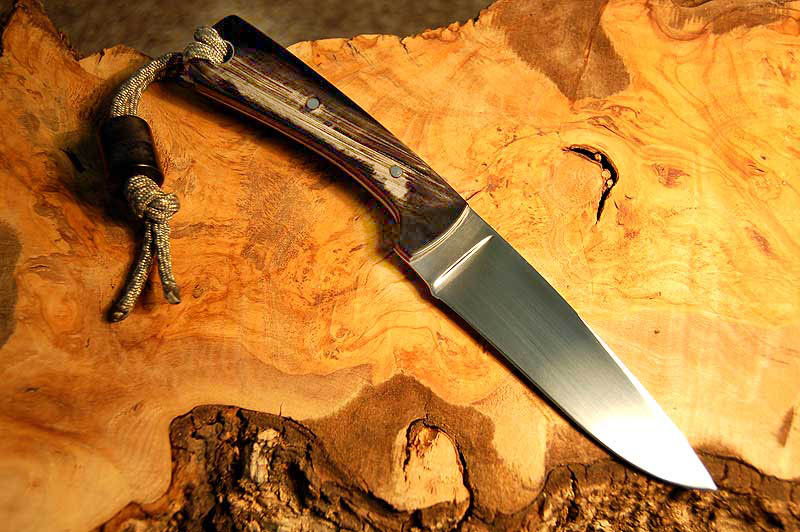

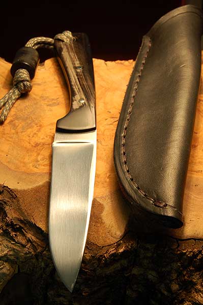

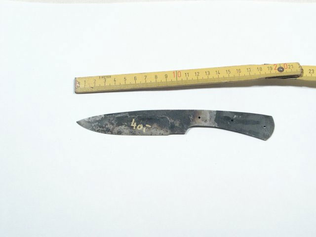

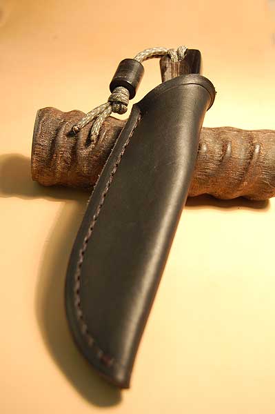

Eigentilch sollte das 2. eine schnelle Sache mit einer fertig
geschmiedeten Klinge von Armin Drumm werden. Backen sollten
rauf und etwas Schmiedehaut sollte zu sehen sein.
Beim schleifen für die Backen stellte sich jedoch schnell heraus,
dass viele Schmiedespuren sehr tief in den Stahl gingen und bei
deren Beseitigung hatte ich dann auch ganz fix den Klingenschliff
platt gemacht. Also habe ich die gesamte Klinge überarbeit und ihr
dabei einen Hohlschliff verpasst (ist nun mal mein Lieblings-
schliff
Spannend bei dieser Aktion war, dass die Klinge bereits auf ca.
60 HRC gehärtet war - also alles schön langsam machen.

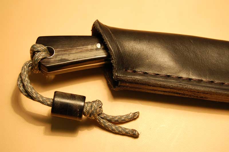

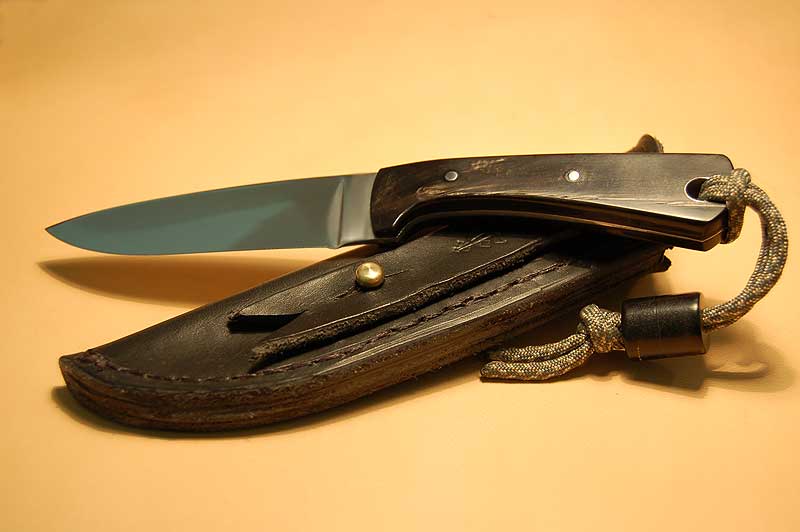

Die Scheide ist meine erste "Boll-Scheide" und noch nicht endbehandelt.
Genug der Vorgeschichte:

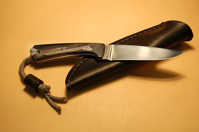

- Stahl 1.2210 Silberstahl
- auf ca. 60 HRC gehärtet
- Griff Büffelhorn (auch der Anhänger an Paracord)
- Nieten und Öse Edelstahl
- Länge 18cm (Klinge 9,5cm / Griff 8,5cm)
- Das Teil ist unheimlich leicht (habe leider keine Küchenwaage)
- Die Klinge rasiert (am eigenen Unterarm getestet)
- Scheide 3,5 mm pflanzlich gegerbtes Rindsleder
Ich hoffe es gefällt und freue mich über jede Anregung.
