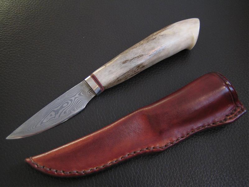

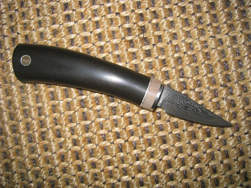

dann können sie zum Beispiel so aussehen:
Die Klinge (klar :steirer: ) stammt vom Peter Abel, gekauft im April bei Jürgen's Forumstreffen. Holz (Amboina) ebenfalls.
Horn und Fiber: waren noch aus schon länger zurückliegenden Einkäufen noch vorhanden.
Die Maße:
Klingenlänge: 85mm
Klingenstärke: 4mm am Rücken, 0,7mm oberhalb des Anschliffs
Anschliffhöhe Schneidphase: 1,8mm
Grifflänge: 108mm
Gewicht: deutlich leichter als ich
Oberfläche: Rustin's Danish Oil (5x), anschließend Bienenwachs
Trotz des relativ "dicken Anschliffs" fallen die Haare "wie'd Sau", ich hätte nicht gedacht, daß der Damasteel so "giftig" :teuflisch:teuflisch wird.
(Peter, mit was kann man den "blanken Anschliff" nachätzen? Hausmittel:
Zitrone, Zwiebel..?? funzt das???)

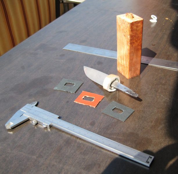

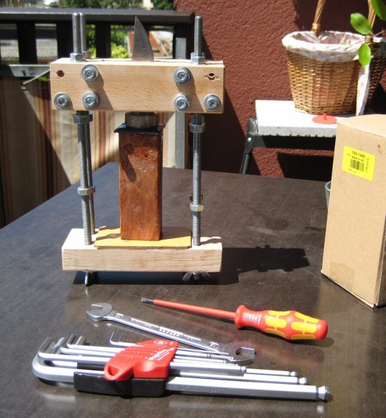

Bilder vom Bau und Details hänge ich hier gleich noch ein paar an:
Noch mehr Bilder gibts im Album TMO50

habe ich noch nicht ausprobiert Bernhard, ob es ausreichend ätzt.
Die Zitronensäure sollte aber zumindest eine leichtes Ätzbild hinbekommen.
Wenn es nicht ausreicht probier evtl. mal Zitronensäure aus dem Chemiehandel aus (gibt es in Pulverform, u.a. als Entkalker)
Ist hübsch geworden das ausgewachsene Mini
(hast es bestimmt gut gefüttert) :steirer::steirer:

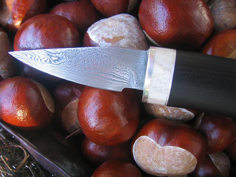

Hallo bwe, hallo Peter,
das von dir/euch gemachte Messer gefällt mir sehr, super gemacht!
Wenn ich darf häng ich mich mal hier dran, weil das Thema so schön passt.
Die Klinge ist 57mm lang, das ganze Messer 162mm.
Damasteel Mini, Silber, Rentierhorn,Ebenholz.
Die Silberteile sind selbstgestanzt aus Silberblech, das Rohr hat meine Frau gemacht(ratet, was sie von Beruf ist:))
Es ist ein Geschenk für einen Bekannten, der professionell Seile spleißt.
Also nicht nur zum Kastanienschnitzen gemacht...
Und natürlich noch eine Frage an Peter:
Warum sind die Spitzerlklingen manchmal am Erl dicker als die Schneiden? Ist für mich als Hobbyist ohne jede Maschine echt mühsam, den mitgehärteten Erl von 4mm aus 2mm zu schmirgeln. Kann man da nicht beim Schmieden nochmal draufkloppen? Sorry für die Terminologie.
Vielen Dank nochmal für die tollen Klingen.
PP

Hallo pp,
Richtig hübsch geworden das Kleine :super:
Der Griff wirkt auf den ersten Blick ein wenig groß im Verhältnis zur Klinge, aber wenn sich das Auge mal daran gewöhnt hat sieht man die vorteile eines 'handfesten' Griffes, beim schnitzen und schneiden.
Was den dicken Erl angeht, so ist das irgendwie ein 'evolutionäres' Überbleibsel.
Die ersten Minis sind aus einer Laune heraus entstanden und waren eigentlich als kleine Klingen und 'Pfeilspitzen gedacht, die man in ein Griffstück einsetzt/einbrennt.
Deshalb mitunter der stabile Erl.
Nach und nach wurden dann daraus richtige kleine Messerklingen mit Längen von ca. 45mm bis zu 75mm bei Dicken von 2-3 mm.
Bei den neuesten Minis ist der Erl auch nur so dick wie die Klinge.
Man kann den Erl aber ohne Probleme mit einem Bandschleifer runterschleifen.
Wenn keiner zu Verfügung steht, tut es auch ein Winkelschleifer.
Nur aufpassen das die Klinge nicht zu heiß wird.

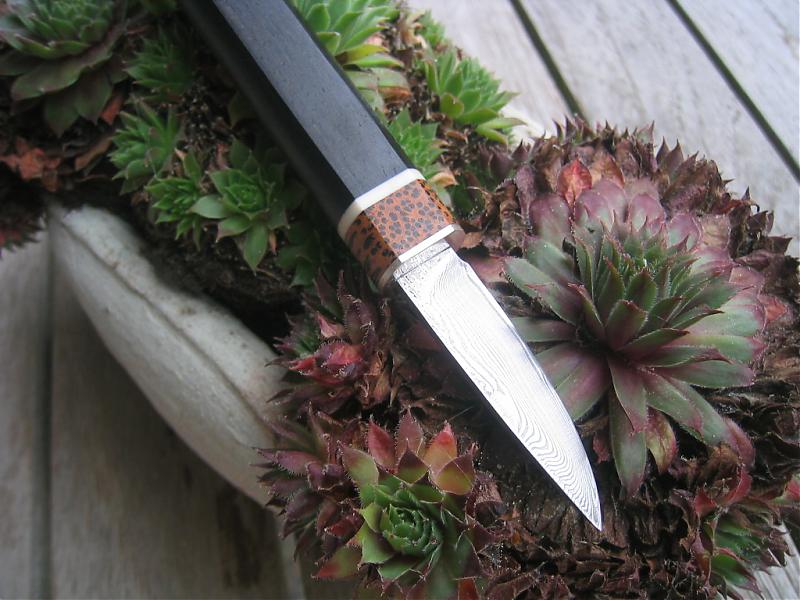

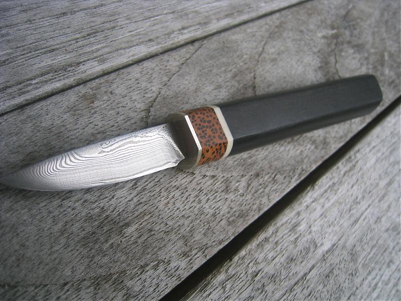

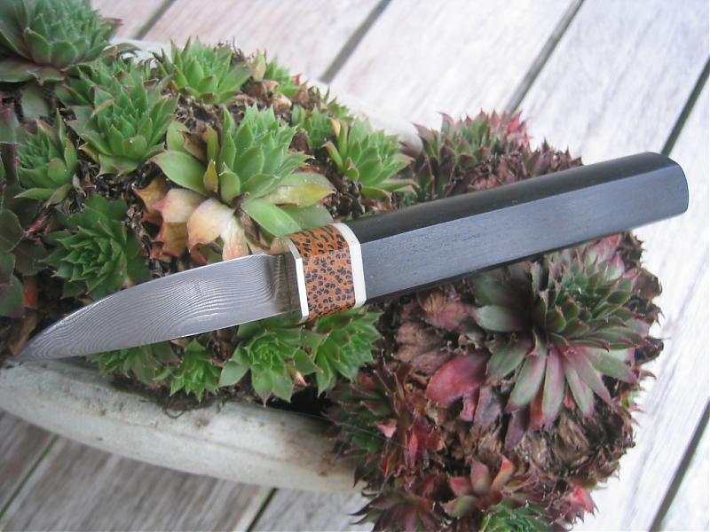

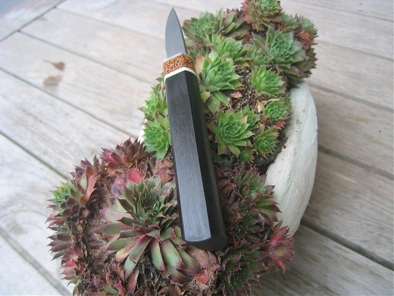

Oder so:
"Das ist doch kein Messer"
Klingenlänge 47mm
Gesamtlänge 145mm
Silber, Cocospalme, Wasserbüffelknochen, Ebenholz
Oberfläche mit CCl-Öl seidenmatt behandelt.
PP

..auch ich hab was fertig.
Den Griff habe ist aus Renhorn ,mit schwarzem und rotem Fiber abgesetzt.Die Lederscheid ist aus 2,5mm Ort-Leder,er ist so schön klein.dass es in alle Hosentaschen passt : :lechz:
Klinge 60 mm
Gesamt 150 m
Gewicht 60 Gr.
Viel Spass
Arno
