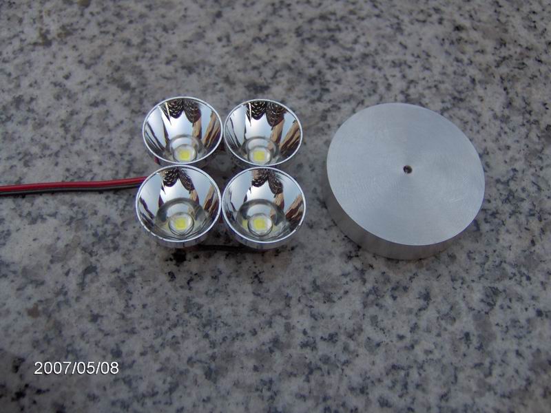

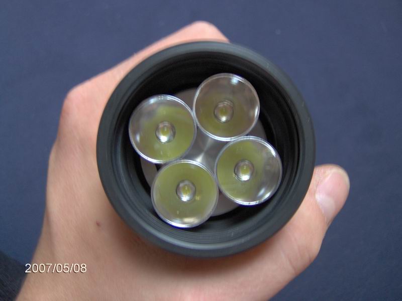

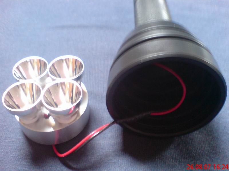

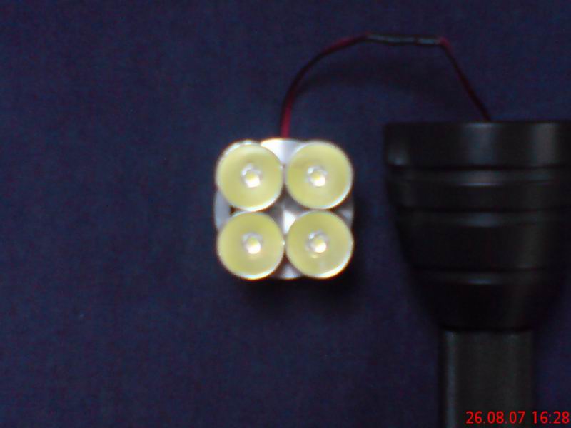

Hallo alle zusamen, wollte mal eine aus Langeweile entwickelte Lampe vorstellen die hier so rumlag.
Es war eine HD45, ich habe im laufe der letzten Wochen mal einige Treiber Leds und andere Teile bestellt, im Laufe der letzten Woche sind sie dann auch alle mal langsam eingetroffen...
Ich habe die alten Bauteile nach und nach entfernt und mal stück für stück gemessen und nach und nach ein Teil nach dem anderen fertig gestellt.

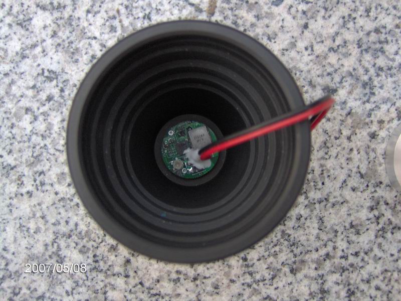

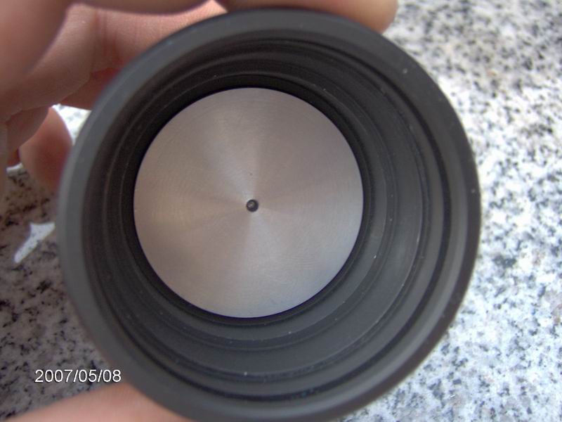

Als erstes kam der Treiber, es ist ein Shark, ich habe ein Heatsink gedreht was genau mittig in den Sockel des HD45 kopfes passt, schräg löcher für die Drähte gebohrt das sie an der Unterseite angelötet werden konnten ohne sie von oben zu sehen und gleichzeitig genau durch die originalen Löcher im HD Kopf passen, er ist so hoch das der Shark in der Luft steht und nicht am Rand irgendwo aufliegt, nun hat er eine eine perfekte Kühlung die auch weiter an den Kopf und den Batterie tubus abgegeben wird, falls erforderlich, Verbindungen mit AA-Epoxy.

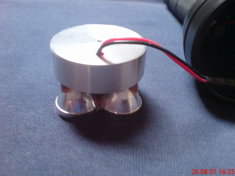

Nun kamen auch die Led's und Reflektoren, diese konnte ich dann schonmal zusammensetzen, die Brücken löten und Potten, die Reflektoren sind nun auch zu einem Teil verbunden, dann habe ich die Durchmesser und höhen ausgemessen um ein passenden Heatsink dafür zu drehen, ich habe auf den ersten Bildern einen mit einem Loch vom drehen in der Mitte, diesen habe ich noch einmal neu gedreht, 3mm dicker und ohne Loch;)
er ist nun 12mm stark und fast 40mm breit, bietet also schon eine sehr gute Kühlung und sitzt absolut passgenau in der unteren Stufe im Kopf, in der Außenseite noch ein Loch für die Drähte gebohrt, da ich finde das es in der Mitte nicht wirklich schön aussieht, so kann man sie nicht mehr sehen.

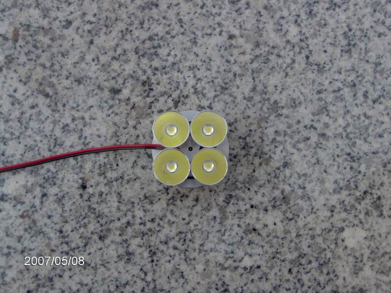

Nun die Led's mit Reflektor mit AA auf das Heatsink gesetzt und genau mittig ausgerichtet, fertig ist das Leuchtmodul:)
Jetzt die Drähte von Shark und Led Modul zusammen gelötet, eingeschrumpft und einen ersten Start, der hammer:D
Ich bin echt hin und weg von der kleinen, der Beam ist Perfekt, genau wie mein anderes Modul mit 4 MCR 20S Reflektoren, nun sollte für die eigene Verwendung an dem Shark die Helligkeit, bzw. Stromaufnahme eingestellt werden, ich würde einen Mittelwert nehemen der bei ca. 3,4V volle Helligkeit bietet, da hat man sehr lange eine konstante Helligkeit, bis er selber ein wenig abdimmt.
Man kann ohne weiteres die Scheibe entfernen und die Helligkeit ändern.

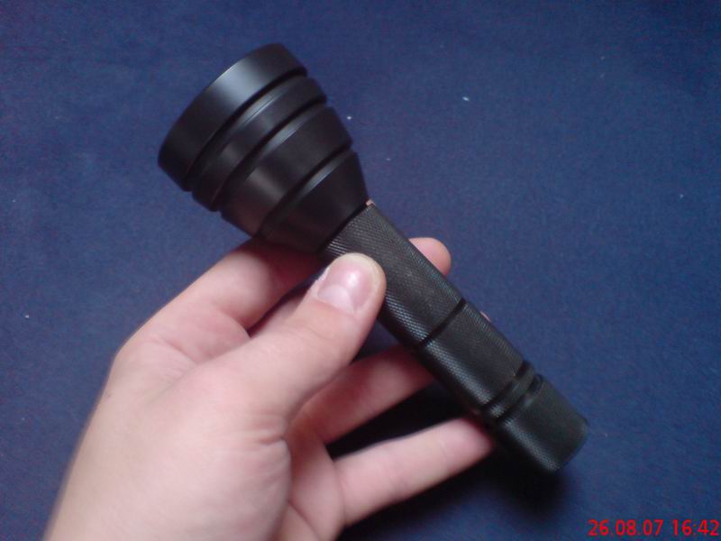

Der Betrieb erfolgt über eine 18650 oder auch wenn nicht zur Hand einfach 2X CR123, der Kontakt wird über eine original MC Lux Treiberplatine hergestellt die ohne Bautile ist, und an den Shark geht.
Nun ist sie so gut wie fertig, wenn ich sie nun zusammen baue werde ich den Heatsink noch mit ein wenig Wärmeleitpaste einreiben und wieder einstzen.
Das war eigentlich alles nur weil ich nicht wusste was ich mit ihr machen soll, ich werde mir auch noch eine Quad SSC Bauen, aber in eine Mag die noch nicht da ist.
Falls jemand Interesse an der HD hat würde ich sie für ein entsprechendes Angebot auch in gute Hände abgeben:)
So, nun würd ich mich freuen wenn ihr mir mal sagt was ihr von diesem Mod und meiner Vorgehensweise haltet und es euch gefällt oder ihr noch ein paar andere gute ideen habt;)

gefällt mir ausgesprochen gut das ganze aber eines würde ich mir noch wünschen : einen 2 stufenschalter oder ähnliches um die lampe in wenigstens 2 stufen betreiben zu können.
ansonsten ( von elektrik habe ich keinen plan ) sieht das alles nach blitzsauberer arbeit aus :super::super:
Hallo Laser:)
Saubere Arbeit, im wahrsten Sinne des Wortes:super:
Sehr schöne Detaillösungen. Zwei Fragen hätte ich noch.
Sind das Khatod-Reflektoren und hast Du die Leds 2xs, 2xp mit dem Shark verbunden?
Viele Grüße
____
Tom
Hallo John,
also was es für Reflektoren genau sind kann ich dir garnicht sagen, aber sie sind absolut klasse für die SSc, und die Led's sind alle in Reihe, was erziehle ich denn für ein Ergebnis wenn 2parallel und 2 in Serie sind? dieses Ergebnis ist schon sehr gut, und die Strohmaufnahme bleibt gering, könnte ich mit einer anderen Verschaltung mehr raus holen? habe leider nicht so viel zu Shark gefunden, aber einen habe ich noch der in eine andere muss, damit könnte ich es testen.
Hallo Laser:)
Oooops, alle in Reihe und Du betreibst die Lampe mit 1x18650?
Ich könnte mir vorstellen, daß der Shark damit extrem belastet bzw. überlastet wird (ca.3,7V vom Akku werden auf gute 10V geboosted).
Beobachte mal dessen Wärmeentwicklung, aber ein gutes Gefühl habe ich dabei nicht (zumindest nicht bei längeren Leuchtzeiten).
Wenn die Reflektoren aus Kunststoff sind, könnten es die Khatod sein. Diese passen wirklich ausgesprochen gut zu den SSC und schaffen einen perfekten Beam mit sehr hellem Sidespill:super:
Viele Grüße
____
Tom
Nein er wird natürlich nicht überlastet, er wird nichtmal warm, ich habe an allen Stellen mehrere Male gemessen, und die Stromaufnahme bleibt sehr Gering, aber wenn es viel bringt könnt ich aus auch noch ändern, vielleicht mache ich das noch, ich teste mal bei dem anderen;)
Ja der Beam und Sidespill sind einfach klasse, da gibt es nichts auszusetzen.
Edit.
Also die Wärmeableitung ist so gut das der Shark nicht warm oder gar überhitzen kann, selbst wenn er will:)
Er hat bei allen in serie genau 12,1V erzeugt, und das sehr gut und
stabil, aber ich habe nach deinem tip mal eben die Reihe in Parallel geändert, nich wegen dem Shark, sondern weil so eigentlich die Regelung besser sein müsste und eine durchgehende konstante Helligkeit, und so ist es auch:) und die Dimmung am Poti ist auch nun Perfekt, und die Helligkeit bleibt konstant betehen bis der Akku alle ist, Output ist gleich geblieben.
Na prima, das freut mich:)
Nicht alle Bauteile des Chips würden bei Überlastung zwingend mit übermäßiger Hitze reagieren.
Eine extreme Hitzeentwicklung wäre eben nur auch ein Indiz gewesen.
Aber ich denke, daß Du mit dieser Variante besser bedient bist, vor allem auf lange Sicht und im Dauereinsatz.;)
Tolle Lampe:super:
Viele Grüße
____
Tom
Jau, das war ein Info die mir fehlte, jetzt warte ich mal auf die nächste Lampe damit ich alles von vorne machen kann, das wird ein wenig komplizierter, wenn ich meine Pläne komplett umsetzen kann wird sie dir sicher auch sehr gut gefallen;)
Danke dir...
PS: du kannst mir mal ein Tip geben wie ich evtl. an ein Strike Bezel aus VA komme für die MAG wie an deiner Trilux, habe nicht so die ausdauer jeden Tag das CPF zu durchsuchen;)
jeder macht es für sich selbst so, wie er es am Besten empfindet,
aber der Shark Converter ist ausdrücklich für die Reihen-Schaltung von 3-5 LUXIII oder LEDs mit ähnlicher Vf konzipiert, also Cree-XR-E und Seoul SSC-P4.
Sein Ausgangsspannungs-Bereich reicht bis 22V. Kritisch ist der maximale Eingangs-Strom, der 4A nicht überschreiten darf.
