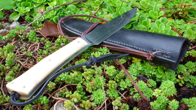

Hier mein bescheidener Bericht zum Passaroundesser mit den Griffschalen aus Giraffenknochen.
Von der Form her ist das Messer ja eher unspektakulär, allerdings die Einzelheiten wie die Härtelinie, die Scheide und das tolle Griffmaterial machen es doch zu einem Hingucker.
Nach dem Auspacken war ich etwas über die Größe erschrocken, ich hätte es mir etwas Kleiner vorgestellt. Selbst mit meinen großen Händen hatte ich reichlich Griff zur Verfügung. Grifflänge, Klingenlänge und Gewicht harmonieren aber sehr gut, sprich das Handling des Messers ist ausgezeichnet. Anfangs war das Messer auch sehr scharf, die Haare sind freiwillig weggehüpft. Nachdem ich das Messer dann etwas benutzt hatte war diese Schärfe auf "Rasierschärfe" gesunken. Ich hatte es am Wochenende zum Zerkleinern zweier Pappkartons, zweier Melonen und dem Anspitzen einiger Marshmellowspieße hergenommen. Einmal Brotzeit war auch dabei. Leider konnte ich die Anfangsschärfe mit dem Sharpmaker nicht wiederherstellen, aber rasieren tut es locker noch. Ich hab hier zwar Wassersteine usw. rumliegen aber damit hätte ich das schöne Finish der Klinge mit Sicherheit versaut.
Dann ist da noch die wirklich klasse Scheide! Als Linkshänder hat mir das Konzept prima gepasst, da man durch den seitlichen Riemen sehr flexibel in der Trageweise ist. Das Messer hält prima darin und ist auch einach zu ziehen, da noch genug Griff herausschaut. Von der Verarbeitung ist die Scheide wie das Messer über jeden Zweifel erhaben.
Fazit: Ein sehr gutes Gebrauchsmesser mit klasse Details! Mit einer Träne im Knopfloch habe ich es weitergeschickt.
MFG Martin

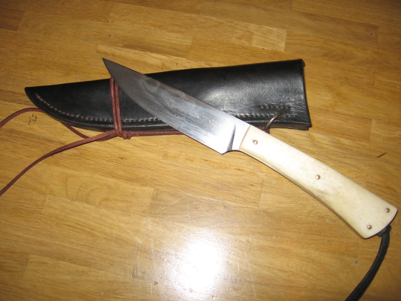

Hier nun also meine Erfahrungen mit dem Messer von Mathias:
Zuerst mal die von mir gemessenen Abmaße des Messers:
Gesamtlänge: 25,4 cm (27,5 cm inkl.Scheide)
Klingenlänge: 13 cm (mit Ricasso gemessen, also ab Griffschalen)
Nutzbare Schneidenlänge: 12,7 cm
Grifflänge: 12,4 cm
Klingenstärke: 3,85 mm (gemessen am Ricasso) bis auf 0,34 mm an der Spitze auslaufend
Klingenstärke direkt oberhalb der Schneide: 0,33mm
Das Messer kam ohne Gebrauchsspuren bei mir an. Das einzigste Indiz, dass das Messer
schon benutzt wurde, ist, dass es recht stumpf war.
Das Messer lässt sich gut schärfen aber es bildet sich ein recht hartnäckiger Grat,
welcher mit dem Leder wegpoliert werden muss.

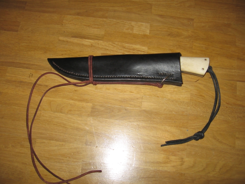

Die Verarbeitungsqualität ist sehr gut und auch die Scheide entspricht der Qualität des Messers.
Es liegt gut in der Hand und der Griff ist angenehm lang.
Er dürfte für meinen Geschmack etwas voluminöser sein, verrichtet aber auch so seinen
Dienst zur Zufriedenheit.
Optisch ist diese Messer ebenfalls ein Genuss, welcher durch das verschwinden der Härtelinie,
durch die Bildung einer Patina nicht getrübt wird.
Ich fand die Härtelinie zwar recht nett, aber die Patina gefällt mir besser. :D

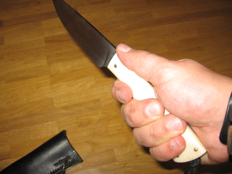

Vorne deshalb, weil mir der Griff, wenn ich ihn hinten fasse sehr gut in der Hand liegt, der Griff aber vorne dann 2cm zu lang ist.:ahaa:
Halte ich das Messer vorne, wie es normal ist, ist mir der Griff zu schmal:(

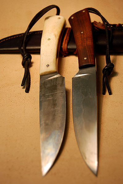

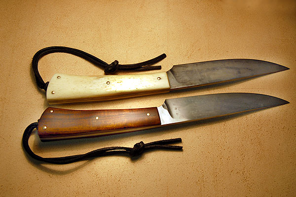

Zufällig sind wir beiden (Michael/Mike64 und Lars/lacis) in unterschiedlichen Gruppen gelandet und zufällig hatten wir die Messer auch noch gleichzeitig hier. Was lag da näher, als ein Treffen organisieren und quasi einen Doppel-Passaround zu genießen.
Da über beide Schmuckstücke schon sehr viel geschrieben wurde, liegt unser Schwerpunkt auf dem Vergleich der beiden Messer.
Erster und Gesamteindruck
Michael: „Wow, was sehen die gut aus! Mir gefällt die Giraffe besser ... mmmh, obwohl das dunkle Wüsteneisenholz passt wirklich prima zu der Klinge. Und: Die sind gar nicht so schwer wie sie aussehen! Dennoch wäre „Stahlriesen“ für den ersten Eindruck das richtige Wort. Für das normale Tragen haben wir nicht sehr viele Stellen am Körper gefunden (Lars mehr als ich, keine Ahnung warum :)). Übrigens: Bei der Variante "Wüsteneisenholz" ist noch der Hamon deutlich zu sehen. Die gesamte Verarbeitung macht bei meiner „Giraffe“ einen sehr hochwertigen Eindruck.
Lars: „Ausgepackt und sofort ins Herz geschlossen. Das ist das Messer, das man dabei haben möchte, um bei Grillpartys die Scheiben zünftig vom Krustenbraten zu säbeln.“
Klinge
Lars: „Rank, Schlank und wie dafür gemacht, Scheiben von Schnittgut mir großem Durchmesser zu schneiden. Ne Art Schinkenmesser in der Outdoor-Variante ;-) Das Giraffenmodell ist noch etwas bauchiger gestaltet, was mir persönlich besser gefällt. Beide Messer sind beide bis auf 3/10 ausgeschliffen und schneiden super. So ergibt sich auch eine feine Klingenspitze. Die scheint allerdings etwas empfindlich zu sein. Fährt man mit dem Fingernagel über den Klingenrücken in Richtung Spitze kann man bei beiden Messern einen kleinen Grat spüren. Beim Giraffenmodell zieht sich der Grat sogar über die ersten 1,5 cm der Klinge und ist dabei recht hartnäckig. Er ließ sich weder mit Leder noch mit weichem Holz entfernen. Offensichtlich ist ihm Michael auch nicht mehr mit anderem Schleifwerkzeug zu Leibe gerückt. Über die Ursachen kann ich nur mutmaßen…“

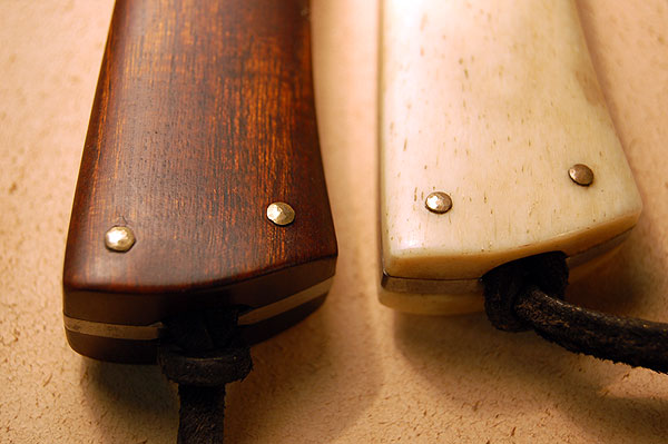

Griffe
Michael: „Da finde ich die Giraffe eleganter, weil der Griff etwas schmaler im Rücken ist und etwas länger. Die Ausformung der Griffe sorgt für eine sehr gute Handlage, passt zu meinen zarten Händen :). Die versteckte Riemenöse gefällt mir besonders gut.“
Lars: „Beim Griffmaterial fällt mir eine Entscheidung schwer. Beides hat seinen Reiz – sowohl optisch als auch haptisch. Die Griffform ist ebenso schlicht, wie praktisch. Besonders die ausgeprägte Konturierung finde ich schon allein optisch sehr ansprechend, aber auch die Handlage verbessert sich damit noch einmal. Von der Form würde es für mich ein Mix aus beiden Griffen bringen. Die Dicke und das Volumen vom Wüstenholz gepaart mit der Länge des Giraffenknochens wären für mich optimal. Ansonsten bin ich der Meinung: die Fangriemenöse braucht sich nicht zu verstecken.“
Ricasso
Michael: „Leider ist die Klinge nach dem Ricasso bei der Giraffe etwas kürzer. Deswegen finde ich diesen Part bei dem Wüsteneisenholz besser."
Lars: „Tja, Michael, wie soll ich es sagen, ohne den Spruch von der Größe und der Technik zu bringen? Vielleicht so: Ich mag die Dynamik des etwas schrägeren Klingenansatzes bei dem Giraffenmodell, die Größe ist mir schlichtweg egal. Bei der Holzvariante ist das Ricasso im wahrsten Wortsinne etwas angeschlagen. Hat halt ordentlich was vom Schmiedhammer mitbekommen. Das ist nicht wirklich dramatisch, gibt dem Messer aber einen rustikaleren Touch.“
Nieten
Michael: „Die fein geformten Nieten sind ein richtig schmuckes Detail. Es war bestimmt nicht einfach die Nieten zu formen ohne den Giraffenknochen zu beschädigen?!“
Lars: „Da muss ich dem Michael zustimmen. Die leicht erhabenen und mit Hammerschlag-Struktur versehenen Nieten sind wirklich ein Hingucker und verleihen dem Messer genau den Hauch Eleganz, der ihnen gut tut.“

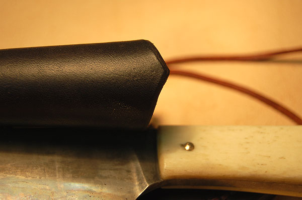

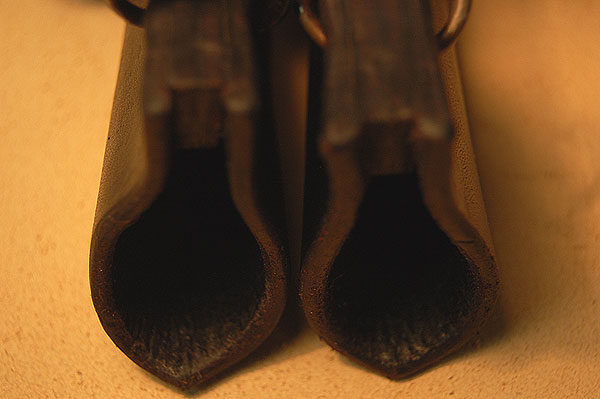

Scheide
Michael: "Bei meiner Giraffe wird das Messer geradezu in die Scheide gesaugt! Die sitzt wie angegossen. Auch mir gefällt die Ausformung der Scheide oben zum Griff und am Anfang des Keders sehr gut. Das "KnotDirdochselbstBand" würde ich entsorgen, die Nutzung dessen kann auch schnell zu einer Embolie führen :)."
Lars: „Beide Scheiden sind hervorragend verarbeitet und besitzen ein paar Stellen, die die Liebe zum Detail verraten. Ich mag, wie Mathias den Keder von oben gesehen etwas zurückgesetzt hat und wie er die Scheide an der Öffnung zur Spitze hochgezogen hat. So sehr ich Mathias ANsatz schätze, bei den Scheiden einen eigenen Stil zu entwickeln: Mit der Knot’dirdochselbst-Technologie werde ich nicht warm. Das Messer sitzt so recht hoch und steif am Körper. Ich habe echt alle Positionen rund um den Körper ausprobiert. Aber entweder drückt der Griff in den Wanst oder das Messer stösst beim Hinsetzen an. Ok – dann müsste man das Messer zum hinsetzen abnehmen. Aber dann muss man erst den Knoten lösen usw. Hier funktionieren die Versionen mit Spange sicher besser. Ohnehin habe ich keine gute Methode gefunden, wie das Lederband am besten zu knoten wäre. So gerne ich Messer eigentlich hoch trage, ich glaube ab dieser Größe wird eine tief hängende Köcherscheide praktischer.
Insgesamt sitzt die Scheide des Giraffenmodells etwas besser. Hier nimmt der Widerstand beim Einstecken kontinuierlich zu, bis das Messer endgültig festsitzt. Das gibt ein sehr sicheres Gefühl. Bei der anderen Scheide kommt das Ende eher abrupt und es fehlt ein bisschen das Gefühl von „Einrasten““.
Fazit
Michael: „Mir würde ein Mix aus den Beiden am besten gefallen: Das Messer mit Wüsteneisenholz mit der Griffdimensionierung der Giraffe. Obwohl mir beide Messer sehr gut gefallen, würde ich für den Alltag und den praktischen Einsatz etwas kleinere Maße bevorzugen. Vielen Dank Mathias und versorge uns weiter mit so tollen Sachen ...".
Lars: „Das trifft sich gut, dann können wir tauschen :) Ich würde ebenfalls einen Mix bevorzugen. Allerdings gefällt mir die etwas bauchigere Giraffenklinge nicht nur optisch sondern auch unter praktischen Gesichtspunkten besser. Bei dem Griffdimension würde ich eher zum Wüsteneisenholz neigen, aber die Länge der Giraffengriffschalen dürfte sie haben. Der Praxistest ist bei mir ebenfalls leider viel zu kurz ausgefallen. Es ist als EDC für mich zu groß und in den Wald bin ich im Testzeitraum leider nicht gekommen. Dennoch vielen Dank an Mathias für die Möglichkeit…“

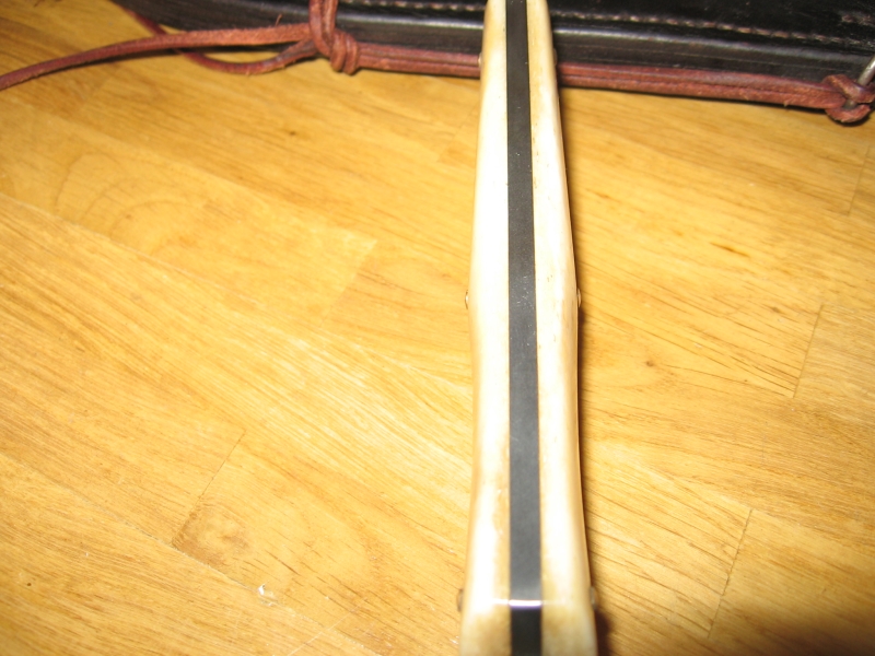

Am Klingenrücken war nur eine minimale "Erhebung" zu spüren, so als wäre die äußerste Spitze leicht nach oben gebogen. Vielleicht kann jemand anders das besser beschreiben?
Diese leicht Erhebung kann man besser bezeichnen, denke ich: SORI. Durch das Wasserhärten hat sich die Schneide tatsächlich etwas stärker gekrümmt. Echt japanisch, oder?

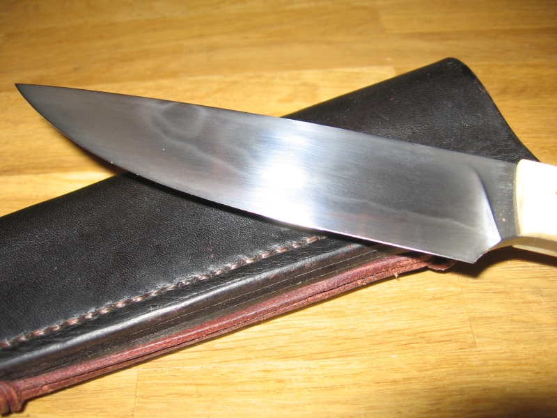

Ich hab das Messer jetzt ein paar Tage genutzt und es erfüllt alle anfallenden Schneidarbeiten gut. Ich pers. würde mir bei diesem Messer noch 1 - 1,5mm weniger Klingenstärke wünschen, den Griff gut 2cm kürzer und etwas voluminöser. Die eingearbeitete Fangriemenöse ist ganz großes Kino - solche Details liebe ich, das zusammen mit dem Hammerschlag Finish auf den Pins - augenschmaus pur! Genauso der Giraffenknochen der langsam aber sicher den used-look kriegt - toll.
Wirklich ein sehr schönes Messer und ich hoffe das es den Weg zu mir findet ;)

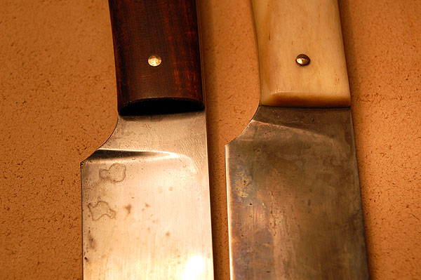

Ich habe mal probiert die von cheez angesprochenen stelle ins Bild zu kriegen, und imo ist mir das gelungen. Schade sind die kleinen, teils behobenen Ausbrüche kurz unterhalb der Spitze, die werden aber wohl nach beendigung des PA's nicht mehr zusehen sein.
und hier dann noch die "welle"
Die Fotos sind in keinsterweise als Kritik an Mathias arbeit zu verstehen, ich fand es nur wichtig zu zeigen wovon hier gesprochen wurde.
Grüße,
Olli
Danke für die Bilder, Oliver. Da wird ja GAAAANZ genau untersucht ;-)
Zur Welle habe ich eine mögliche Erklärung: Beim balligschleifen mit dem 50mm-Band wird wahrscheinlich die Bandkante etwas zu lange auf der Stelle geschliffen haben, was zu der besagten "Welle" führt. Wie tief ist die denn, ein oder zwei Zehntel Millimeter? Normalerweise fliegen solche Täler beim Finish raus, in diesem Falle habe ich da wohl etwas übersehen. Schande, schande.... und das beim PA :irre:
Die Ausbrüche in der Spitzenregion sind ein anderes Thema - auch hier wäre ein Grössenvergleich auf dem Foto hilfreich. Wie tief sind die? Und vor allem.... Woher kommen sie? Da das Messer die Hacktests aber gut überstanden hat, denke ich daß da etwas wirklich Hartes im Spiel war.
Nun, das ist wohl nicht die beste PR hier :hmpf:
M7*M
Mathias,
die Welle sieht man eigentlich nur, wenn man Licht auf der Klinge spiegeln lässt. Wie tief die ist? Kein Plan. Fühlen konnte *ich* sie nicht.
Was die Spitze angeht - ich vermute mal, das war ein Teller o.ä. hartes Material - sprich: da ist das Messer falsch benutzt worden. Die WB war vorne absolut OK meiner Einschätzung nach; ich denke nicht, dass da bei dir ein Fehler liegt. Kann halt vorkommen, wenn's falsch benutzt wird.
Gruss, Keno

die lederscheide ist sehr gut gearbeitet, das ring und riemengedönse ist aber nicht nach meinem geschmack. da hätte das hochwertige messer bzw. die scheide ein paar punzierschläge und ideen von david/eukalypt verdient (-:
das messer ist kein leichtgewicht, das ist aber positiv zu sehen. schneid und hackarbeiten am holz erledigt es tadellos.
es wäre sogar ein gutes küchenmesser wenn die klinge in der dicke knapp unter 3 mm wäre. es ist so aber u.a. ein prima vespermesser. speck und wurst haben ruckzuck verspielt. gemüse und anderes gartenmaterial gehen aufgrund der klingengeometrie weniger. aber dazu ist das messer auch nicht gemacht.
auf meiner persönlichen skala von 1-100 setze ich 89 % an.
