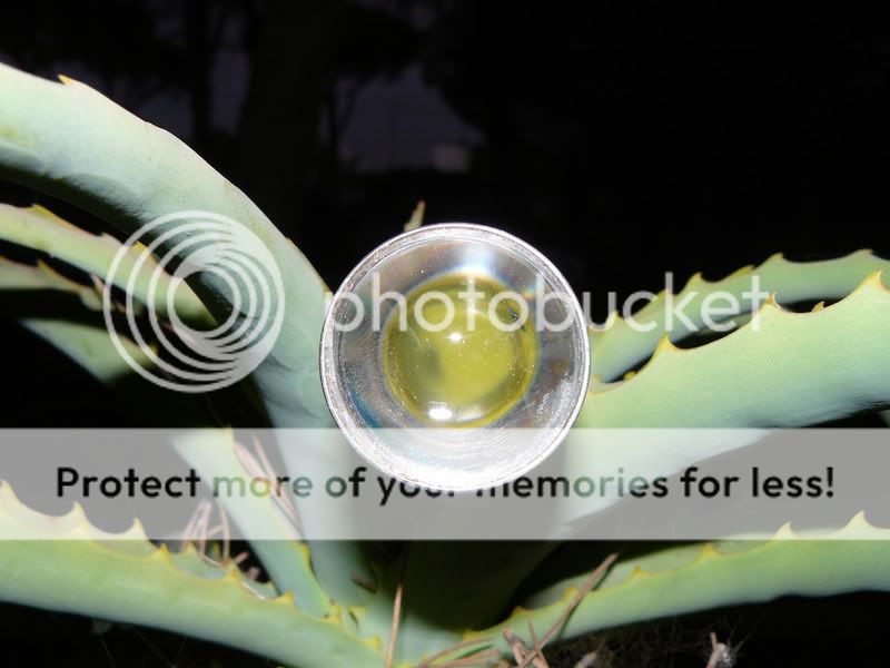

Am Ende, als die Linse auf Press hineinpasste, sah der Kopf von innen aus wie vom Profidreher
Die Linse leicht am Rand mit transparentem 2K-Kleber bestrichen, hineingepresst und fertig, in dieser Hinsicht.

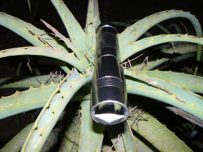

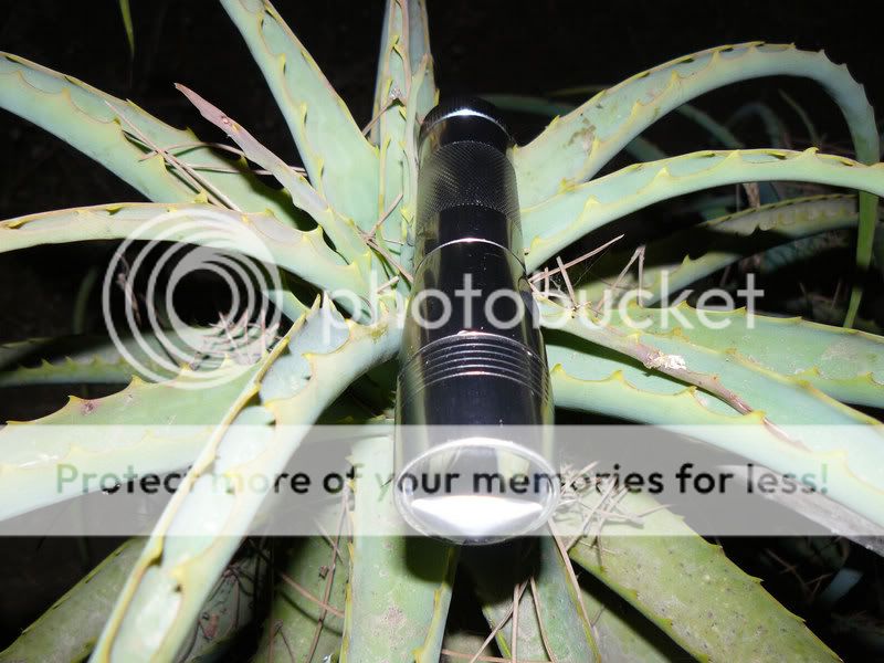

Aber nach den vielen Worten, ein paar Bilder:
von vorne:

Das Ergebnis hat mich selbst überrascht. Aus dieser "Funzel" ist mit relativ geringem Aufwand eine weitreichende Lampe geworden, die bei "Nichtflashaholics" mit ihrem Seitenschalter, herkömmlichen AAA-Zellen und enormen Output wirklich gut ankommt
