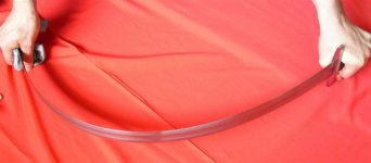

ich habe eine Frage bezüglich mittelalterlicher Langschwerter (ca. 120cm), müssten dann von der Länge schon fast als 1 1/2-händer zählen.
Drauf gekommen bin ich durch einen Händler, der auf einem mittelalterlichen Weihnachtsmarkt in Hannover solche handgeschmiedete Schwerter verkaufte.
Diese hatten die für mich überraschende und faszinierende Eigenschaft, dass sich die Klinge sehr stark biegen ließ (bis 90°) ohne zu brechen also sehr flexibel war und spurlos nach der Biegerei auch wieder in die Ausgangsform ging ohne dann schief zu stehen und ohne dass der Griff beschädigt wurde.:rolleyes:
Vielleicht hat ja jemand einen Tip oder eine Empfehlung was das genau für Schwerter gewesen sein können (Schaukampf, Deko oder "original"-Nachbauten.....) und wo man sowas herbekommt oder mal in die Hand nehmen kann (ich will nun nicht bis zum nächsten Weihnachtsmarkt warten und bin mir auch nicht so ganz sicher, wie das Preis-Leistungsverhältnis auf solchen "Märkten" ist).
Ich habe bisher nur Erfahrungen mit Katana gesammelt und habe von europäischen mittelalterlichen Schwertern wenig Ahnung.

Wird wohl billiger Federstahl gewesen sein.
Katanas sind z.B. aus C 60 und damit nicht so flexibel.
Also ich erinnere mich sehr gut, dass mir Dieter Kraft auf der MMM in Solingen vor ein paar Jahren ein von Markus Balbach geschmiedetes Einhand-Schwert zeigte, das man mühelos (naja, Kraft brauchte es schon!!) ohne Schaden deutlich über 90° biegen konnte. Es war aus Damaszener Stahl geschmiedet und, wenn ich mich Recht erinnere, auf minimum 60 HRc gehärtet. Geht alles, wenn man es kann.

hier mal ein Bild vom Schwert, von dem Achim sprach beim Flextest.
Aus Federstahl kann solch eine Klinge mit dieser Funktion auch gefertigt werden. Nur ist die Klinge dann um einige hrc weicher!
Ein Federstahl mit der Härte der gezeigten Damaststahlklinge würde brechen.
Markus Balbach

Mir ist nun also klar, dass es für ein gutes Langschwert, so wie ich es suche, ein Qualitätsmerkmal ist, dass es flexibel ist ohne zu brechen.
Das Bild von Markus entspricht genau dem, was ich im Kopf hatte als ich an die Schwerter vom Hannoveraner Weihnachtsmarkt dachte.
Jetzt stellt sich mir nur noch die Frage wo man sowas bezahlbar herbekommt.

Ich habe mir eine Klige von Arno Eckhardt härten lassen (55Si7 , 60 HRC), mit der kannst Du das auch ohne Probleme machen.
Länge der Klinge mit Griff 110 cm. Dicke am Mittelgrat ca 4,5 mm.
Auf der Seite der Traumschmiede ist auch so ein Test zu sehen. Bei Auftragsarbeiten...

Grundsärtlich sind echte europäische Schwerter immer flexibel, und nicht steif , wie die rostfreien schwertähnlichen Objekte aus 420J die man wirklich nur an die Wand hängen kann.
Andi
Hallo Andi,
ein Federstahl bei 60hrc dürfte brechen.
Kann ich also so nicht glauben.
Wir selber haben schon einige Versuche mit dem 55Si7 gemacht.
Wenn die Klinge höher als 56 hrc gehärtet wurde, ist ein Flextest extrem nicht mehr möglich, da der Stahl bricht.
Und allgemein auch so bekannt.
Wurde Deine Klinge auf Härte geprüft oder sind die 60hrc eine Vermutung?
Gern würde ich selber Deine Klinge mal Härteprüfen und den Flextest damit durchführen.
Bezahle Dir sogar alle entstehenden Kosten.
Gruß Markus Balbach
