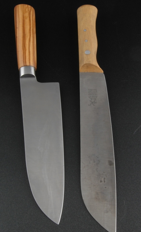

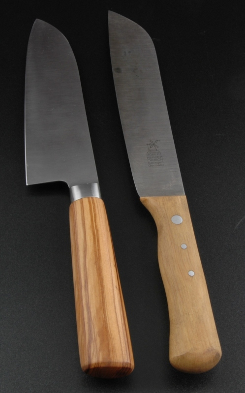

Akiem hat wunderschöne Bilder eingestellt, meine Vorredner haben alles zur Qualität gesagt, kurzum, das Messer ist gut.

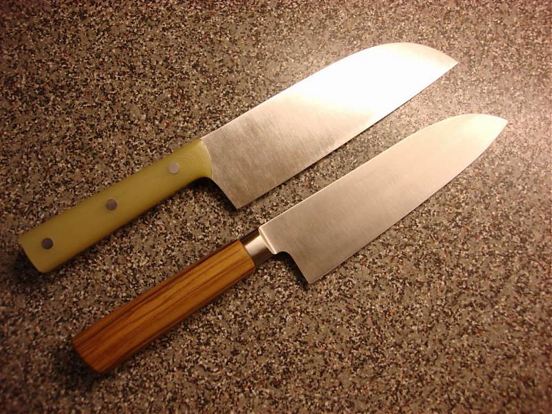

Nachdem in meiner Küche bereits ein Schanz Santoku mit gleicher Klingenlänge in Verwendung ist, war ein direkter Vergleich zwischen den Messern unvermeidbar (siehe Foto).
Es handelt sich bei dem Abel Santoku zweifellos um ein sehr sauber verarbeitetes Messer. Der Olivenholzgriff sieht nicht nur gut aus, er liegt auch gut in der Hand. Und das führte für mich zu einem Problem.
Ich ertappte mich, dass ich das Abel Santoku wie ein "europäisches" Kochmesser im Zug-Druckschnitt verwende wenn ich es am Griffholz gehalten habe.
Beim Schanz-Santoku halte ich das Messer näher bei der Klinge was mir persönlich für den beim Santoku bevorzugten Druckschnitt sympatischer ist.
Dass die Klinge dünner sein dürfte haben schon einige Vortester erwähnt und dem möchte ich mich anschließen. Das Messer hat jedoch alle ihm zugemuteten Schneidaufgaben von Gemüse über Fleisch bis hin zu Vollkornbrot mit harter Kruste, problemlos erledigt.
Mein Fazit: Das Messer gefällt mir optisch sehr gut. Aufgrund der Klingenstärke und Höhe würde ich es als "Eurasier"-Messer bezeichnen. Einen Platz in meiner Küchenmesserschublade würde ich dem guten Stück aber sofort frei machen, sollte es seinen Weg zurück zu mir finden.
