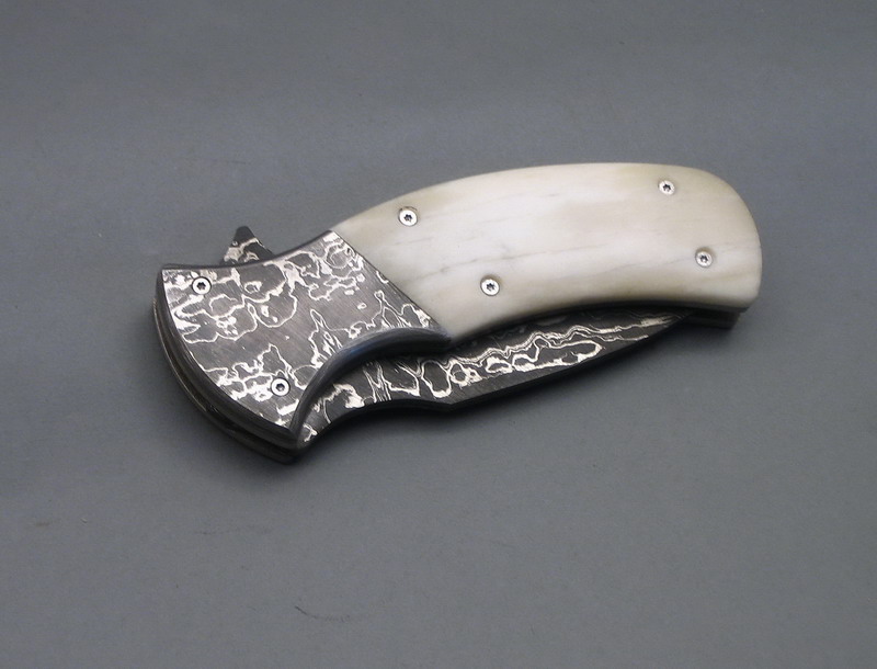

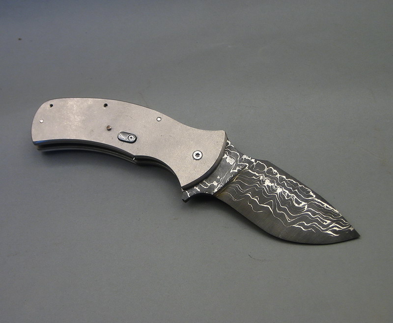

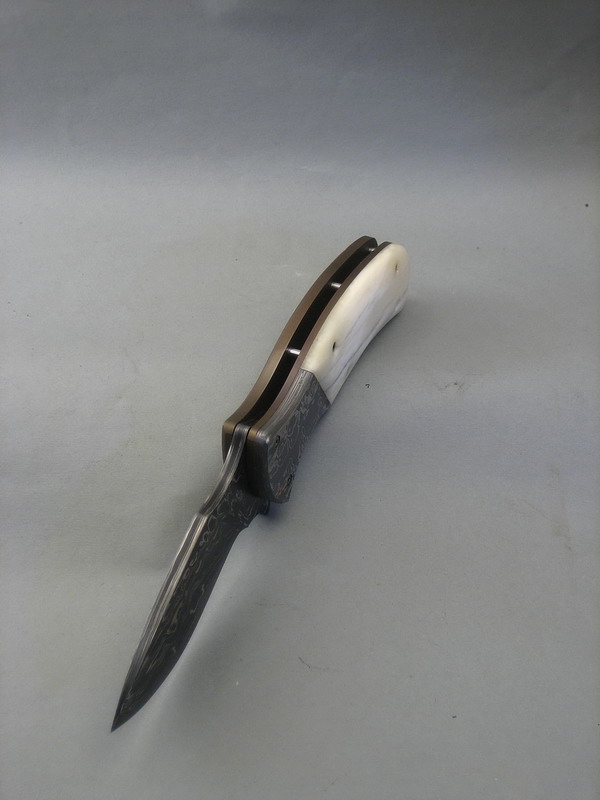

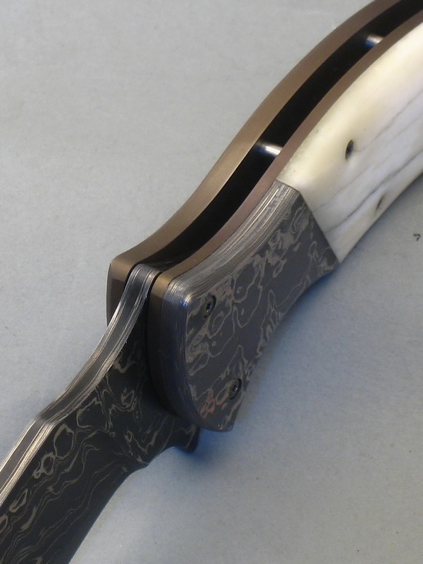

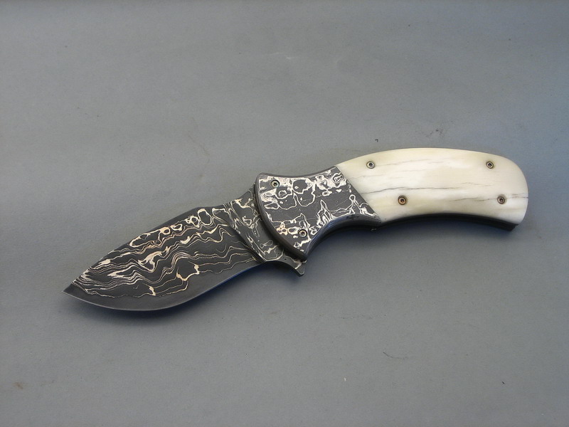

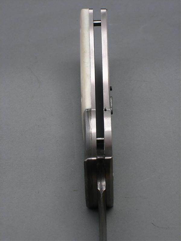

Ich wollte schon immer ein Springmesser bauen aber die Gesetze lassen ja nur Springmesser bis 85mm Klingenlänge zu, ich mag es etwas länger.
dieser WARTHOG hat eine Klingenlänge von 95mm und wird angeflippert, den Rest macht dann die Feder.
Die Verriegelung erfolgt mit federunterstützter Wippe.
Hier ist alles neu für mich: Wippe als Lock, Feder zum Öffnen, einseitige Beschalung, anderes Design.
Die Klinge und die Backe sind aus San Mai Nickeldamast, Platinen Titan, Griffschale Giraffenknochen.
Der Gute wartet jetzt noch auf sein Finish.

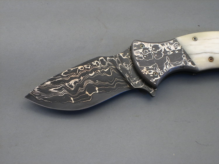

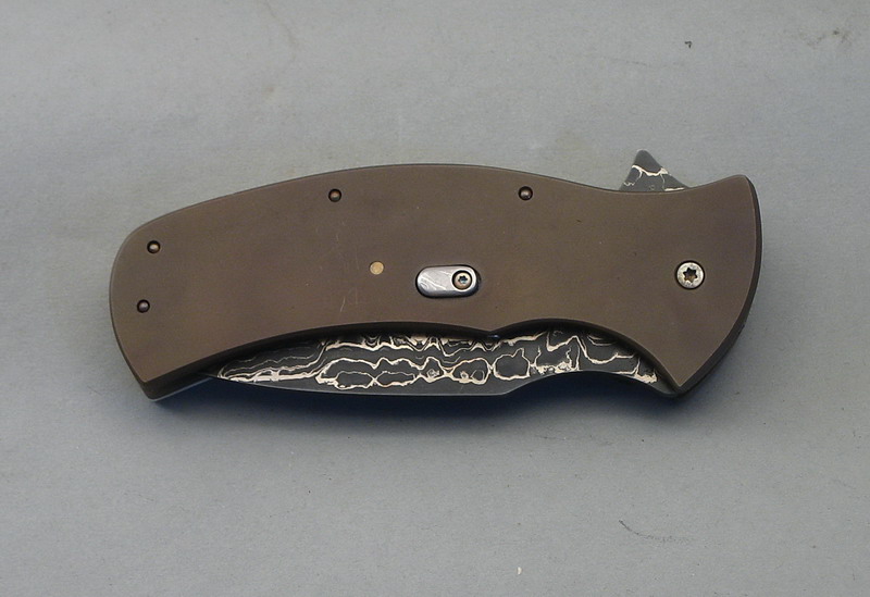

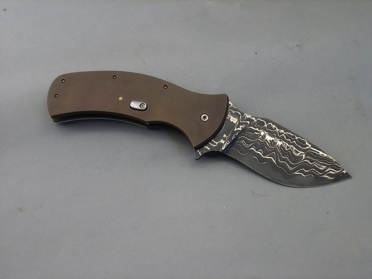

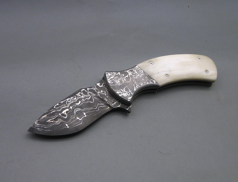

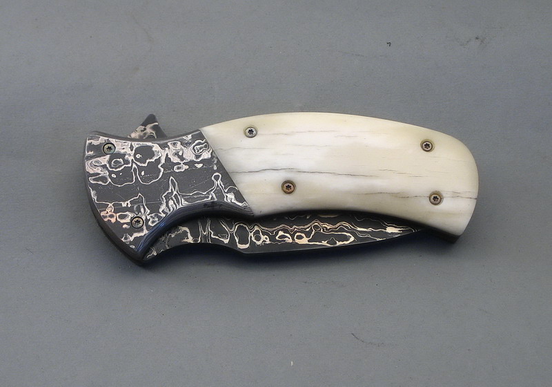

Jetzt ist der WARTHOG fertiggestellt, flippt federleicht und verriegelt satt.:D

hi,
hier fehlt ganz klar ein auf die knie-fallender-smily!
wirklich toll, sieht spitze aus!
da kann man nur gratulieren!!!!!!!!!!!!!!!!!
grüße,
olli
beide griffhaellten im selben material haette ich noch besser gefunden, aber das ist altersstarrsinn, bin ueber 30!
Dieses Messer sieht wirklich sehr spannend aus:super:
Ob es mich zu begeistern mag, weiß ich aber frühestens, wenn ich es mal irgendwann aus der Nähe betrachten kann. Ist schließlich doch etwas ungewöhnlich...:confused:
Hallo ,
sieht wirklich von den Bildern her klasse aus, würde ich aber auch gerne erst einmal bei nächster Gelegenheit in die Hand nehmen .
Dizzy
ein ungewöhnlicher und interessanter Folder, lebt er doch gerade von der Widersprüchlichkeit eben dieser einseitigen Beschalung.
Auf der einen Seite edel und schön in Damast und Giraffe und auf der andere Seite pure Technik! Sehr spannungsreicht anzuschauen.
Gruss
Sven-Olaf
