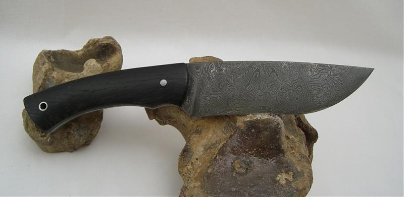

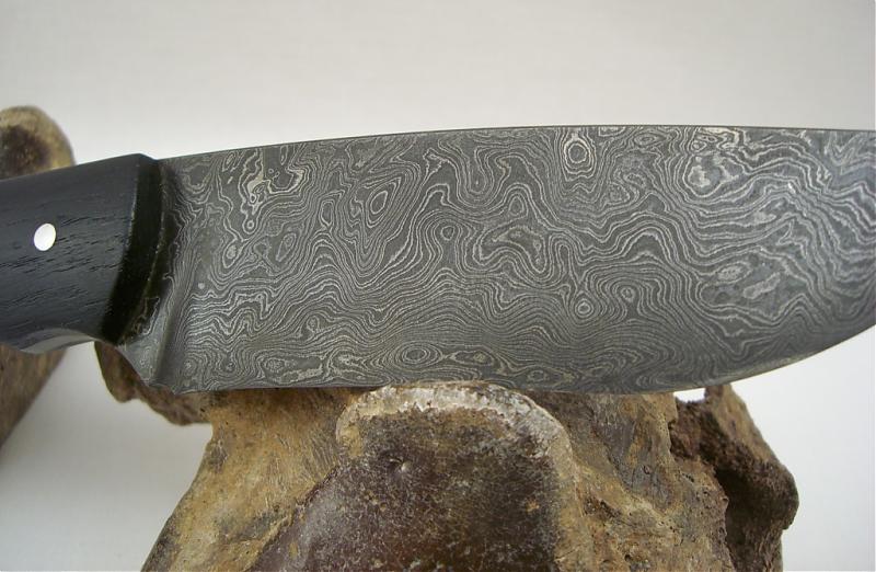

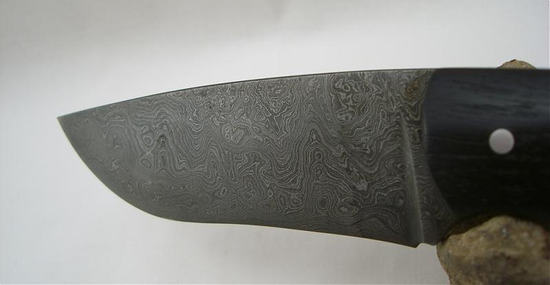

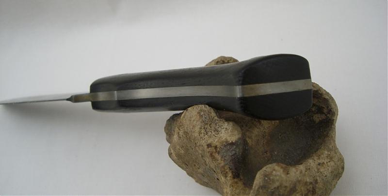

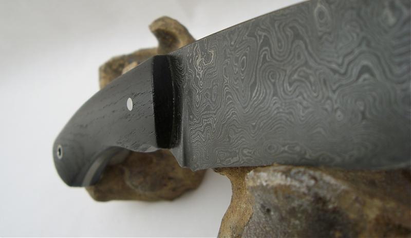

Da ich grad nicht in die Werkstatt kann, stell ich eben nochmal ein neues vor:
Damast aus C100 und 1.2235(118mm) um die 300 Lagen. Mooreichegriff, leicht gebürstet (110m) befestigt mit V2A Pin und Öse. Gesamtlänge: 229mm.

Hejo,
sehr sehr schönes Messer! Gefällt mir echt gut.
Und der Damast erst. :super:
Mooreiche jetzt sofort....
moritz
schlichte Messerdesigns sind in meinen Augen immer die Schönsten.:super:
Klasse Messer
Dizzy
Jawoll, was für ein schönes Messer. Genau meine Form, absolut gebrauchsfähig:super:
Mehr davon.
Ist das Messer käuflich zu erwerben?
Etwas dunkel für meinen Geschmack aber ansonsten ein elegantes Erscheinungsbild und praktische Formgebung.:super:
Hallo Markus,
was mir bei Deinen Messern immer mehr auffällt, ist der große Unterschied zwischen schmalem Griff in Verbindung mit einer sehr großen,hohen Messerklinge. Ich finde hier würde eine kleinere Klingenhöhe etwas besser ins Bild zum Griff passen. Keine Kritik, weil ich das hier gezeigte Messer auch gut finde, - nein nur ein kleiner "Einwurf" meiner Meinung.
Dizzy
Mal wieder ein wunderschönes Messer. Klasse Form, prima Materialwahl. Da kann man wieder mal nur gratulieren :super::super::super:
Aber ein 110 Meter langer Griff ?

Wer hat denn da solche Hände :steirer::steirer::steirer:
Nix für ungut. Späßle muss halt auch mal sein :D
Ich finde Mooreiche passt irre gut zu Damast und sie riecht beim Bearbeiten so gut. Ein sehr schönes Messer.
Dickes Lob
Thorsten
Hallo Markus,
wieder einmal sehr gelungen. Ich finde die Proportionen prima !
hhirsch
Eine elegante, dunkle Schönheit! :super:

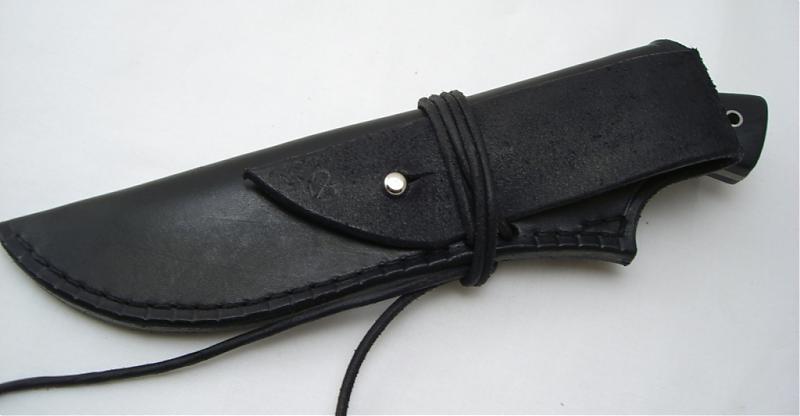

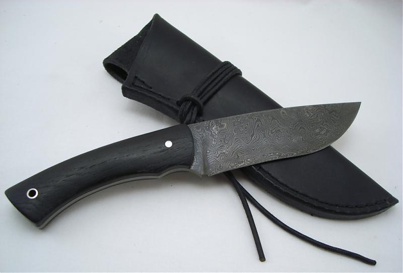

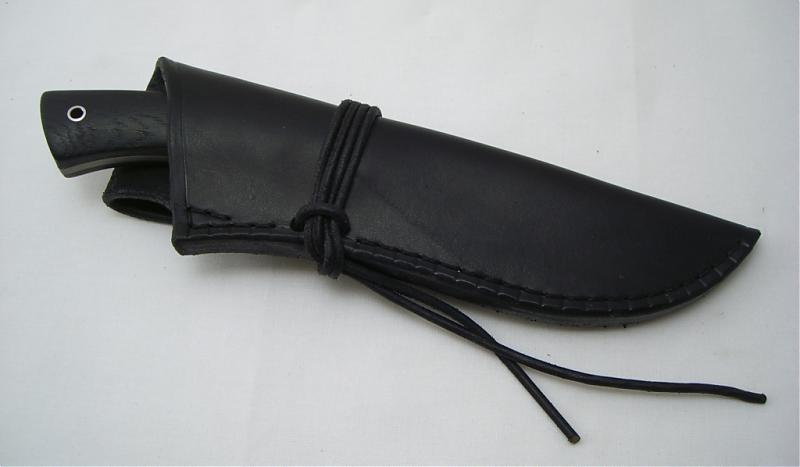

So, Scheide is gerade fertig geworden:
Mit "PinClip"- Gürtelhalter und Straff- Lederbändel.
Das nächste mal werde ich die Lasche etwas weiter nach unten gehen lassen, dann ist´s noch etwas konfortabler, die Scheide abzunehmen!

Hallo Markus,
nicht nur das Messer,nein auch die Scheide ist Dir sehr gut gelungen!:super:
Kompliment
