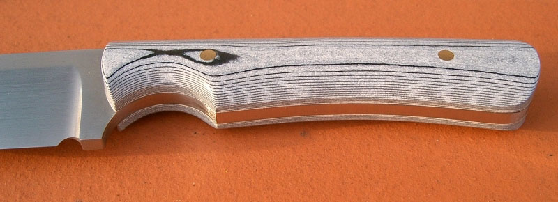

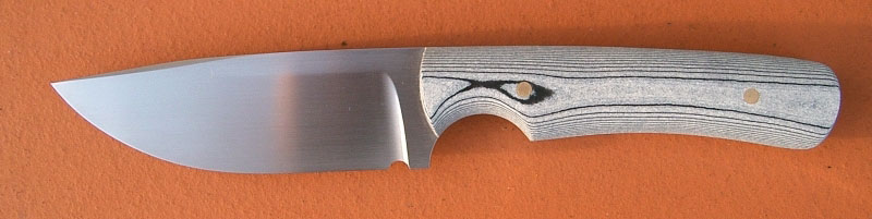

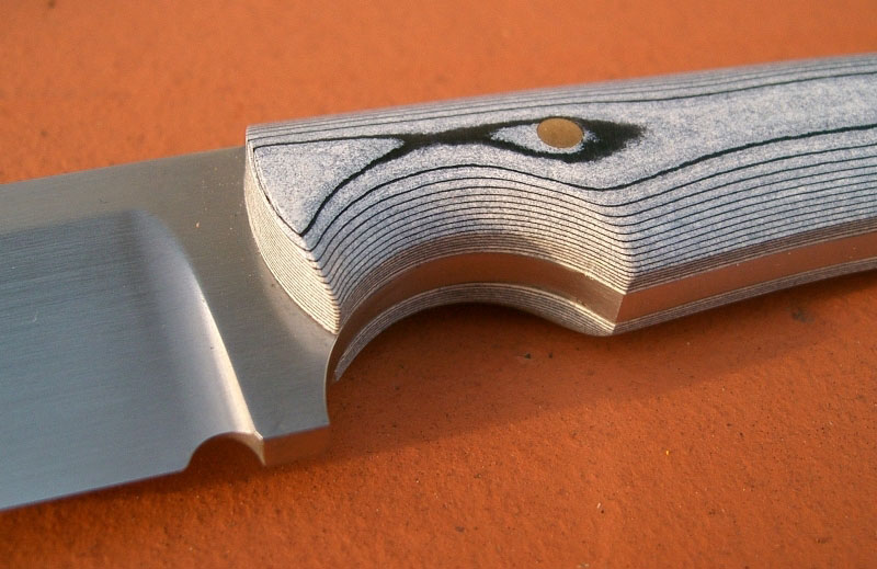

dieses Messer wird, glaube ich, mein Lieblingsmesser.
Gefertigt aus, was wohl, X60CrMoV15
Länge 217mm
Klingenlänge 105mm
Klingenstärke 4mm
Klingenhöhe 33mm
Griff ist aus Micarta und die Pins sind auch hier aus Messing.
Durch die Form des Griffes ist man die ganze Zeit am Spielen, egal ob ich bei fernsehen bin oder hier am PC, ständig spiele ich damit herum.
Ich denke eine Kydexscheide mit verstellbarem Teklok zum horizontalen und vertikalen Tragen würde ihm ganz gut stehen, was meint Ihr dazu ?
Gruß Kuno

Hallo concho,
klasse Teil, wunderbare Proportionen und der Griff scheint echt ergonomisch zu sein.
Anstatt Kydex würde m. E. schwarzes Leder auch sehr gut dazu passen.

Die kleine Fehlschärfe gibt dem Messer einen sehr eleganten Look.

danke für Euere Beiträge. Bei manchen Klingen habe ich das Gefühl, beim Bearbeiten, die wird nicht mein Freund und da gibt es auch hier und da Probleme beim schleifen oder sonst. Aber bei diesem Messer, schon als Rohling, als das Messer nur die Kontur hatte habe ich schon ständig damit gespielt und auch beim Bearbeiten hatte ich immer das Gefühl, das passt. Ich weis nicht ob es Euch manchmal auch so geht, oder ist es nur Einbildung weil einem etwas besonders gut gefällt??

wie haste denn das Finish an der Klinge gemacht?
Gruss Kanuler
@kanuler
meine Klingen werden vor dem Härten auf (fast) Endfinish gebracht, sämtliche Riefen vom Vorschleifen müssen weg sein.
Vorschleifen 40ger Körnung, Feinschleifen zuerst 80, dann 240 Körnung, alles am Bandschleifer.
Nun geht es an den Schraubstock.
Hier wird nun von Hand mit 320 Körnung geschliffen, dann mit 400.
Fertig.
Nach dem Härten werden die Rückstände vom Härten nur noch mit einem Schleifflies (Vakuumhärten, fast keine Rückstände) entfernt. Dieses Flies wird bei uns in der Firma auf Schleifrobotern verwendet bevor die Kolbenstangen (Hydraulik) in das Chrombad gehen.
Durch dieses Flies und evtl. nochmaliges Schleifen mit 400 oder 600 Leinen und wieder mit dem Flies bekomme ich diese Oberfläche.
