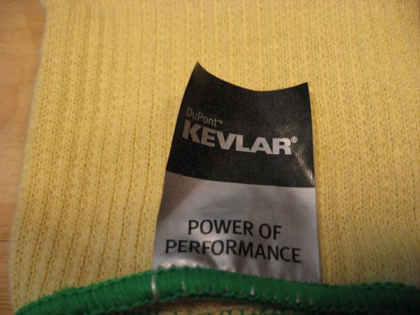

Ich habe mir mal 2 Paar DuPont Kevlar Schnittschutzhandschuhe geholt.
Eigentlich wollte ich ja mal eine Live-Demonstration zu der "Qualität" dieser Handschuhe beim Hannover-Treffen machen, aber was solls.
Bevor du jetzt lossziehst und dir solche Handschuhe kaufst, warte die Bilder ab die ich heute Abend poste.
Ciao Sven

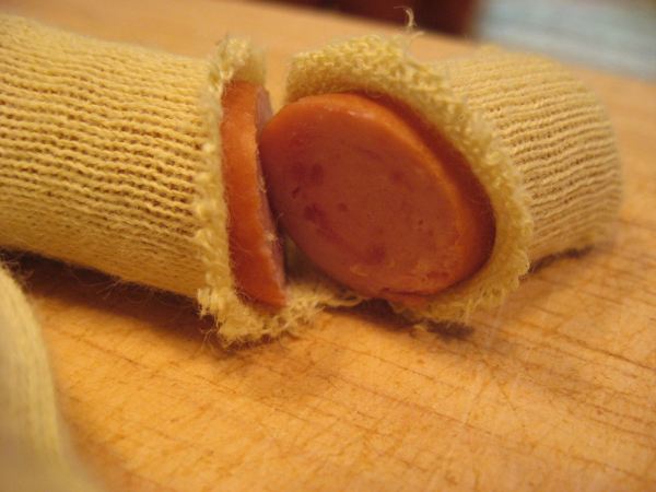

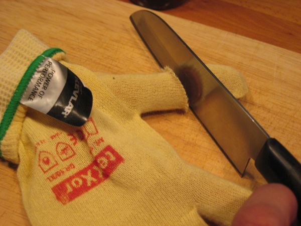

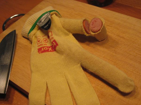

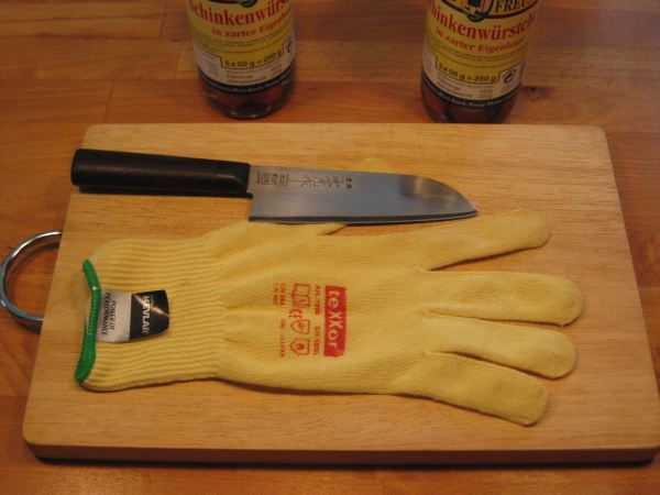

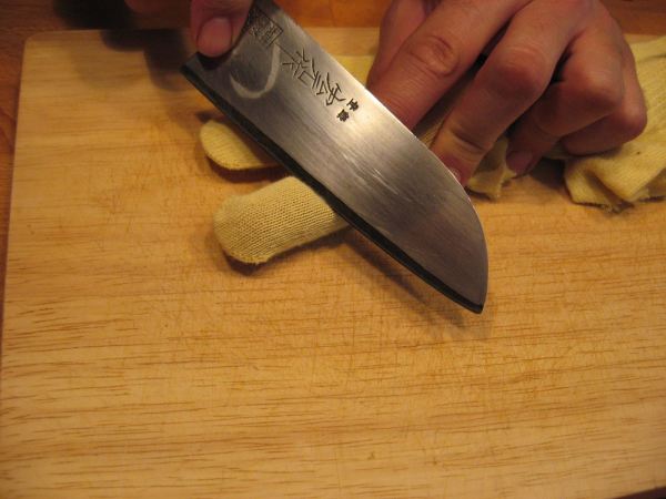

So hier kommen die Bilder.
Gemüsemesser gegen Wurstfinger :haemisch:
Das Messer: Ein günstiges Santoku von Dick.
Die Handschuhe: Kevlar Schnittschutzhandschuhe von teXXor gemäß EN 388 Schnittfestigkeit Stufe 2.
Die Würste: Schinkenwürstchen in zarter Eigenhaut :rolleyes:

Schöne Bilder - jetzt müßtest du noch einen Vergleichtest mit einem Standard-Stoffhandschuh machen.
Brauchts da weniger Kraft, genausoviel?
Hmm,
schade um die Wurst.. :super:
Kann es sein das die Handschuhe dafür nicht taugen? :argw:
Leistungslevel nach EN 388
Leistungsindikator 1 , 2, 3 , 4 , 5
Schnittfestigkeit (Faktor) <1,2 , 1,2, 2,5, 5,0, 10,0
Stichfestigkeit: (Newton) <20, 20, 60, 100 , 150
Schnittfestigkeit
- Anzahl der Testzyklen bei konstanter Geschwindigkeit bis der Prüfhandschuh durchgeschnitten ist. (wie dieser Testzyklus aussieht hab ich leider nicht gefunden)
Stichfestigkeit
- Kraft, die nötig ist, um den Prüfhandschuh mit einer genormten
Spitze zu durchstoßen
(nicht umsonst gibt es z.B. spezielle Stichschutzwesten...)
Ich vermute die Stufe 2 ist für Büroangestellte, damit die sich nicht am Kopierpapier weh tun!?!

Danke Sven, :super:
ohne deine Bilder hätte ich mir evtl. Kevlar Handschuhe gekauft.
Kevlar scheidet somit wohl aus...
Jetzt bleiben nur noch die Handschuhe aus Edelstahl...
@ Sven"Das Messer: Ein günstiges Santoku von Dick."
Da hast du aber trotzdem Dreilagenstahl und nicht irgendein 420er teil.
Trotzdem bedenklich, das dies Schnittschutz bieten soll.:confused:
Es würde keinen Unterschied machen. Die Handschuhe bemerkt man nicht, es fühlt sich an als würde man nur die Wurst schneiden.
Minimaler Zugschnitt kaum Druck.
@chainsuck Ja, natürlich ist das ein scharfes Messer, was anderes kommt mir ja auch nicht in die Küche.
Aber gegenüber den Messern für die ich mir die Handschuhe gekauft habe, ist das eine stumpfe Nudel :hehe:
Ich hatte mir beim Schleifen eines Tanto (oder nennt man das bei der Körnung polieren?) ziemlich fies die Fingerkuppe rasiert.
Es rubbelte plötzlich auf dem Schleifstein und da lag so ein komisches Röllchen... Ich habe dann relativ schnell bemerkt wo das her kam :rolleyes:
@Gecko Leider habe ich den Beipackzettel zu den Handschuhen nicht mehr, aber soweit ich mich erinnere stand da nur so etwas wie Schnittschutz nicht für motorbetriebe Schneidwerkzeuge geeignet :rolleyes:
Ich denke ich sollte mir noch mal Handschuhe der Schutzklasse 5 holen und mal mit wirklich scharfen Messern spielen :D
