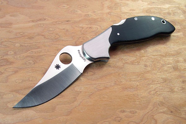

Der kleiner Perser ist nun schon eine Weile ständiger EDC-Begleiter, und ich bin einigermaßen begeistert von dem Messer - hätte nicht gedacht, dass ein Serienmesser das nochmal hinkriegt.
Messerdaten:
Backlock. Griff: Micarta, Stahlbacken [aka "Bolster"], Stahlliner, 10cm lang. VG-10 Klinge mit Hohlschliff, 7,5cm lang, davon 6,5cm Schneide. Design: Ed Schempp.

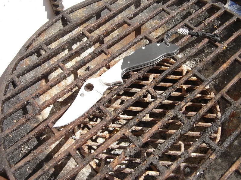

Offen:
Geschlossen:

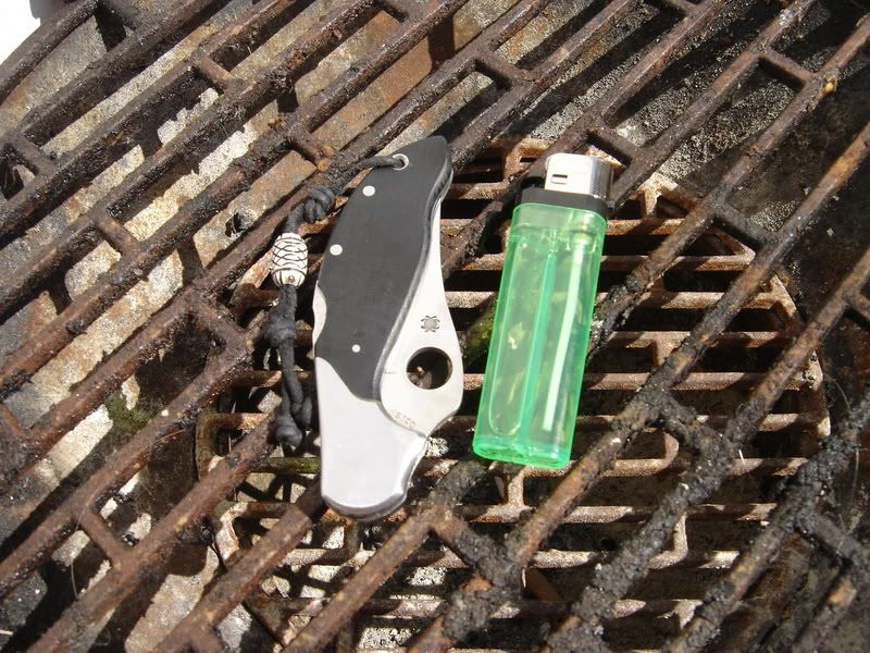

Vergleichsbild mit einem Feuerzeug:

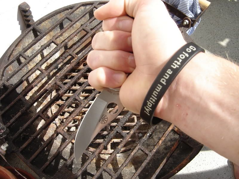

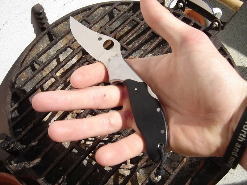

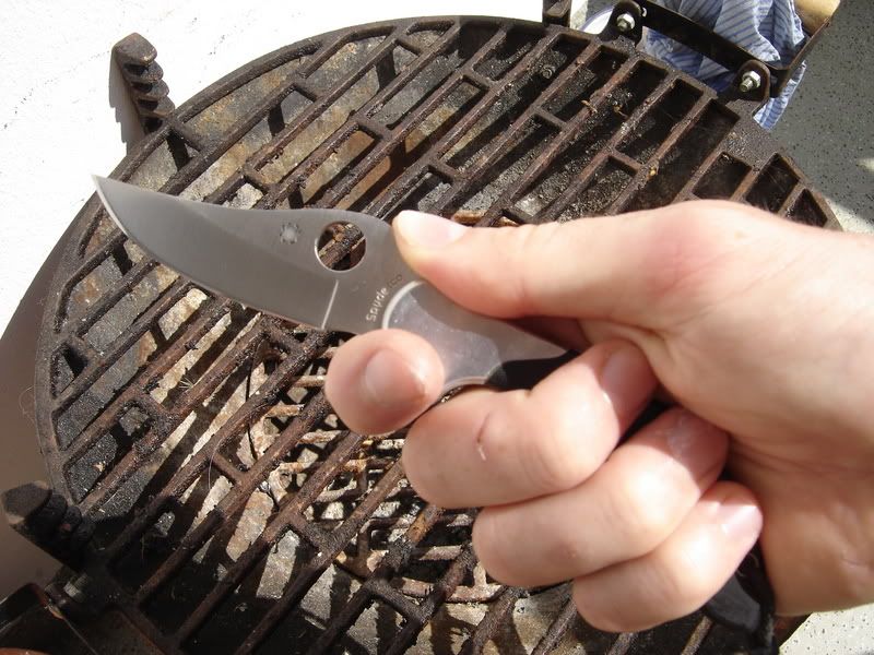

Das Messer liegt sehr gut in der Hand, und erlaubt verschiedenste Griffpositionen - dicht an der Klinge, wenn man den Choil nutzt, oder normal, etwas weiter weg. Den Clip habe ich entfernt, das Messer trägt sich auch wunderbar "einfach so" in der Hosentasche.

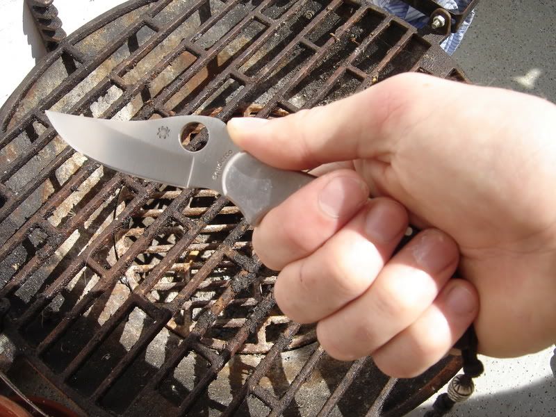

Reverse Grip passt auch wunderbar:
Was mich besonders wunderte, waren die vielen Kommentare, die das Messer bisher bekam - durch die Bank, selbst bei weiblichen (!), nicht umbedingt messerbegeisterten Mitmenschen wurde es bisher nur gelobt. Sieht nett aus, nicht zu groß, und irgendwie traditionell durch die Bolster.
Und - es wird ratzescharf und schneidet ziemlich gut. Die Klinge hat einen Hohlschliff, aber bei einer Klingenstärke von 2mm frisst der sich auch eher selten fest. Bisher habe ich noch nie ein Messer aus rostfreiem Stahl dermaßen einfach scharf gekriegt - und scharf heisst hier für mich, dass Haare [am Bein] rasiert werden, ohne die Haut zu berühren.
Insgesamt - definitv ein Geheimtipp, das kleine Persian!
Gruss, Keno
du solltest vielleicht noch anfuegen, das das teilchen aufgrund seiner traditionellen bauweise (metallbolster, platinen, etc...) recht schwer ist.
Nee. Ich finde es nämlich nicht schwer; und das ist ein rein-persönlich-subjetives Review :p
Ein Manix zB fällt bei mir in die Kategorie - "Nicht leicht". Ein Khukuri ist "Schwer". ;)
Gruss, Keno
Tolle Fotos, mit dem kleinen Persian liebäugle ich schon lange, einfach weil mir die Form gefällt. :super:
Aber das Gewicht ist einfach nichts für mich :(
Über 100g wird das doch wohl haben oder? Zu viel für so ein kleines Messer, imho. Sehr schade.

.... Über 100g wird das doch wohl haben oder? Zu viel für so ein kleines Messer, imho.
Das du dich da nicht täuscht! Selbst mit Clip (den Keno abmontiert hat), hat es lt. Werksangabe bloß 99 g :lach:

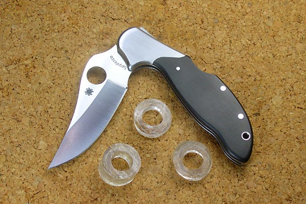

Spyderco Mini-Persian, Test und Review
Spyderco Persian 75 mm ~ C105
Technische Daten:
Länge geschlossen = 102mm
Klingenlänge = 75mm
Gesamtlänge = 175mm
Griffstärke = 9,3mm
Öffnungsloch = 11mm
Gewicht mit Clip = 95g
Max. Klingenstärke = 2,48mm
Klingenstärke auf halber Länge = 2,45mm
Anschliffwinkel = ca. 8 Grad gesamt
Ausgeschliffen auf (gemessen auf halber Länge) = 0,59mm
Stahl = VG10
Griff = Micarta

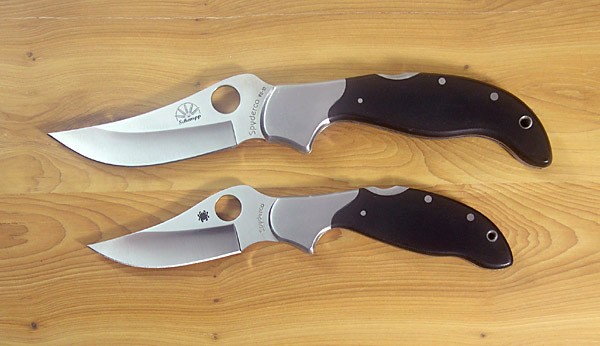

Vergleich mit dem grossen Bruder C83
Nach 10 Wochen, optisch noch top.
Der kleine Schnippler vermittelt, aufgrund seines gefälligen Designs und relativ hohen Gewichts, einen wertigen Eindruck. Der Übergang vom Micarta zu den Edelstahlbacken und Platinen sind so gut wie nicht fühlbar. Die Klinge liegt mittig im Griff und der Backlock ist optisch perfekt eingepasst. Auffallend ist der schwergängige Klingengang. Ursache ist ein sehr strammer Backlock. Andere Spydercos vergleichbarer Größe z.B. Delica oder Caly-III lassen sich wesentlich leichter bedienen.
Leider sind auch die üblichen Spydercokrankheiten wieder vorhanden. Bei starkem Druck deutliches horizontales Klingenspiel, extrem gratige Innenkanten der Platinen und insgesamt die Metallkanten an Daumenloch, Backlock und Klingenrücken zu scharfkantig. Insbesondere die Innenkantengrate, aber auch die anderen scharfen Kanten, lassen sich gut mit einem Stein vom SharpMaker beseitigen.
Einseitig hat die Passung des Micartas eine etwa 0,3mm breite Fuge, die mit Polierpaste, Kleber oder schwarzem Wachs aufgefüllt ist. Sieht auf dem Foto aber schlimmer aus, als es ist.

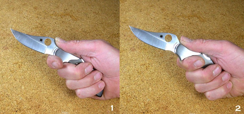

Meine Hand konnte sich nie so recht entscheiden wo der Zeigefinger hingehört, was man aber durchaus auch als Vorteil auslegen kann, da einem schlicht mehrere Möglichkeiten zur Verfügung stehen. Insgesamt lässt sich der Griff auf alle Arten gut greifen, wobei ich mittelgroße Hände habe und größer sollten sie für dieses Messer auch nicht sein. Das glatte Micarta fühlt sich angenehm warm an und bietet normalerweise ausreichend Grip. Für Nässe oder Kälte gibt es selbstverständlich geeignetere Materialien.
Der teils unangenehmen Eigenschaften des Hohlschliffs fallen aufgrund der geringen Klingenstärke weniger ins Gewicht. Das vierteln u. rund entkernen von Äpfeln klappt auch trotz der gebogenen Klingenform besser als erwartet. Vom grossen Persian, dass eine 0,5mm dickere Klinge hat, würde ich das nicht sagen.
Beim Schneiden von zähen Druckluftschläuchen macht sich die dicke Schneide, die "nur" auf 0,59mm ausgeschliffen ist, negativ bemerkbar, obwohl die Klingendicke erst bei ca. 6mm Entfernung von der Schneidkante die 1mm Stärke erreicht. Gleichzeitig macht die Klingenspitze, bedingt durch den Hohlschliff, schon jetzt einen sehr filigranen Eindruck.
Meine kritische Betrachtung soll aber keinen falschen Eindruck entstehen lassen. Die Schneideigenschaften sind durchaus noch im oberen Bereich. Ich hatte nur mehr erwartet. Auch hat die Klinge, insbesondere die Spitze, alle Arbeiten ohne Schaden überstanden. Mittlerweile hat sich aber ein deutliches horizontales Klingenspiel eingestellt, dass sich jedoch, dem strammen Backlock sei dank, nur bei entriegelter Klinge bemerkbar macht.
