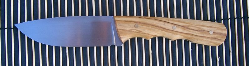

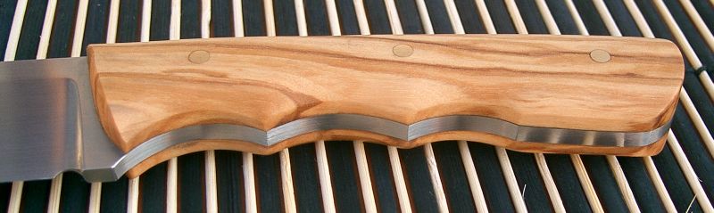

gerade habe ich dieses Messer fertig gemacht.
Material ist X60CrMoV15 gehärtet auf 58HRC
Klingenstärke 4mm
Gesamtlänge 235mm
Breite 35mm
Klingenlänge 115mm
Griffschalen sind aus Olive und die Pins aus Messing.
Gruß Kuno

Jo, sieht ziemlich gut aus, das gesamte Messer, und ganz besonders mit diesem ausgesuchten Stück Olive :super:
Jetzt habe ich aber mal eine Frage zu Deiner Erfahrung mit diesem Stahl:
Du benutzt den noch regelmäßiger als ich, hattest Du schon mal Probleme mit Verzug, oder fährst Du Deine Rohlinge/den Rohstreifen vorher durch den Ofen zum Entspannungsglühen, oder härtest du ihn sogar selbst ?
Gruß Andreas
Tolles Messer!
Besonders gefällt mir die Klingenform und das Olivenholz. Sorgfältig verarbeitet und endbehandelt.

mit dem Material hatte ich auch schon Verzug vom Härten, aber zum Glück erst bei einem Messer. Ich denke dass dies auch mit der Klingenlänge etwas zu tun hat. Selbst härten kann ich nicht, das überlass ich lieber den Profis. In meiner Nähe gibt es zwei große Härtereien die solche Arbeiten sauber durchführen. Vakuumhärten, Kältebehandlung usw. machen die Alles. Das Schöne beim Vakuumhärten ist, dass man nur noch mit einem Flies über die Oberfläche gehen muss und diese dann wieder sauber ist. Meine Messer sind vor dem Härten schon (fast) auf Endfinish gebracht.

ja das Holz ist wirklich schön, in Natura kommt es nich besser raus als auf den Bildern. Es liegt schon lange bei meinem Holzvorrat und hat auf seine weitere Verarbeitung gewartet. Ich denke es passt schön zu dem Messer.
