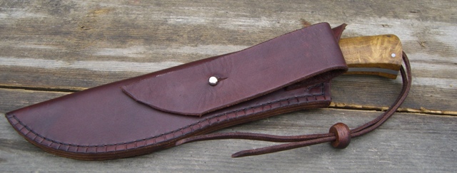

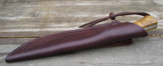

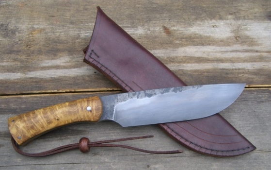

Hier noch ein größeres:
GeL: 294mm
GrL: 95mm (Griffschalen)
KL: 165mm
KD: 4mm
Stahl: ist aus einer ca. 30mm Antriebswelle von nem VW- Bus geschmiedet. Selektiev (mit Härtelinie) gehärtet. Balliger Schliff. Hat den Stahlhacktest bestens gemeistert:hehe:. Schmiederauhe Oberfläche.
Griff: ist aus Akaziemaser. Pins aus Cu- geschwärzt. Verstecktes "Bändelloch" :glgl:.
Scheide wird noch gewachst. Gürtelschlaufe mit Pin.
beste Grüße Markus

leider ist die Hätelinie nicht dort erschienen, wo sie sollte sondern sie ist hochgerutscht... Naja, das nächstemal weniger eintachen :super:
Ich muss mich nochmal berichtigen, was den Griff angeht. die 95mm sind an der Griffunterseite gemessen. Die Griffschalen haben gute 110mm- mein Fehler.
- Und JA, es war so geplant ;-) zum Hacken usw. nimmt man das Messer hintern, für feine Schneidaufgaben kann man es vorn greifen.
