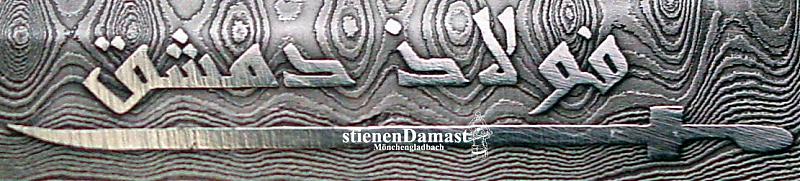

Hier noch ein Beispiel:
Eine Ätzbeschriftung mit anschliessender Komplettvergoldung.
Der Ausschnitt zeigt eine Ätzbeschriftung einer Manfred Sachse- Klinge.

Die Klinge von Manfred Sachse ist in Solingen Ätzbeschriftet worden.
Ist mit verschiedenen Techniken möglich.
Siebdruck ist machbar, Letraset, Plotterfolie auch.
Im Prinzip muss man halt nur den Klingenbereich beim Ätzvorgang abdecken.
Tolle Sachen sind auch mit einfachem Paketklebeband machbar.
Die Möglichkeiten sind grenzenlos.
Gesprenkelter Sprühkleberauftrag gibt auch einen tollen Effekt bei Monostahlklingen.
War auch mal in einem Beitrag vor einiger Zeit.
Dann noch die Techniken kombinieren und man hat wieder was neues.
Gruß, Peter
