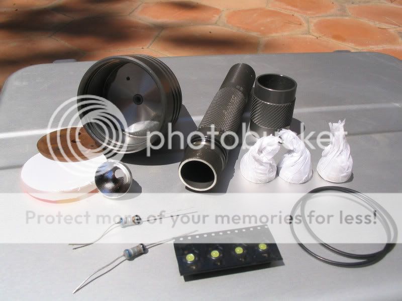

Im Serienzustand ist die Lampe mit 4x Edixeon-Led's versehen, deren Licht von 4 hochwertigen McR20-Reflektoren verteilt wird.
Die Lampe ist Direct Drive, also ohne Treiber.
Die Led's sind 2xSerie x2 Parallel verschaltet und mit jeweils einem 1,6 Ohm, 2Watt Widerstand versehen.
Das "Robuste" an dieser Bauart ist:
wenn wider Erwarten eine Led (ein Schaltkreis) ausfallen sollte, leuchtet die Lampe mit den 2 anderen Led's weiterhin zuverlässig. Das habe ich mit frisch geladenen Zellen getestet.
Nach meinem rein persönlichen Geschmack hat mir der Farbteint der Edixeon-Led's nicht zugesagt. Da ich kein Taucher bin, kann ich nicht beurteilen, ob diese Farbausstrahlung möglicherweise "unter Wasser" von Vorteil ist, habe mich aber für einen Led-Wechsel entschieden.
Bei meiner letzten Led-Bestellung wurden mir irrtümlicherweise SSC-Led's mit der Binning: USXOI geliefert, was ich zunächst bedauerte. Beim "Durchmessen" stellte ich jedoch eine punktgenaue Konstanz der Werte fest und das Beste: Dies sind die "weissesten Led's, die ich bisher gesehen habe. Ohne jegliche Farbabweichung bzw. Tendenz in irgendeine Richtung, was die sowieso vorhandene extreme Helligkeit weiter verstärkt.

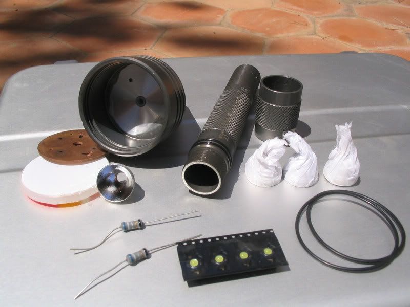

Im Serienzustand sind die Led's auf einer 1,5mm starken Kupferheatsink montiert und auf ein PCB-Board (Leiterbahnplatte) verlötet, das gleichzeitig auch die Led's zentriert.Die Heatsink sitzt auf einer massiven Bodenplatte im Lampenkopf, die massiv nach hinten in den Tubus übergeht.
Hier ein Bild von den "Innereien", allerdings habe ich das PCB-Board vergessen abzulichten:
Auf dem Bild sind noch die Serien-Edixeon's zu sehen, die ich nach dem "Probelauf" wieder entfernte.
Die durchdachte und wirklich geniale Robustheit setzt sich am Pluskontakt fort. Dieser wird im Batterietubus durch eine Edelstahlschraube gebildet, die in einer Kunststoffführung in den Lampenkopf geht.Dort wird der Kontakt auf der Leiterbahn durch die Kontermutter hergestellt.
Da ich die Originalled's wieder entfernte, konnte ich diese Leiterbahn nicht mehr nutzen, drehte sie um und stellte die Kontaktpunkte durch übliche Kabelverbindungen her, deren Lötstellen ich aber mit AA-Epoxy zusätzlich sicherte.
Die McR-Reflektoren mußte ich an der Led-Öffnung für die SSC's vergrößern, was ich "mit Geduld" und 300er Sandpapier bewerkstelligte, allerdings auch mit Blasen an den Fingern.:hmpf:
Nachdem ich soweit alles im Lampenkopf montiert hatte, habe ich die Kontermutter dort festgeklebt.
Dadurch konnte/kann ich die Schraube von hinten herausdrehen, und mit einer Fahrradspeiche, von hinten die Kunststoffscheibe der Lampe nach vorne herausdrücken. Diese wird bei der Installation in einen O-Ring gedrückt und durch einen zweiten gesichert.
Der Ansatzpunkt der "Speiche" liegt mittig zwischen den Reflektoren, sodaß ein dortiger, punktförmiger Kratzer nicht stört oder schadet. Da ich diesen Vorgang öfters wiederholen mußte, klebte ich einen "Leuchtpunkt" an diese Stelle, der sich dort auch wunderbar aufläd.
Durch die Kürzung der Reflektoren, stimmte der Abstand nicht mehr, sodaß die Reflektoren "klapperten". Also wieder alles demontieren und überlegen.
Ich habe mir aus einem Kupferblech (0,7mm) eine 2. Heatsink gesägt, die ich unter die Originalsink setzen wollte, um so den Abstand zu verringern.
Auch verwendete ich für die Originalsink Wärmeleitpaste, sodaß durch die 2. Heatsink eine zusätzliche "Pastenschicht" entstanden wäre, was mir nicht gefiel.
Also kam ich auf die Idee, die Reflektoren auf den Led's festzukleben, bzw. einzubetten. :ahaa:
Das gelang mir glücklicherweise sehr gut mit einer 2-Komponenten Knetmasse.
Diese sitzt auf der Leiterbahn, sodaß die 130 Grad, die die ausgehärtete "Knete" verträgt, mit Sicherheit nicht erreicht werden.

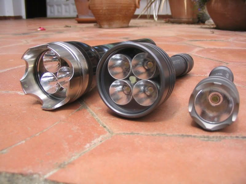

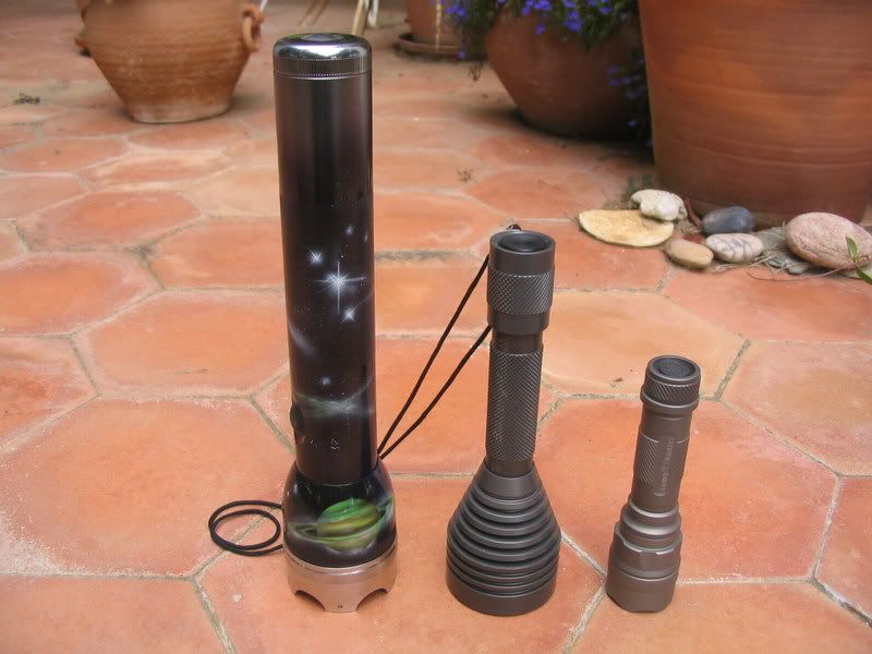

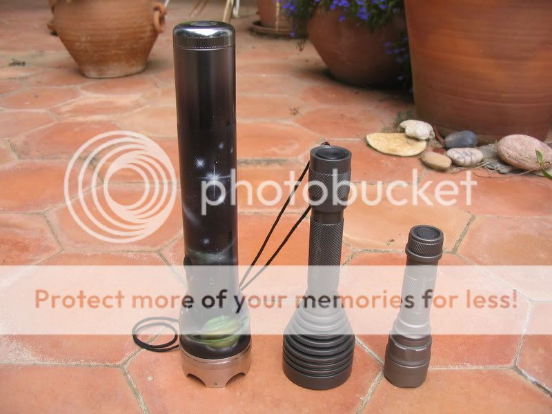

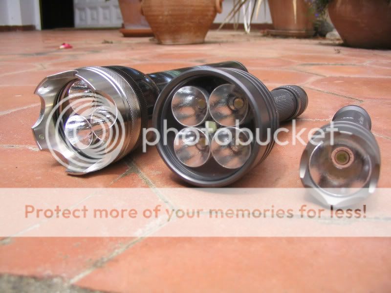

Hier die Lampe mit ein paar anderen zum Größenvergleich.
Von links Mag-2D Trilux mod, U-15, LumaPower M1:

Hallo Tom,
ein aussagekräftiger Bericht über eine eindrucksvolle Lampe. :super:
Ein paar Ungereimtheiten sind mir aber aufgefallen:
Im ersten Bild liegen zwei 0,68Ohm Widerstände neben vier Edixon LEDs...
mir scheint, Du hast die Lampe schon mal umgerüstet und jetzt das Photo recycelt :hehe:
Bei einer gesamt Stromaufnahme von 1,1A fällt auch die Lumen Kalkulation anders aus, da 0,55A durch jede der zwei Reihenschaltungen fließen.
Jede LED läuft also mit 550mA, was kein Nachteil sein muss, weil dabei das Verhältnis von Lichtausbeute und Wirkungsgrad optimal ist.

Danke für Deine Aufmerksamkeit. Ich habe die Widerstände mit meinem DMM gemessen und den Wert von 1,6 Ohm (hat mir das DMM angezeigt) ungeprüft übernommen. Du hast vollkommen recht, nachdem ich jetzt den Farbcode überprüft habe sehe ich, daß Dein Wert richtig ist.
Ich habe diese Widerstände eingebaut, also kein Foto recycelt.;)

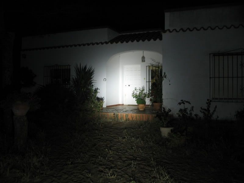

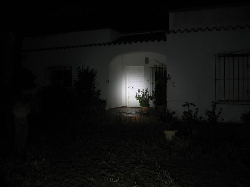

Aber nun zu den Beamshots. Ich habe diesmal nicht den Wohnwagen als Objekt genommen, da am dahinterliegenden Haus eine helle Außenbeleuchtung an war, die die Fotos gestört hätten.
Zunächst die 3 Lampen mit 20m Distanz zur Haustür.
LP M1 auf high:
Trilux Magmod auf high:
U-15 mod:

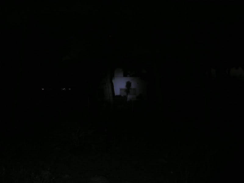

Dann habe ich die Distanz auf 70m (Stirnseite Haus) vergrößert.
M1 high:
Mag high:
U-15:
Real ist der bläulich wirkende Teint im letzten Bild absolut neutral weiss, auch die M1 wirkt nicht bläulich in Natur.
Die Fotos zeigen schön das Potential der Lampe.
Ich hoffe, sie gefallen Euch auch.

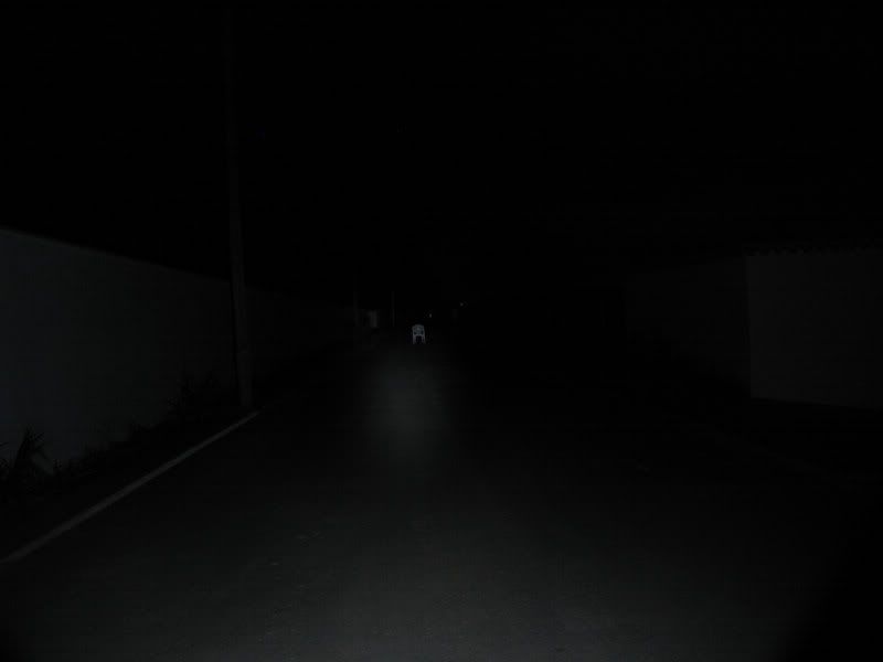

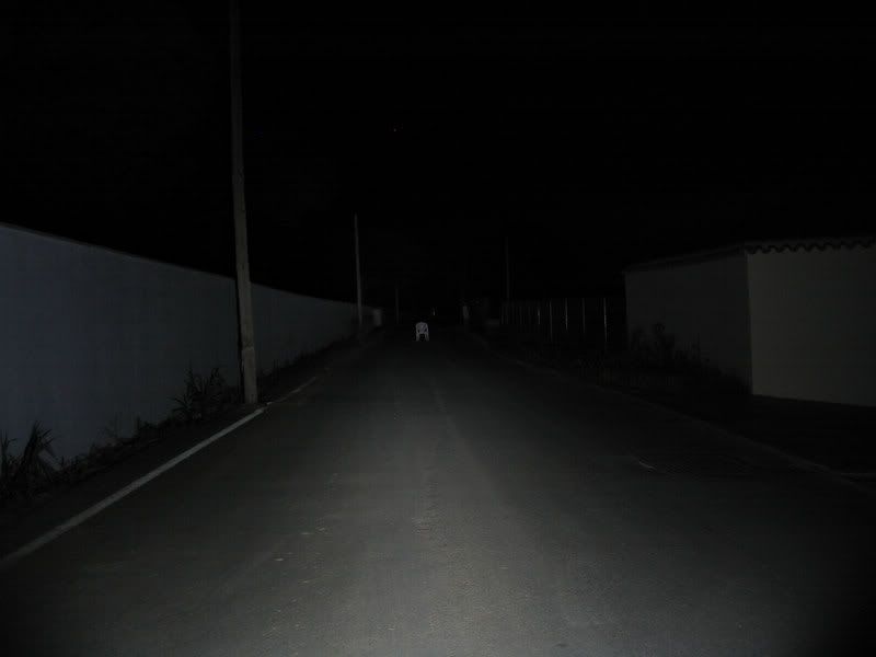

Der Sidespill ist hier heller als der Hotspot von vielen "alten" LuxIII-Lampen, bis in den Randbereich des Beam. Sie macht die Nacht auf über 100m taghell, und das in einem breiten Beambereich.
Hier habe ich noch ein paar aussagekräftige Fotos.
Der Stuhl steht in 50m Entfernung, der letzte Mast auf der linken Seite ist ca.100m entfernt.
Hier die LP, M1 auf high:
Hier meine Superthrower-Dorcy:
Hier die U-15:
