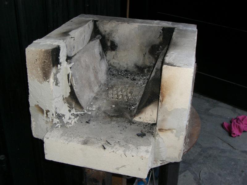

Erster Funktionstest
Ich hab gerade die Esse zum ersten mal angefeuert!
Ergebnisse:
1. Esse funktioniert und Mörtel hält die Hitze gut aus(Beweis siehe Foto)
2. 2cm Rundstahl ck45 ist jetzt (halbwegs) flach
3. Nachbarn sind gucken gekommen und wollen mitschmieden :super:
4. Ich hab 2 Hautabschürfungen von Hammergriff und 1 kleine Verbrennung (die Zange war doch heisser als gedacht :irre:)
5. Ich kann das Verstreichen der Mittagsruhe kaum abwarten um weiterzumachen :super::steirer:
Liebe Grüße
Xzenon

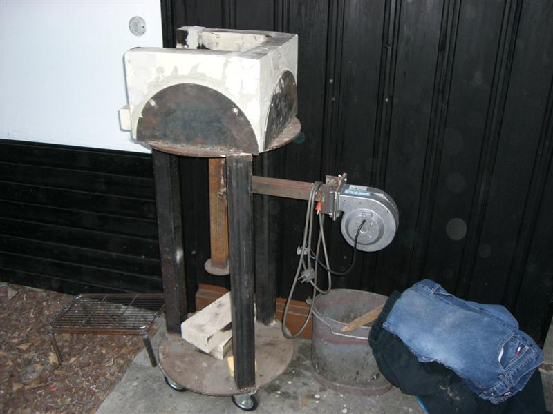

Habe meine kleine Esse jetzt auch fertig ging auch ganz gut.
Habe nur ein Problem die doch recht starke Funkenbildung was mir grade jetzt in der Trockenenzeit etwas zu denken gibt. Gut ich habe die dann oben noch verschlossen damit es nicht so stark rumfliegt. Nun kommt vorn einen alles entgegen :lechz: .
Wie löst ihr denn das Problem?
Ach ja auf Wunsch kann ich ja auch mal ein Bild Hochladen.

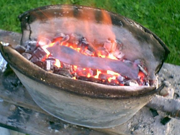

Pyro ich denke Du machst was falsch bei der Feuerführung!
Versuche immer einen Berg Kohle über der Klinge anzuhäufen! Das hält erstens besser die Temperatur und zweitens fliegen weniger Funken!
Was benutzt Du für Kohle ?
Also ich habe mit Buchenholzkohle keinerlei Probleme und keinen Funkenflug der ansatzweise stört (und ich schmiede auf relativ gelbtrockenem Gras)
Mein Problem ist momentan ein anderes...
Ich habe mal gelesen, dass man ca. 10 cm mit der Klinge von der Luftzufuhr entfernt in der Kohle sein soll, aber wenn ich so weit weg bin, dann ist da nicht mehr genug Hitze um die Klinge über hellrote Temperatur zu bringen, auch wenn ich das Gebläse volle Lotte aufdrehe!
Liegt das am Seitenwindgebläse ?
Ich habe die ideale Position ca. 5 cm über der seitlich einströmenden Luft. Hier bekomme ich auch locker hellgelbe Glühfarben hin (weiter hab ich mich nicht getraut weil ich den Stahl nicht verheizen wollte)
Ist das ok so ? Ich meine... es ist ja nicht direkt im kalten Luftstrom ...
Ich bin zwar kein Profi,aber verwende Schmiedekohle gemischt mit Buchenholzkohle.
Unten Buchenholzkohle und darüber Schmiedekohle.
Schmiedekohle pickt so schön zusammen,dass es wie ne Art Deckel wirkt und darunter die Hitze sich gut hält.
Zum Härten verwende ich aber wie Tai Goo ein Eisenrohr um die Klinge nicht direkt in die Glut halten zu müssen...
Schaffe es aber trotzdem ab und an sie zu überhitzen ;-)

Update:
Der feuerfeste Mörtel ist wie vermutet zu bröselig auf Dauer.
Nach ca. 10 Std. schmieden sind erste (leichte) Abnutzungen sichtbar. spätestens beim Feuerschweissen wird der Borax den Mörtel den Rest geben!
Ich habe mir gerade vorsichtshalber über www.schuba-shop.de feuerfesten Beton bestellt. 1500 Grad hitzebeständig, relativ Boraxfest und um einiges robuster als Mörtel. Ich denke das ist der gleiche, den auch Claymore für seine Gasessen benutzt. Kosten für 5Kg = 15,- Euro
Ich werde genau berichten wie lange der Mörtel nun wirklich gehalten hat und wie der Beton im Vergleich zum Mörtel abschneidet.
Zweite Verbesserung: Deckel und Größe der Esse.
Der Ytong ist ja wirklich klasse von der Wärmeisolation! Wenn in der Esse die Hölle brodelt, dann ist die 5,5cm Ytongwand von aussen gerade mal lauwarm.
Der Brennraum der Esse ist allerding viel zu überdimensioniert
Momentan ist er ja ca. 20cm breit und 30 lang.
Ich werde analog zum Mörtel/Beton Tausch die Esse auf 10x30cm abändern, indem ich die zwischenstücke halbiere und die Seitenwand versetze. Ich erhoffe mir hierdurch den Kohleverbrauch zu verringern, der gerade am Anfang sehr hoch ist, da sich der Ytong erstmal aufheizen muss. nach ca. 1 Stunden ist alles warm und es dauert ca. 20 sec. den Stahl von ca. 500 auf 900 Grad zu erhitzen und der Kohleverbrauch sinkt drastisch!!! :ahaa::super:
Zusätzlich werde ich einen Deckel bauen. Hierzu werde ich eine der 5,5cm Ytong Platten auf der Unterseite mit dem Beton "beschichten" und genau anpassen auf die Essenform. Als Rauchabzug werde ich nach Hinten ein Loch in die Esse einarbeiten, welches gleichzeitig als "Ausguck" für längere Werkstücke herhalten wird.
Änderungen im Überblick:
-Esse verkleinern von B/T 20x30 auf 10x30cm
-Mörtel raus--> Beton rein = bröselt nicht und hält länger
-Deckel drauf = Hitzehöhle schaffen
-"Durchreiche" für längere Werkstücke
Liebe Grüße
Xzenon
PS: Das Tutorial auf www.schmiedeglut.de wird nach erfolgreichem Umbau aktualisiert.
Schöne, funktionelle Esse!
Eine vom Prinzip her ähnliche Esse tat bei mir seit einiger Zeit ihren Dienst, nachdem die aber einen Sturm nicht überlebte
habe ich beim Neubau etwas nachgebessert.
Die Seitenwände habe ich etwas höhergezogen, das ist beim Seitenwind vorteilhafter.
Auch ein zweiter hohler Stein als Hitzedeckel kommt bei mir zum Einsatz, je nach Wind sogar mit kleinem Schornstein.
Freiluftschmieden ist nicht sooo toll:rolleyes:hab aber leider keine andere Möglichkeit.
Zur Luftzuführung habe ich fünf 10mm-Rohre von Hydraulikleitungen einmal unter dem Brennraum durch und dann seitlich in den Brennraum geführt.
Dadurch wird die Luft stark vorgewärmt und ich bilde mir ein, Esse MKII verbraucht weniger Kohle als die Alte.
Die Röhrchen kann ich einzeln beschicken, dadurch kann ich, je nach Werkstückgröße, auch die Feuergröße dosieren.
Fünf Röhrchen würden ein schönes Langfeuer von etwa 45-50 cm ergeben.
Meist laufen aber nur zwei davon... große Messer kommen später.
Als Gebläse dient der berühmte alte Staubsauger, mit Maschinendimmer sehr praktisch zu regeln.
Den Brennraum habe ich mit einer Mischung aus Schamottmörtel und (wenig) Töpferton ausgekleidet, Das ganze hält gut und hat sich schön eingebrannt.
Aber die Hauptsache: Das ganze ist wirklich simpel und billig gehalten, somit habe ich endlich mal mehr Zeit mit einem Hobby selbst
anstatt nur mit den Vorbereitungen und Finanzierungen dafür verbracht.
Kostete im ganzen vielleicht 40 bis 50 Euro, der Maschinendimmer im Eigenbaugehäuse war dabei das teuerste Stück

So heute mit neuer Kohle getestet ging super. So gut wie keine Funken. Trotz billig Kohle "Gut und Günstig" für 6€ die 10Kg :super:.
Stein oben und der da an der Seite nur als Windschutz.
Esse ist aus Kalksandsteinen gebaut mal schauen wie lange die halten. Bis jetzt ist noch alles top in Ordnung.
Nur mal eine kurze Aktualisierung:
Mittlerweile hat die Schmiedeesse ca. 20 Std. schmieden hinter sich. Der Mörtel hat sich bisher nicht weiter verschlechtert und halt anscheinend doch überraschend gut!
Als Pumpe benutze ich übrigens nun doch nicht den Staubsauger, sondern ich habe etwas viel bessered gefunden!
302-1197667-8744041
Diese habe ich im ca. 45Grad winkel an einen Holzklotz neben meiner Esse befestigt und kann so locker im stehen mit einem arm "Pumpen". Der Luftstrom kann von einem Flüstern bis zur Stärke des ungedimmten Staubsaugers variiert werden. Ich finde es ist eine tolle Alternative zu einem Schmiedeblasebalg !!!
Also mit der Esse und der Pumpe bringe ich innerhalb von 40 sec ein kaltes ca. 8 cm lange Stück 1.2842 Stahl (40x10mm) auf hellorange! Eine Messerklinge braucht nach dem schmieden ca. 15sec damit ich weiterschmieden kann!
Kosten insgesamt bisher für die fertige Esse:
Ytong Steine incl. "Deckel" = ca. 12,- Euro
Feuerfester Beton 5Kg (anstelle des Mörtels) = 15 Euro
Doppelhubpumpe = ca. 10 Euro
37 Euro für eine haltbare Esse, welche gut funktioniert, ohne Strom auskommt, kein Schweissen oder Werkzeug benötigt um gebaut zu werden und Überall hingebaut werden kann!
Über Lob/Kritik würde ich mich sehr freuen.
Ich berichte natürlich weiterhin über die Haltbarkeit!
Liebe Grüße
Xzenon

Ich habe in das Rohr für die Belüftung ein ca. 30 cm langes rohr reingesteckt. Jetzt wird dieses durch die linke wand in die esse geleitet und die Luftöffnung in der Esse liegt ca. 5cm vor der rechten Wand. Ich positioniere das Werkstück ca. 2 cm über der Luftöffnung. Durch das "Rohr im Rohr" entsteht eine Art Hitzestrudel um die Klinge drumrum, da die Luft und Hitze von der rechten Wand reflektiert wird. Ich steh total auf das Seitenwindfeuer :)
Achja... ich habe heute die Öffnung meiner Esse etwas weiter nach rechts verlegt und nach unten ausgedehnt, damit ich nicht so schrög von oben in die Glut muss... Ich habe hierfür ein paar Stücke Ytong mit der Mörtelschicht drauf rausgesägt.
Der Ytong ist absolut unbeschädigt! Auch der Deckel der Esse, welcher gestern die 6 Stunden einfach so oben draugelegt wurde (ist nicht mit Mörtel beschichtet) ist unbeschädigt! Bis auf ein bischen Verfärbung durch den Qualm der Fettnuss4 ist er wie neu.
Also anscheinend ist der Ytong echt super hitzebeständig.
