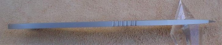

Hatte nun zwei Wochen die Möglichkeit, obern genannte Messer zu testen.

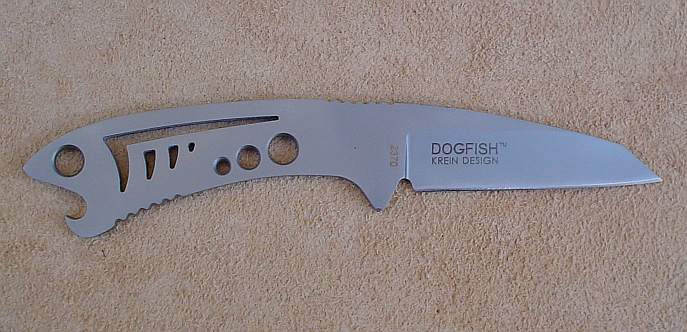

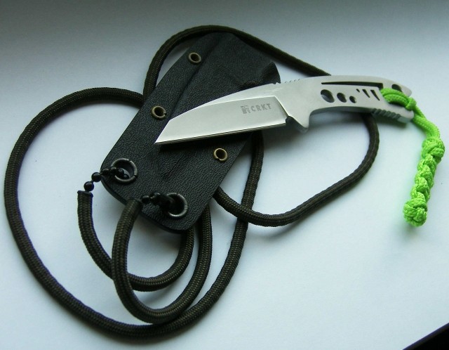

Fangen wir mit dem Necky an:
Dogfish
Länge: 13,6cm
Klinge: 5,6cm
Dicke: 3mm
Hohlschliff
Scheide: Kydex mit einer Kugelkette
Das Messer war (und ist) rasierscharf und sehr ordentlich verarbeitet.
Besonders viel geschnitten habe ich damitallerdings nicht, da es mir einfach zu klein war. Nun gut, - habe auch Handschuhgröße 10.
Das Messer sitzt in der Kydexscheide sicher, wenn auch mit fühlbarem Spiel.
Die Scheide ist auf der Vorderseite gut verarbeitet, leider sind die Nieten auf der Rückseite alle nicht sauber umgebördelt und gerissen.
Da ich einen ziemlichen Pelz auf der Brust habe, fiel damit das Tragen unter dem T-Shirt schon mal aus. Aus dem selben Grund habe ich auch dankend auf das Kugelkettchen verzichtet und ein Stück Paracord genommen. Tja, und über dem T-Shirt war auch nicht so prall, da die Nieten dort dann am Stoff gezupft haben.
Ich habe es zwei Tage so um den Hals getragen (was macht man nicht alles für einen möglichst umfangreichen Test) und kam mir dabei ehrlich gesagt etwas albern vor. Der Haikopf ist bei dem Messerchen ja nicht nur bloß angedeutet, sondern sehr offensichtlich gearbeitet.
Am Strand beim Surfen mag das witzig sein, aber abends in der Kneipe ist das etwas overdressed.
Womit wir beim (hier im Forum ja scheinbar jede Woche neu aufgelegten) Thema Flaschenöffner/Kapselheber wären.
Es geht, aber es funktioniert nicht wirklich gut.
Nur das blanke Messer in der Hand, ist man immer wieder versucht in die Klinge zu greifen um den Hebel zu verlängern. Mit der Scheide am Messer fällt das Problem zwar weg, aber die Sache bleibt unbefriedigend.
Womit ich auch nicht klar kam, war die Daumenrampe am Klingenrücken. Die liegt meiner Meinung nach deutlich zu weit hinten.
Ich habe dann das MercHarness am Dogfish befestigt und das Ensemble so einen Tag getragen um das auch mal zu testen. Die Idee des Harness ist nicht schlecht, aber irgendwie hat es mich dann doch gestört. Bin wohl nicht so der "Schulterholstertyp".
Resümee:
Wer kleine Hände hat, das Fischkopfdesign als tragbar empfindet und ein sauber gemachtes Neck-Knife mit einer einfachen Kydexscheide für unter 30,-€ sucht, für den mag das Dogfish ein toller Fang sein.

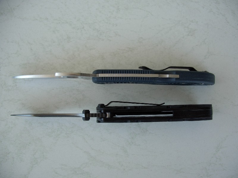

Sehr gespannt war ich auf das Mini My Tighe
Erstens wollte ich diese Veff-Serrations ausprobieren, sieht ja auch hundsgemein aus und zweitens hatte ich noch nie ein Assisted Opener zum Spielen:
Hier die Daten:
Länge geschlossen 9,6cm
Höhe geschlossen ~3cm
Breite (Griff) 1,3cm
Länge offen 17,2cm
Klingenlänge 7,6cm
Breite 3mm
Das Messer ist tiptop verarbeitet, die Klinge sitzt mittig, der Liner arretiert sauber im ersten Drittel und das Teil ist wirklich scharf. Besonders die Veff-Serrations ging durch alles wie durch Butter. Ich habe Paracord und 5mm dickes Kernleder zu Spänchen zerschnipselt.
Wirklich garstig:teuflisch
Der Assisted Opener greift nach einem kurzem Widerstand beim Öffnen und schmeisst die Klinge respekteinflößend in Position. Cool.
Wem das Messer vom Design zusagt, - er aber auf diese Funktion keinen Wert legt kann geholfen werden. Die Feder (ein Stück runder Federstahl) ist mit einfachen Mitteln auszubauen.
Das Messer hat mir gefallen, allerdings mit einem kleinen Wehrmutstropfen. Ich habe das Messer natürlich gleich als EDC testen wollen und erst einmal mein CaraCara aus der Tasche verbannt. Tragweise: rechte vordere Hosentasche auf drei Uhr.
Tja, ist schon schick, so ein Assisted Opener, besonders wenn man es schafft, ein Feuerzeug so am Messer vorbeizuschieben, dass er auslöst. Mmmmmm, und dann erst diese Veff-Serrations, wirklich höllisch scharf.
Lange Rede kurzer Sinn; die Hosentasche ist wieder genäht und dank schneller Wundheilung sieht man meiner Hand die "Drei-viertel-ausgeklapptes-Messer-aus-der-Tasche-prökeln-Blessuren" auch nicht mehr an.
Ich hab das Mini My Tighe, dann wieder in sein Pappschächtelchen gepackt und den Test damit für mich als beendet angesehen.
Mögen bitte andere Tester, die sich mit dem kleinen Beisser besser verstehen, hier ein Statement abgeben. Ich bin beleidigt:argw:
Resümee:
Jeder braucht ein Brotmesser mit Veff-Serrations und ich bin zu blöde für semiautomatische Messer

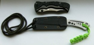

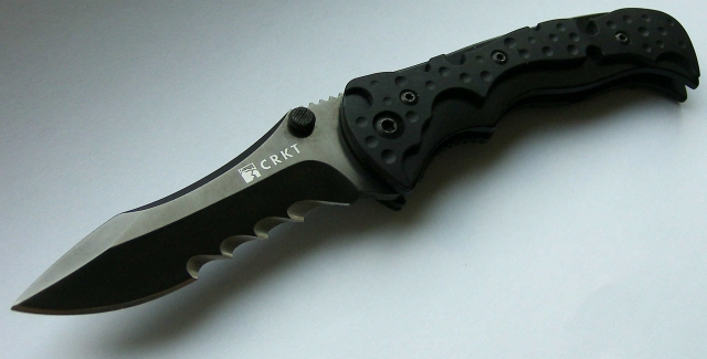

Hier "meine" Ergebnisse vom Test:

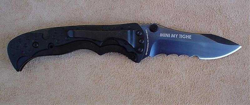

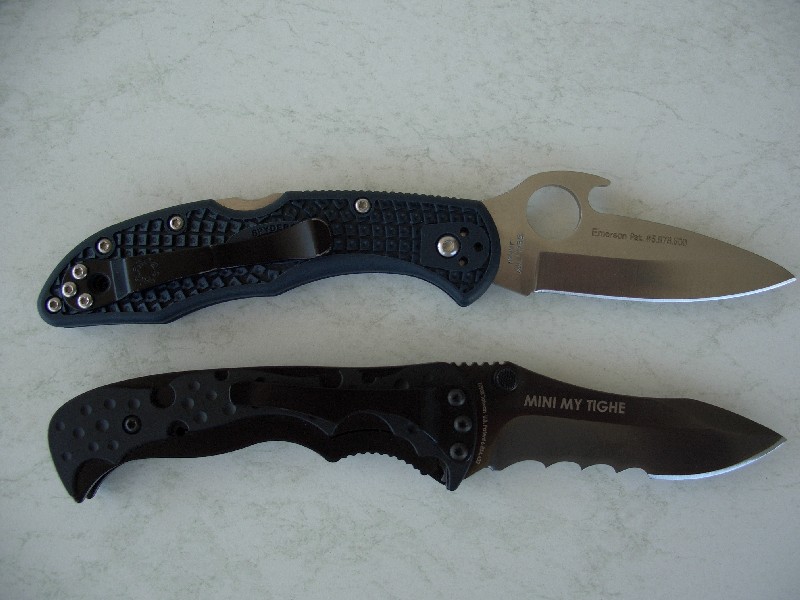

CRKT Mini My Tighe
Daten:
Die wichtigsten Daten wurde ja bereits genannt. Interessant finde ich noch das stolze Gewicht von 108 gr (lt. CRKT) bei einer Klingenlänge von 7,6 cm.
Gesamteindruck:
Das Messer macht einen soliden Gesamteindruck. Alle Ecken und Kanten sind sauber abgerundet. Hier können sich andere Messer (z. B. einige Modelle von Spyderco; bitte nicht mit Steinen schmeißen, ich liebe sie trotzdem) ein Beispiel nehmen.
Die Klinge sitzt mittig.
Die Optik ist Geschmacksache. Sie war für mich der Hauptgrund am Passaround teilzunehmen. Das Aussehen schneidet schließlich mit.
Das Messer ist komplett verschraubt. Somit steht dem Tuning auch nichts im Wege.

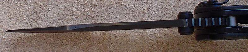

Klinge/Klingenform:
Die Klinge wird durch die Serration im hinteren Bereich und durch eine „zweite“ Fehlschärfe geprägt und erscheint dadurch relativ schmal, ist aber trotzdem alltagstauglich.
Die „riesige“ Teilwelle (Veff Serrated Cutting Edge) ist sehr bissig :teuflisch, was sich aber in der Praxis teilweise nachteilig ausgewirkt hat. Manches Schneidgut (Papier, Karton, Brötchen, Breze) wurde mehr gerupft als geschnitten.
Andererseits kann man vielleicht interessante Muster ins Nutella-Brot formen. :hmpf:
Aber über die Vor- bzw. Nachteile von Wellenschliff ist im Forum ja schon der eine oder andere Beitrag vorhanden.
Bei diesem Modell ist die Klinge schwarz beschichtet (lt. Hersteller non-reflective titanium nitride).
Obwohl auch etwas härtere Materialien (Karton) mit dem Messer geschnitten wurden, sind noch keine Spuren sichtbar.
Allerdings empfinde ich die Beschichtung als relativ glänzend. Dies hat außer dem taktischen Nachteil, dass man beim topsecret-Geheimeinsatz im feindlichen Gebiet sofort entdeckt wird, auch zur Folge, dass man Verschmutzungen (z. B. Fingerabdrucke) deutlicher sieht als bei matten Klingen. Aber wer sein Messer liebt oder wen’s stört, der putzt. ;)
Verschluss:
Die Klinge wird per FrameLock sehr sicher fixiert. Das versehentliche Einklappen der Klinge habe ich nie befürchtet, da über die Hälfte der Klingenstärke gesichert wird.
Zum Lösen der Sicherung wird auch einige Kraft benötigt, sodass sich im Laufe eines verspielten Abend (Messer zigmal mit einer Hand geöffnet und wieder geschlossen) der Daumen bemerkbar machte, obwohl die Griffplatinen sauber abgerundet sind.
Im alltäglichen Gebrauch ist mir aber ein Messer, dass sicher verriegelt wesentlich lieber als ein, durch eine versehentlich eingeklappte Klinge in Mitleidenschaft gezogener Finger.
Nun zum wichtigsten Teil für das Kind im Manne: die Öffnungshilfe. :hehe:
Kaum hat man die Klinge ca. 2cm geöffnet, übernimmt die Öffnungshilfe (ein im Griff eingebauter Rundstab) die restliche Arbeit und wirft die Klinge relativ kräftig auf. Das ist richtig was fürs Auge und für die Ohren.
Der „assisted opener“ ist sehr beeindruckend und arbeitet sehr zuverlässig.
Vorteil beim CRKT ist, dass die Öffnungshilfe offensichtlich (habe ich am Testmesser nicht ausprobiert) ohne weiteres (ein passender Torx-Schraubendreher vorausgesetzt) ausgebaut werden kann. Zurück bleibt nur ein kleines Loch im Backspacer.
Empfehlung:
Da es preislich keinen Unterschied macht, ob man das Messer mit oder ohne Öffnungshilfe kauft,
das Teil mit „assisted opener“ nehmen und bei nicht gefallen ausbauen.
Griff:
Der Griff besteht aus 420J2-Stahlplatinen mit BackSpacer aus Aluminium. Die äußeren Auflagen sind aus Zytel. Das Messer seht für mich sehr interessant aus, ist aber Geschmackssache.
Durch das tiefer gezogene Griffende und den Fingermulden liegt mir (Handschuhgröße 8) das Messer wie angegossen in der Hand. Ich hatte bisher nur wenige Messer in der Hand, die mir ein ähnlich sicheres Griffgefühl vermittelten.
Bei größeren Händen kann das tiefe Griffende aber unter Umständen störend sein.
Jedoch habe ich bisher auch kaum ein Messer, das schneller verschmutzte. Fusseln werden offensichtlich durch die unruhige Oberfläche magisch angezogen. Aber auch hier gilt: Wer sein Messer liebt ..... (siehe oben).
Clip:
Der schwarze Clip ist abnehmbar (drei Torx-Schrauben), aber leider nicht umsetzbar(nur Tip-Down möglich).
Als positiv empfinde ich, dass er sehr hoch montiert, relativ kurz und ausreichend stramm ist.
Einclipsen in die Jeanstasche hinter rechts war kein Problem. Bei leichteren Stoffen musste manchmal die zweite Hand helfen.
Sonstiges:
Nach einer kurzen Eingewöhnungszeit war ich von dem Messer begeistert. Das Handling, insbesondere beim einhängigen Öffnen und Schließen war super.
Beachten sollte man noch, dass das CRKT für seine Größe relativ schwer (108gr.) und der Griff mit 13mm relativ breit ist. Zum Vergleich: Das Spyderco Delica Wave hat etwas die gleiche Klingenlänge, wiegt aber nur 70gr. und der Griff ist ca. 9mm breit (jeweils ohne Clip).
Man sollte allerdings darauf achten, dass das Messer im ganz geschlossen wird, bevor man es wegsteckt. Einmal hat sich das Messer beim Wegstecken geöffnet, ist aber unblutig ausgegangen. Beim Versuch, den „Unfall“ nachzuvollziehen, habe ich festgestellt, dass man die Klinge auch nur bis kurz vor dem „Anschlag“ schließen kann. Wenn man dann an den Daumenlifter kommt, ist das CRKT ein richtiger Springteufel.
Beim Messer sind zwei verschieden Washer (Bronze auf der einen und Teflon auf der anderen Seite) verbaut. Da dies auch so in der Beschreibung von CRKT steht, geht ich davon aus, dass das so gewollt ist.
Fazit:
Mit dem CRKT Mini My Tighe erhält man ein sehr solides Messer. Die Verarbeitung ist einwandfrei
Das Aussehen ist Geschmackssache (mir gefällt es).
Die Veff Serrated Cutting Edge arbeitet einwandfrei. Für meine bevorzugten Opfer (Briefe und Äpfel) ist mir aber eine glatte Klinge lieber.
Mein Traum wäre das CRKT Mini My Tighe ganz in schwarz mit glatter Klinge. Diese Kombination gibt es leider (noch = Wink mit den Zaunpfahl an Böker und CRKT :hehe:) nicht.

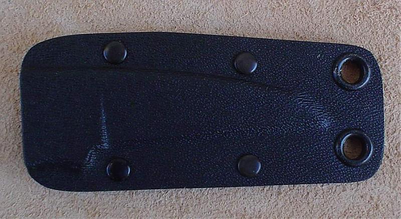

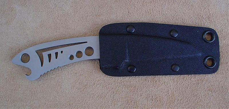

CRKT Dogfish
Daten (teilweise lt. CRKT):
Messer
Länge Klinge: 5,7 cm
Gesamtlänge: 13,3 cm
Stahl: : 3Cr13, 55-57 HRC
Gewicht: 43 gr
Messerscheide
Material: Kydex
Länge: 8.9 cm
Breite: 3.8 cm
Gewicht: 23 gr
Das gesamte Messer einschließlich Scheide wiegt also fast nur die Hälfte des CRKT Mini My Tighe.
Gesamteindruck:
Das Messer macht insgesamt einen sauber verarbeiteten Gesamteindruck. Alle Ecken und Kanten sind, mit Ausnahme der inneren Aussparungen (Kiemen?), sauber abgerundet
Die Optik ist wie immer Geschmackssache, mir ist es etwas zu kitschig.
Klinge/Klingenform:
Die Klinge ist mit ca. 5,5 cm relativ kurz. Für meine alltäglichen Arbeiten im Büro und zuhause war dies aber ausreichend. Zum Baumefällen und auf der einsame Insel werden aber vermutlich sowieso andere Messer verwendet.
Der Hohlschliff ist sauber ausgeführt und sehr schneidfreudig. Etwas Probleme traten erwartungsgemäß mit härterem Schneidgut auf, wurden aber letztendlich auch gemeistert.
Griff:
Die Grifflänge ist bei mir für drei Finger ausreichend. Der kleine Finger fühlt sich am Griffende nicht ganz so wohl, da der Flaschenöffner etwas drückt.
Für meinen Geschmack müsste die Daumenauflage am Klingenrücken etwas weiter vorne oder entsprechend länger sein.
Messerscheide:
Die Kydex-Scheide trübt etwas den positiven Gesamteindruck des Messers, da die beiden Hälften nicht sauber zusammengefügt sind (Spalten) und etwas unsauber zusammen genietet sind. Außerdem sollten anstatt der Nieten Ösen verwendet werden, da dann das Messer auch am Gürtel oder an der Ausrüstung befestigt werden kann.
Mit etwas Bastelarbeit lassen sich diese Probleme aber sicherlich beseitigen.
Der Sitz des Messers ist aber einwandfrei. Selbst beim leichten Dauerlauf oder Radfahren sind keine Probleme aufgetreten.
Flaschenöffner:
Beim meinem Sohn (11 Jahre) hat der am Griffende integrierte Kapselheber (natürlich bei nicht-alkoholischen Getränken) sofort funktioniert.
Beim meinem ersten Versuch (natürlich im Büro) habe ich meinen Schreibtisch etwas verunreinigt und leichte Lachanfälle bei den Kollegen :haemisch: verursacht. Daher der Tipp: Vor der Benutzung in der Öffentlichkeit etwas im Stillen üben.
Fazit:
Wem’s gefällt erhält für 27,-- Euro (Preis bei Böker) ein ganz brauchbares Messer.

Bis auf eine kleine Schmarre ist nichts groß passiert, ich hab erstmal meinen Körper untersucht, weil der Dogfish eine richtig gemeine Schärfe annimmt.
Damit zum Stahl: leicht zu schärfen, wird viehisch scharf, bleibt es ein wenig > was will man mehr? Ich wünschte meine Bear Claw wäre aus dem selben Stahl mit der selben WB.
Wie scharf der Dogfish wird, kann der nächste Tester bestimmt bestätigen, weil ich ihn extra nochmal abgezogen hab. :teuflisch
Was ich auch gut finde ist, dass das Messer sich zum Pimpen anbietet. Wenn es meins wäre, hätte ich eine Zero-edge angeschliffen und die Seiten satiniert, schon allein um Rost vorzubeugen. Nach dem um den Hals tragen zeigten sich schon kleine Rostpünktchen - ich mag sandgestrahlte Messer nicht sehr... wenn schon billiges Finish, dann bitte stonewashed. Desweiteren schwahnt mir schon Böses hinsichtlich der Griffdurchbrüche und Rost.
Was ich noch gemacht hab, war einen Fob zu basteln, damit man ein wenig mehr in der Hand hat. Den Fob hab ich durch das Fischmaul gezogen, weil ich ihn mittig besser finde und den Bieröffner als zu abrasiv an meinem kleinen Finger :eek:

Zum Mini My Tighe
Ich wollte auch schon immer mal einen Assissted Opener probieren und muß sagen: ...naja.
Am Anfang hab ich das Messer nur unter Vernachlässigung meiner eigenen Sicherheit aufbekommen, sprich der Daumen wollte weiter öffnen, obwohl die Klinge schon offen war und mein Daumen bewegte sich Richtung Klinge:eek:
Dann habe ich natürlich versucht, meinen Daumen weniger zu bewegen, was darin resultierte, dass ich mit dem Daumen seitlich auf der Klinge zu liegen kam und damit die Öffnungsbewegung stoppte.
Danach hab ich dann rausbekommen, dass man den Daumen vom Stud aus auf den vorderen Handschutz schieben muß. Damit hat es dann regelmäßig funktioniert.
Versehentliches Öffnen hatten wir schon, deshalb hab ich das MyTighe in die hintere Hosentasche gesteckt, die ich für sowieso für TipDown bevorzuge. Was auf Grund der geringen Länge auch praktikabel war, war die Uhrentasche meiner Jeans.
Die Serrations. Nette Idee und ich kann auch nachvollziehen, was für eine Überlegung dahinter gestanden hat, aber sie sind leider nicht perfekt. Sie funktionieren zwar wenn man das Messer angewinkelt durch das Schneidmedium zieht, wie das auch bei 90% der Fälle sinnvoll ist, aber auf Schub sind sie komplett stumpf.:glgl:
Durch die schrägen Spitzen neigen sie in faserigem Material auch dazu steckenzubleiben, anstatt eine Serration weiterzurutschen und weiterzuschneiden.
Die schrägen Spitzen sind auch beim Schärfen mit dem Sharpmaker hinderlich, weil sie ebenfalls an den Stäben hängenbleiben. Die Vorderseite der Serrations konnte ich nur schärfen, indem ich die Klinge nicht von oben nach unten gezogen habe, sondern von unten nach oben geschoben habe. Nur dadurch konnten die Kanten der Sharpmakerstäbe richtig in die Täler gelangen und vernünftige Arbeit leisten.
Alles in allem ein nettes Messerchen, zumal es auch gut in meine nicht allzu großen Hände perfekt passte, aber wegen der seltsamen Serrations (Spyderco all the way) und des Assisted Openings (entweder richtiges Springmesser oder richtiger Thumbstud) nichts für mich.

Zu guter Letzt noch die Bilder und ein fettes Dankeschön an Marc.
Man achte auf den Fob und den Paracordsleeve.:p
Ookami
PS: Wird MyTighe, das Messer, eigentlich wie Mai Thai, der Cocktail, ausgesprochen?:hehe:
