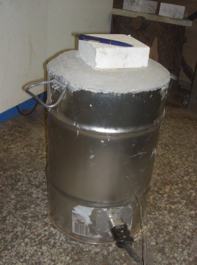

Am Wochenende hatte ich endlich mal meine Kamera mit in der Werkstatt und habe auch ein paar Bilder von meinem elektrischen (Härte-)Ofen gemacht.
Ein Wort vorweg: Das soll keine Anleitung zum Nachbau sein! Wenn man nicht genau weiß was man tut, kann sowas durchaus gefährlich sein: Plötzlich ist das Haus abgebrannt oder man ist tot. Oder beides. Ich lasse den Ofen deshalb im Betrieb nie alleine, ziehe den Stecker, wenn ich irgendwas 'rein- oder raustue...
Außenmaße (ca.):
Durchmesser: 30cm
Höhe: 60cm
Innenmaße:
9cm x 9cm, 40cm tief
Leistung: 1500W
Tmax: ca. 1100°C

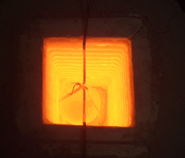

Der Ofen ist in etwa 15min auf 800°C, in 30min auf 1000°C :hehe:

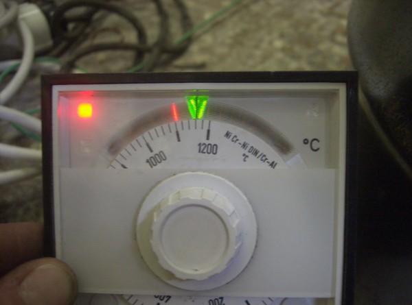

Die Temperaturreglung ist von Phillips (bzw. epay...).

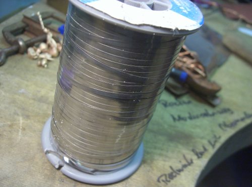

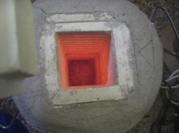

Der Heizdraht ist nicht unbedingt ideal: Es ist ein Kanthal-Flachdraht mit recht dünnem Querschnitt den ich sehr günstig bekommen habe. Da er sich nicht zu Wendeln drehen läßt, mußte ich ziemlich viele Windungen unterbringen. Das war nervig, sorgt aber für eine sehr gleichmäßige Temperaturverteilung.
Zum Aufbau: Die eigentliche Muffel besteht aus vier Feuerleichtsteinen (ca. 6x12x25cm, oder so...). Die habe ich längs gespalten, mit diagonalen Rillen für den Heizdrahtdraht versehen und an den Kanten stark angefast. Dann habe ich alles mit Kanthaldraht zusammengebunden und mit feuerfestem Zement von außen vermörtelt. Den Heizdraht in die Rillen friemeln und diese mit mit Zement verpsachteln.
Die Muffel ist mit einer Lage Keramikwolle umwickelt, in die 'Blechdose' eingesetzt und die Restliche Luft mit Vermiculite ausgefüllt. Verspachtelt und fertig!
Deckel und Boden bestehen jeweils aus einem halben Feuerleichtstein, der am Rand so abgesetzt ist, dass er dicht schließt.

Kanthal Flachdraht lässt sich doch auch aufwickeln!? Du musst nur so vorgehen, dass die breitere Seite des eckigen Querschnitts am Wickeldorn anliegt.
Kanthal ist natürlich super - wo bekommt man den?
So einen ähnlichen Ofen habe ich auch kürzlich gebaut, allerdings mit NiCr80/20 1mm Draht, drei Wicklungen in Sternschaltung mit insgesamt 6kW.
Innendurchmesser etwa 18cm, Tiefe 20cm. Etwas zu kurz für lange Klingen aber der Ofen ist auch für ein chemisches Experiment gedacht, bei dem tagelang über 800°C gebraucht werden.
Den Ofen habe ich aus Ytong-Keilen zusammengesetzt, die sich zu einem Ring verbinden. Etwas Schamottemörtel, Boden, Deckel, fertig.
Erstaunlicherweise hält der Yton die 1000°C aus, bei 1100-1200°C ist für die Heizwendel eh Schluß.
Der Leistungsbedarf bei 1000°C liegt dank äußerlicher Mineralwolle unter 500W.
Nee, hat bei mir nicht gut funktioniert. Der Draht ist sehr viel flacher, als er breit ist (s.u.).
Ich habe eine große Spule bei epay gekauft, mehr als ein Kilo für weniger als 5€.

ein schönes Teil hast du da gebaut, gefällt mir echt gut :)
Kanst du auch die Temp. messen, oder verlässt du dich einfach darauf das die Regelung richtig funktioniert?
Naja, Regeln ohne Messen geht ja nicht! In diesem Fall geht das mit einem Thermoelement. Und das Bedienteil meiner Reglung zeigt sowohl Soll-, als auch Isttemperatur an. Bis ca. 600°C habe ich das mal mit einem anderen Thermomter verglichen und das sah gut aus.

Bisher hat der Ofen etwa 10 - 20 Betriebsstunden. Da der Draht ein recht ungünstiges Verhältniss von Querschnitt zu Oberfläche hat, befürchte ich, dass er nicht wirklich lange hält. Aber ich hab ja noch welchen :hehe:
viele Grüße, Jan.
Für NiCr 80/20 gilt: Der Heizdraht überzieht sich beim Betrieb an der Luft mit einer schützenden Oxidschicht, die der völligen Zerstörung entgegenwirkt. Hält also annähernd ewig.
Ist das bei Kanthal nicht auch so?
Schaut mal hier: http://www.kanthal.com/sandvik/0971/internet/s003237.nsf/F6421C7808255963C12572BB001C8704/$file/1-A-2-2%20appliance%20handbook%20DE.pdf?OpenElement Sehr interessant...
Elektroofen-Eigenbau
.....Der Heizdraht überzieht sich beim Betrieb an der Luft mit einer schützenden Oxidschicht, die der völligen Zerstörung entgegenwirkt......Ist das bei Kanthal nicht auch so?....
In der Tat. Die Haltbarkeit/Lebensdauer ergibt sich aus der Zahl der Brennstunden und der Höhe der Brenntemperatur. Im Laufe der Zeit wird der Draht immer dünner, was den Widerstand erhöht - was wiederum die Lebensdauer wegen erhöhter Temperatur vermindert. Reduzierende Substanzen im Ofen wirken ebenfalls lebensdauerverkürzend.
