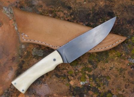

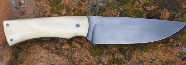

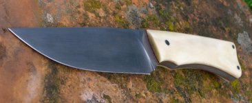

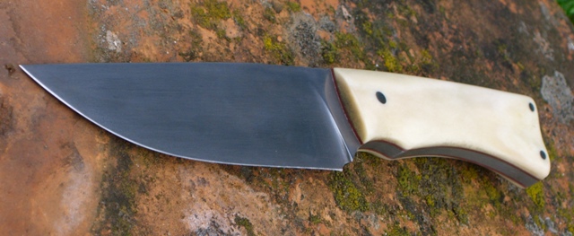

Und das nächste!
Maße:
Gesamtlänge: 216mm
Klingenlänge: 118mm
Klingenstärke: 4mm
Klingereite: 33mm
Materialien:
Stahl: 1.2842 - selektiv gehärtet, leicht angeätzt, mit Daumenriffelung
Griff: Rentierhorn - die natürliche Form beibehalten, rotes Fiber, brünierte Stahlpins, geölt, gewachst und poliert
jo, des war´s
vielleicht stößt das ja auch mehr Zuspruch, als die bisherigen drei ;-)

meinen Zuspruch hast du!
Die Form gefällt mir, die Verarbeitung sieht gut aus und richtig dünn ausgeschliffen scheint es auch zu sein.
Weiter so:super:
Niko
Meine Zustimmung haste auch aber Renntierhorn habe ich noch nie in Schalenform gesehn aber echt klasse :super: ...!
Mit freundlichen Grüßen Santino
Hi,
ein sehr schönes messer.
die form ist wunderschön wie auch die verarbeitung.

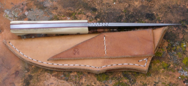

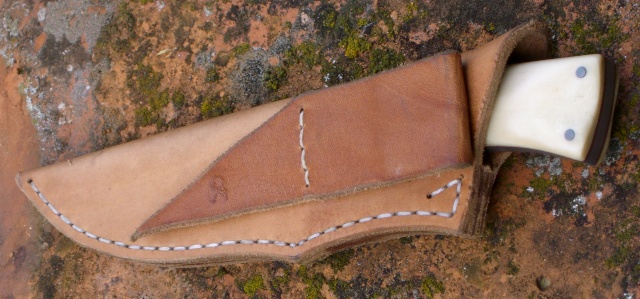

mir persönlich ginge aber ein fangriemen

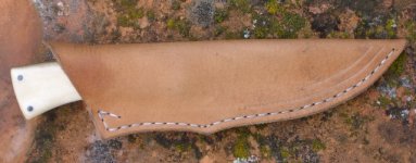

die scheide gefällt mir auch sehr.
gruß alex
Mir gefällt es ebenfalls. Der Farbton des angeätzten Stahls hat es mir besonders angetan (das muss ich auch mal versuchen).
MfG KLaus
Gut, wenn das jetzt wenigstens mal gut ankommt ;-)
Danke für die netten Worte.
@niko: Ja, es ist dünn ausgeschliffen- ballig geschiffen.
@feile: Ich hab´s angeätzt, danach mit Bimsmehl überschliffen - ein klasse Zeug
Die Scheide hab ich einfach nur geölt. Hier noch zwei Fotos von der Scheide, mit Messer

Das sieht nach sauberer Arbeit aus, toll! :super:
Die ganze Kombination gefällt mir. Schön schmal scheint es auch zu sein. Eventuell hätte ich die Klinge einen Zentimeter kürzer und dafür den Griff entsprechend länger gemacht. Aber ansonsten ist es schon so ziemlich das, was ich mir momentan unter einem Idealmesser vorstelle! :)
Dass ich zu deinen anderen Messern nichts geschrieben habe, heißt ja nicht, dass sie mir nicht gefallen. ;) Wie ich an anderer Stelle schrieb, ist dein Messer im MesserMagazin-Wettbewerb mein Favorit.
Danke!
-> Das mag ich, konstruktive Kritik :hehe: - Du hast recht, wenn ich´s mir nochmal genauer betrachte. Aber wär ja langweilig, wenn´s "perfekt" wär...
Werd deine Vorschläge beim nächsten, dieser Art verwirklichen :super:
Mfg Markus
Hallo Markus,
Klingenform und Verarbeitung gefällt mir sehr gut, weiter so !!!
hhirsch
Und, ist der neue (hoffentlich glückliche) Besitzer ein Mitglied des Forums? :hehe:
Würde mich interessieren, wie sich das hübsche Stück so macht und ob ich mit meiner bescheidenen Einschätzung richtig lag. ;)
Da ichs grad seh: das Messer ist meins und liegt mir perfekt in der Hand, hab aber keine Baggerschaufeln. Ist jetzt schon geraume Zeit immer dabei, wenn ich draußen unterwegs bin, ist n prima User :super:
