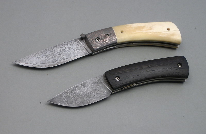

Hier die beiden Klappmesser die bei unserem Kurs entstanden sind.
Die Jungs sind zufrieden und ich freue mich das die Folder so schön geworden sind.:super:
Einer in ca 300 Lagen Damast mit Backen aus dem selben Stahl und Griffschalen aus Giraffenknochen. Alle Teile Verschraubt.
Der dunkle ist auch aus 300 Lagen Damast mit Titanplatinen und Mooreichen Griffschalen, ebenso verschraubt.

... zwei wirklich schöne Folder habt Ihr da gebaut ...
:super:
... die Giraffe gefällt mir aber noch einen Tick besser ... (mein Geschmack) ... ich würde mich aber opfern und beide nehmen ...
:steirer::irre::steirer::irre:
:staun:*WOW*:staun:
zwei klasse Folder , die Ihr da gebaut habt.:super: Alle Achtung!
Der Mooreichenfolder ist schon sehr schön, der mit Giraffenknochen sieht mit Verlaub so aus als hätte Ulli den persönlich gefertigt, man sieht kaum einen Unterschied.

jetzt noch etwas von den versprochenen Hintergrundinfos zum Kurs. Wir hatten uns ja eigentlich vorgenommen, jeden Tag zu posten, aber Uli hat uns einfach nicht aus der Werkstatt gelassen :hmpf:
Im Ernst, es war ein toller Kurs, bei dem wir viel gelernt haben und wir dazu auch noch ein schönes Messer mit nach Hause nehmen konnten (bzw. zwei, da ich noch meine 10-Jahresfolder abholen durfte)
Ich hatte vorher schon eine Folder nach dem Buch von Stefan und Peter gebaut, aber mit einem absoluten Profi an der Seite sieht das Ergebnis natürlich ganz anders aus.
Uli hat uns mit diversen Tips aus der tiefen Trickkiste und wo nötig natürlich auch mit harter Arbeit geholfen (Mann, kann der schleifen!)
Die 5 Tage sind bei optimaler Versorgung mit Essen, Trinken und Familienanschluss nur so verflogen. Falls jemand mit dem Gedanken spielt, seinen ersten Folder zu bauen, kann ich einen Kurs bei Uli nur empfehlen. Für mich war es sicher nicht der letzte Kurs.

Ich bin wieder zu Hause und habe mich ein bisschen von der aufregenden und anstrengenden Woche in Hohenmoor erholt. Es war wirklich ein volles Programm – Klappmesser selbst entwerfen, eigenen Damast schmieden, und dies alles innerhalb von fünf Tagen zu einem funktionierenden Folder zusammenbauen. Ohne Ulis intensive Unterstützung wäre das nicht möglich gewesen.
Es war mein erstes Klappmesser. Während der Woche habe ich viel von Uli gelernt. Ich konnte auch mit dem anderen Kursteilnehmer Uli W. (Droppoint) gut zusammenarbeiten - er hat wesentlich mehr Erfahrung (er kam schon mit einem recht ansehnlichen selbstgebauten Folder) und konnte selbständiger arbeiten als ich - und er hat mir ab und zu mal auch geholfen.
Ich bin mit dem Ergebnis sehr zufrieden, obwohl es meinen Drang zum Handwerk eher gereizt als befriedigt hat. Ich habe schon Pläne für das nächste Klappmesser.
Uli und Yvonne haben mich wieder sehr herzlich aufgenommen – ich fühlte mich fast wie ein Familienmitglied. Das Essen war wirklich hervorragend, ich glaube, ich habe in wenigen Tagen einige Kilo zugenommen.
