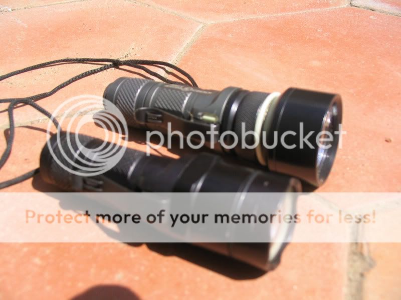

Nachdem ich lange mit mir gehadert habe, ob ich die Led in einer guten Lampe gegen eine SSC austauschen sollte, habe ich mich gestern dafür entschieden.
Bei der Lampe handelt es sich um einen McLux PR-T Kopf, McR27 Reflektor, Mineralglas, Wiz-2: 752mA-Treiber, Surefire E1e body mit Z57 Endkappe.
Die Led war eine Premium (Handverlesen) LuxIII: Ux1J mit perfektem Tint.
Da ich gute Erfahrungen mit den SSC: USVOI gemacht habe, ging ich das "Wagnis" ein
Der Wechsel war recht einfach, lediglich wurde eine kleine Kupferscheibe "untergelegt", um die SSC im Reflektor optimal zu fokussieren.
Glücklicherweise konnte ich die LuxIII beim Ausbau retten, sie ging nicht zu Bruch
