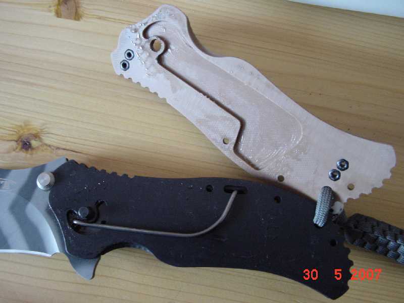

Hallo Allerseits,
hab zu meinem kürzlich erworbenem ZT eine Frage:
Und zwar stellte sich bei diesem ansonsten tadellosen Messer nach 1-2 Tagen ein "Klappern" im geöffneten Zustand ein.
Ich habe die Vermutung, dass es von der Feder des Speedsafe kommt (nachdem vielleicht überschüssiges Öl am Anfang das Klappern verhinderte?). Hat jemand auch diese Erscheinung, bzw. gleich im Idealfall noch einen Lösungsvorschlag parat um das klappern zu beseitigen?
Ich meine ich hätte hier schonmal was zu diesem Thema gelesen, doch ich find ums Verrecken den Beitrag nicht mehr. Link würde also auch reichen, falls ich tatsächlich zu blöd war den Thread zu finden;)
Und ja, ich war bis jetzt zu faul zum Zerlegen ;)
Schon im Voraus vielen Dank für die Antworten :super: !

wir haben eine weile gebraucht, bis wir das klappern festgestellt haben, da es so leise ist. es kommt von der feder (ein gebogener draht), die bei geöffnetem messer hinten locker im griff liegt.
nixdestotrotz, für den den es stört hier die abhilfe (für das zt300, andere ähnlich):
man nehme einen torx T8 und einen ringschlüssel 3/8". damit kann man das messer zerlegen. in der Kunststoff-griffschale, auf der noch ein leichtmetallplatte liegt, ist ein relativ grosser raum für die feder ausgespart. diesen habe ich mit einem zähen Fett (z.b. wälzlagerfett, hier schweizer armeefett) zugespachtelt und die feder darin "eingelegt". die aufliegende leichtmetallplatte verschliesst das fett sicher, so dass nix "auslaufen" kann. der zusammenbau erfolgt in umgekehrter reihenfolge.
das klappern ist (und bleibt) weg. der arbeitsaufwand liegt bei unter 5minuten.
ich habe den hersteller bereits gebeten, dieses fett bereits bei der fabrikation in die zukünftigen serien des messers einzubringen.

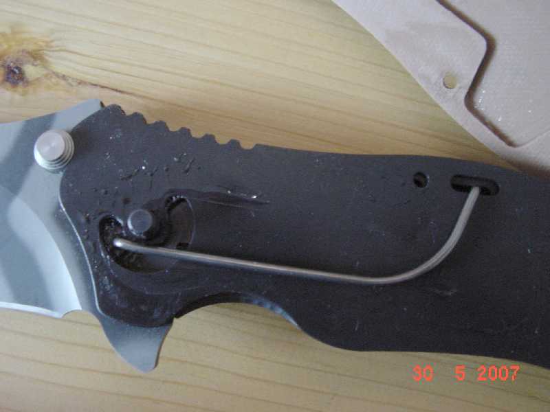

ehrlich gesagt weiß ich nicht, ob eine Fettfüllung nun die optimale Lösung dieses Problems ist.
Reichlich Fett war in meinem ZT wohl auch mal drin.
Jedenfalls ist die Klingenachse nebst Washer schön süffig fettig.
Damit will ich sagen, dass auch Fließfett bei "Hosentaschentemperaturen" ausschwitzt und dann übers Klingenlager austritt.
Die beiden Löcher in der Klinge (in eines greift die Feder, wozu das andere da ist, weiß ich nicht) gehen durch die Klinge durch, sodass hier auch Fett austreten kann.
Mir persönlich ist das Klappern lieber als ein hübscher Fettfleck in den Hosentaschen.
Fett im Klingenlager finde ich eh nicht so prall, da es hervorragend Staub anzieht und bindet.
Mein Vorschlag wäre, die Feder einfach mit etwas Tesafilm zu umwickeln :ahaa: ;)
Anbei mal zwei Fotos vom Innenleben des 0302.
Willi

Also wie gesagt Erfahrungsbericht :):
Habe es genau gemacht wie Pitter vorgeschlagen hat:
Messer zerlegt (absolut kein Problem) und dann über das krumm gebogene Ende der Feder (also der Teil der im Spacer endet) ein kurzes Stück Schrumpfschlauch gezogen. Gerade soviel, dass er ein zwei Millimeter über die Krümmung auf die lange Seite der Feder reicht.
Das Einzige was es zu beachten gab war:
Da das krumm gebogene Ende noch ein Stück in den G10 Spacer endet und dort die Aussparung schmaler ist als in der Metallplatine muss man hier ca. einen Millimeter des Schrumpfschlauchs wieder abschneiden, damit sich die Feder ungehindert bewegen kann.
Fazit: Klappern (welches wohl entgegen der Erfahrungsberichte hier bei mir recht extrem war, wahrscheinlich lag`s daran, dass in meinem Exemplar so gut wie kein Fett war) restlos entfernt.
Nur das Einstellen des Klingenspiels vor dem Hintergrund, dass die Klinge noch leicht genug läuft damit der Speedsafe in jeder Position allein durch drücken (NICHT durch ANSCHUCKEN des Flippers) einwandfrei funktioniert, war ein bischen ein Gefummel mit Loctite auf dem Gewinde der Klingenachse. Aber alles in allem machbar und kein wirkliches Problem.
