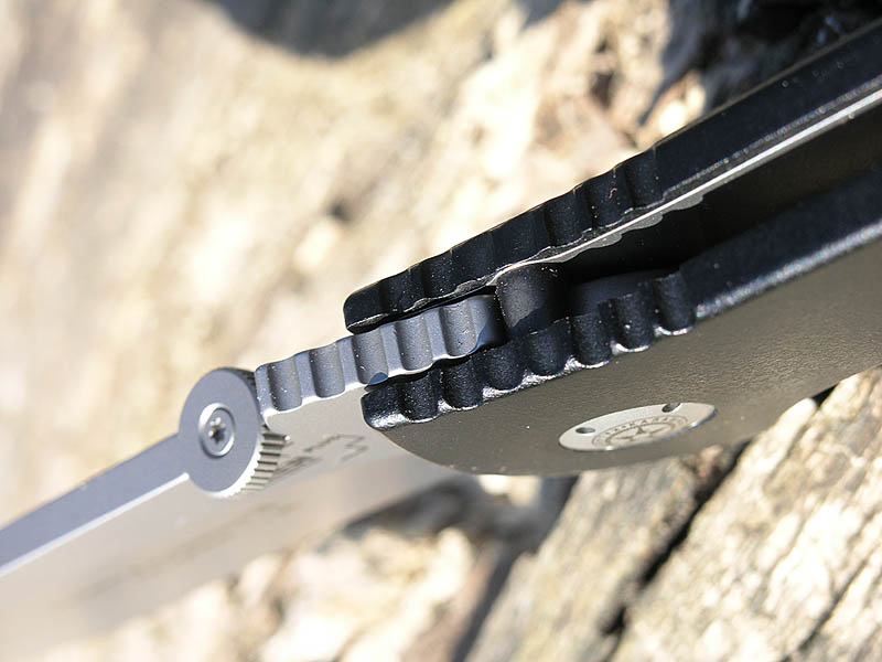

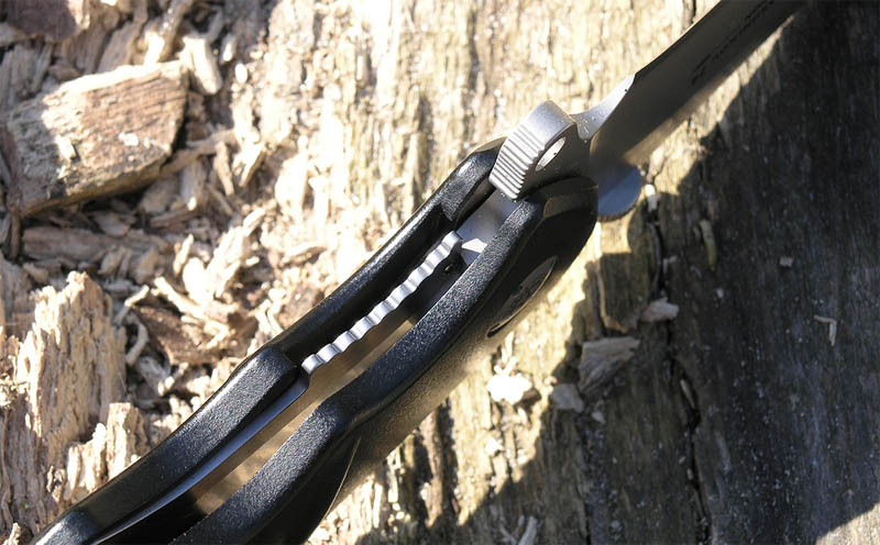

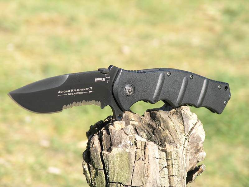

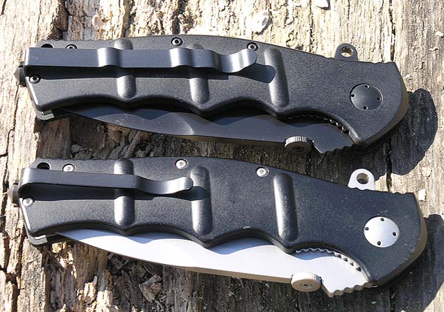

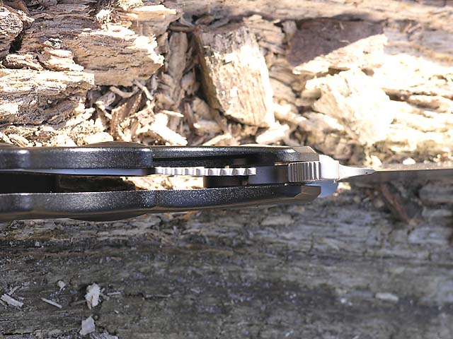

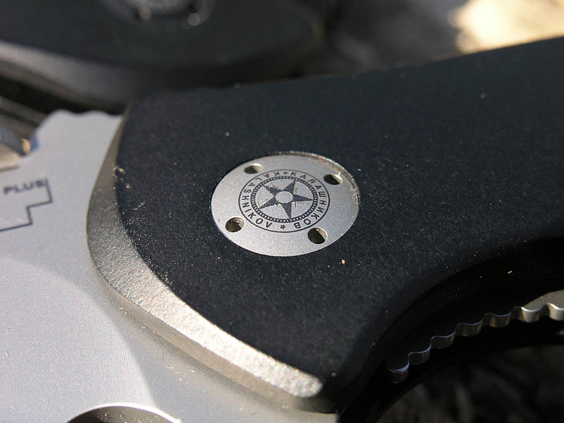

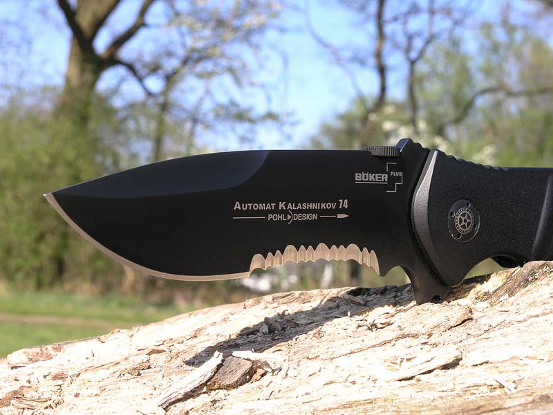

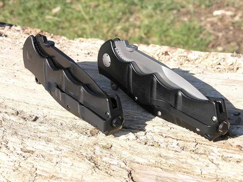

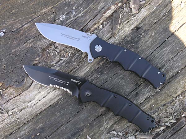

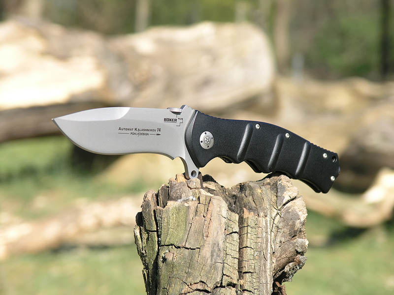

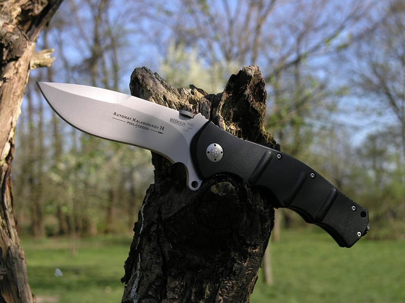

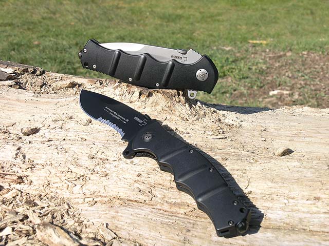

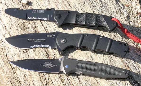

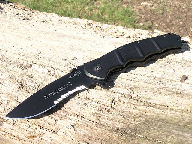

Nachdem Ende letzter Woche die beiden Protos des AK101 und des AK102 eingetroffen sind, auf die ich selbst SEHR neugierig war, habe ich am Wochenende gleich mal ein bißchen geknipst, um Euch den Mund genauso wässrig zu machen, wie meiner gerade ist. :steirer:
Die technischen Details entnehmt Ihr (soweit noch nicht bekannt) den obigen Links.
Konstruktiv entspricht es ein wenig dem RBB, d.h. Stahlliner unter Zytelschalen, auch wenn wir hier jetzt einen Liner Lock haben.
Also insgesamt eher zur Stabilbauweise tendierend. ;)
Vorab: mit seiner 4-Zoll-Klinge ist das wirklich kein kleines Messer. :haemisch:
Durch den Recurve bekommt die Klinge auch eine gewisse Vorderlastigkeit, die die Benutzung des Flippers zur wahren Freude werden läßt.
Wichtig: Es wird in der Serie noch einige Änderungen geben.
Die Oberflächenstruktur des Griffes wird sich noch deutlich verändern, ebenso ist der Klingenschliff noch nicht ganz so, wie wir ihn wollten.

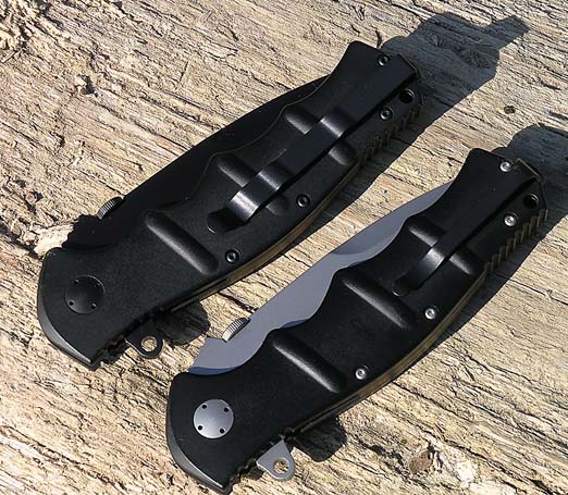

Der Clip am schwarzen Modell ist zu lang, das wird auch noch geändert. Am AK101 haben wir mal provisorisch einen Clip vom RBB montiert.

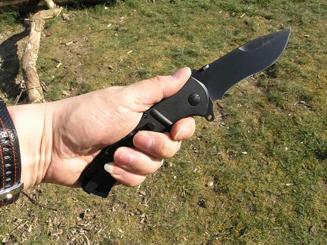

Bei meiner mittleren Handlage liegt das Messer schon sehr gut, aber ich denke, auch große Flossen um Handschuhgröße 12 werden noch problemlos Platz finden. :D
Als Größenvergleich habe ich mal ein RBB Rescue und ein (Full Size) SOCOM dazugelegt. :hehe:

Sind nicht so ganz meine Materialien, aber für 99EUR UVP gibts da auch nichts zu meckern. Aber - das Design, Klinge/Schliff wie Griff ist allererste Sahne. Gerade auch so Kleinigkeiten wieder Übergang Griff/Daumenrampe oder die Linienführung zum Guard an der Unterseite hin.
Ich seh ja selten mehr Serienmesser, an denen mir alles passt, das gehört dazu, super Ding.

Schönes Design! Wird der Clip wie beim RBB 'linkswierechts'-tauglich sein?
Und noch eine Frage zum Teilwellenschliff-der ist ja leicht einwärts versetzt, so sieht man es z.T. inzwischen auch bei Benchmade-was ist dabei eigentlich der Hintergedanke?
Ja, der Clip ist umsetzbar, wie beim RBB.
In diesem Fall betont es den Recurve und sieht schmuck aus. :D
Praktischer Vorteil: die Scheniden sind stärker voneinander getrennt.
Was ich mit der Welle schneide, gleitet nicht so leicht auf die glatte Schneide, und die Zähne der Welle packen nicht unabsichtlich, wenn ich die glatte Schneide benutzen möchte.
Wir testen das hiermit an.
Der einzige Verbesserungswunsch, den ich hätte, betrifft den Liner: Für so ein Monster-Messer scheint der mir etwas schwach ausgelegt, ergo entweder stärker (wie schon erwähnt) oder mit Zusatzsicherung (Lawks o.ä.)
LAWKS? Bitte nicht. Ich denke nicht, daß die Position des LAWKS gut mit der des Flippers harmonieren würde.
Zudem: der Liner verriegelt sehr kraftvoll und dem Messer absolut angemessen, zudem ist er weitgehend durch die Griffschalen abgedeckt, auch von vorne.
Die Bedienkraft des Liners zum Entriegeln ist knapp vor dem Punkt, wo dioe Leute sich über einen zu strammen Liner beschweren... :steirer:
Das paßt also schon, da bin ich sicher.
Dem Lob des Designs schließe ich mich voll an. Jetzt muss man es nur noch in die Hand nehmen, aber es sieht gut aus, nur:
Die Schor gefällt mir überhaupt nicht. Viel zu fett, dolchartig für eine bauchige Klinge, in gewisser Weise konterkariert sie die Klinge und Wucht des Messers.
Die Schor auf dem Katalogbild gefiele mir besser.
Eine schwarze Version ohne Welle wäre überlegenswert und die Recurve m. E. nicht so tief, wie bei dem Double Action.
Der kürzere Clip scheint besser.

Ich habe ja geschrieben, daß der Klingenschliff noch nicht der endgültige ist. ;)
