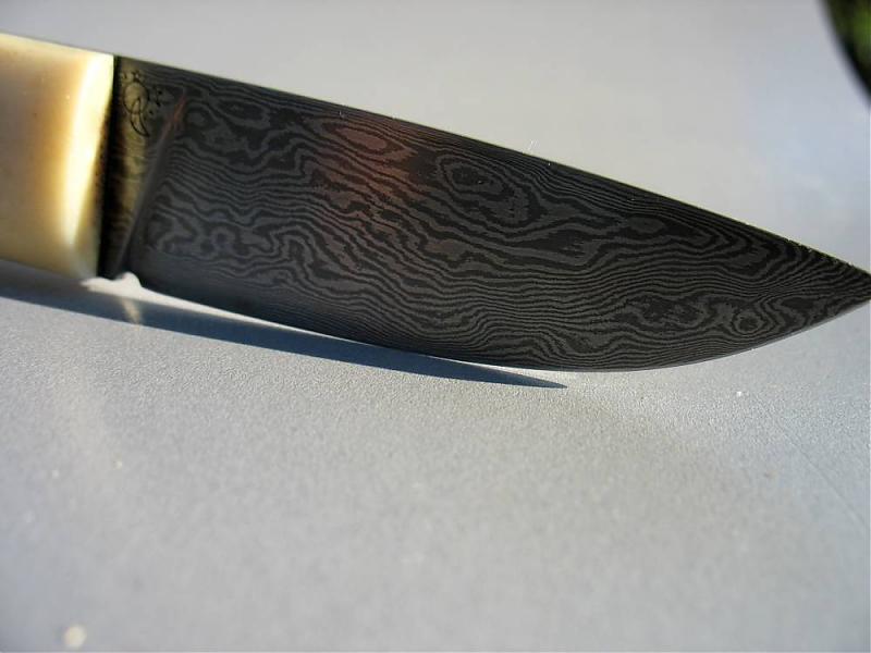

Ich möchte Euch meine jüngsten Arbeiten vorstellen.

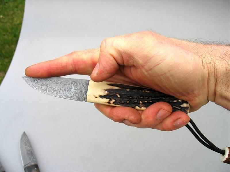

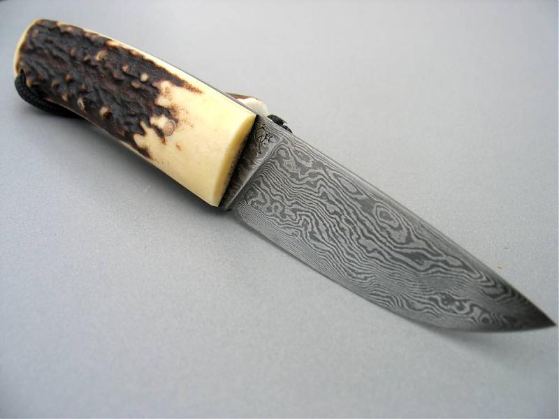

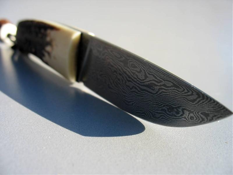

1.
Damast aus 2842 und 75Ni8, 135 Lagen Griff Hirschgeweih mit schwarzem Fiber,
Klingenlänge ca 6,5cm, GEsamtlänge 16,5cm, Klingenstärke 3mm oder knapp
darunter (hab grad keine Schiebelehre zur Hand, Nieten Bronze.

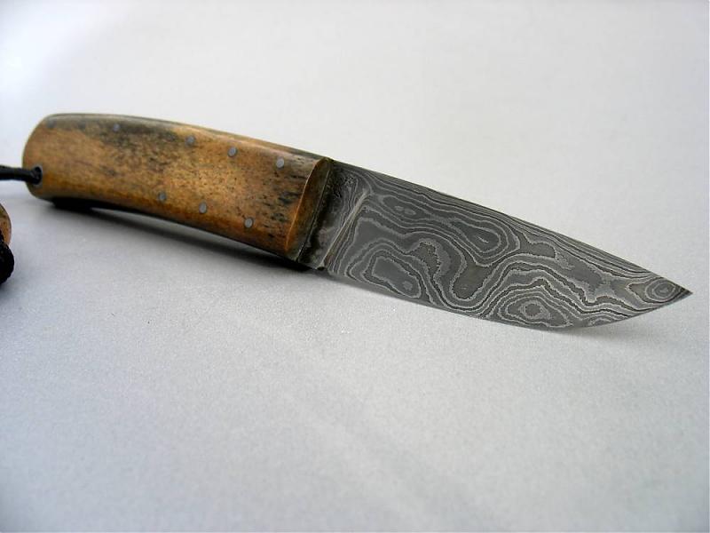

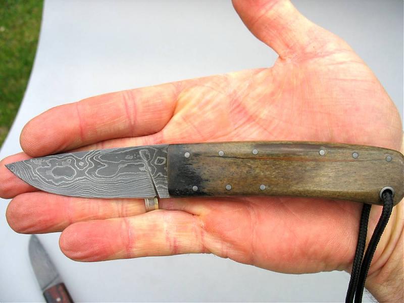

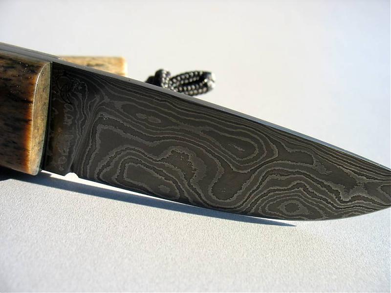

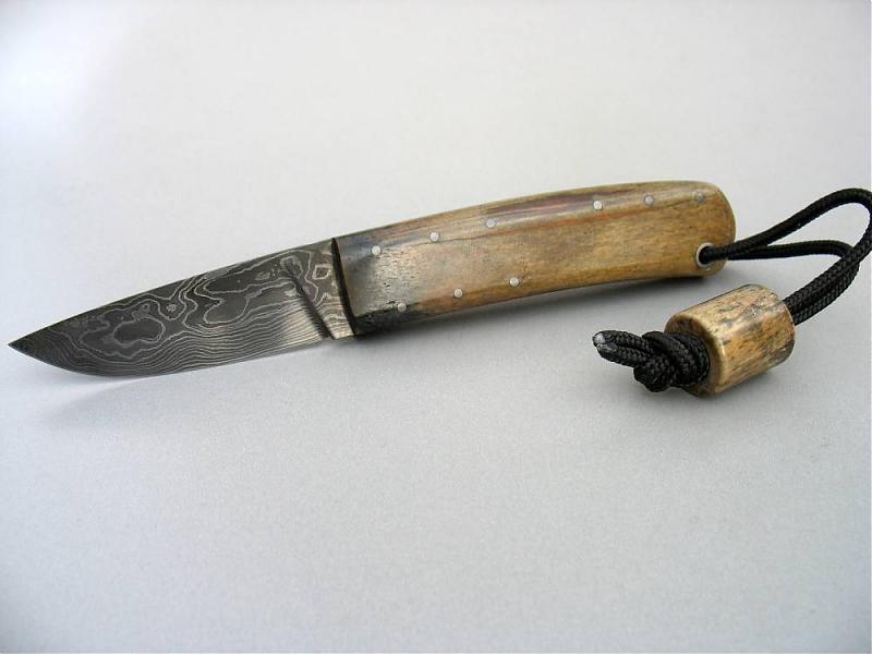

2.
Damast aus 2842 und 75Ni8, 85 Lagen Griff Urpferdknochen stabilisiert mit schwarzem Fiber, Klingenlänge ca 6,5cm,
GEsamtlänge 16,5cm, Klingenstärke 3mm oder knapp darunter, Nieten 1.2210.

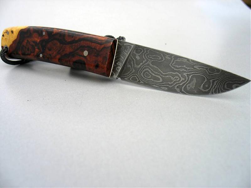

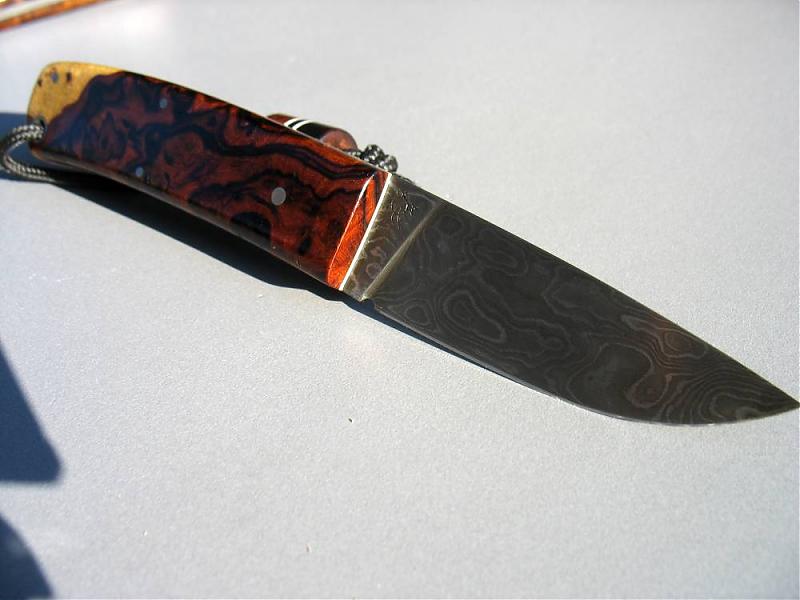

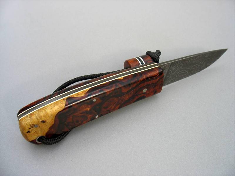

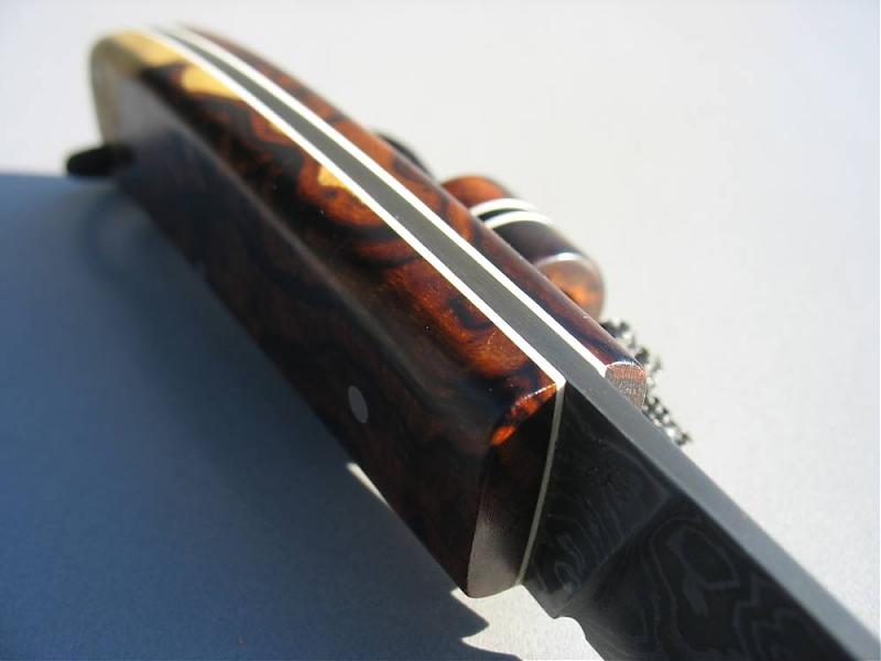

3.

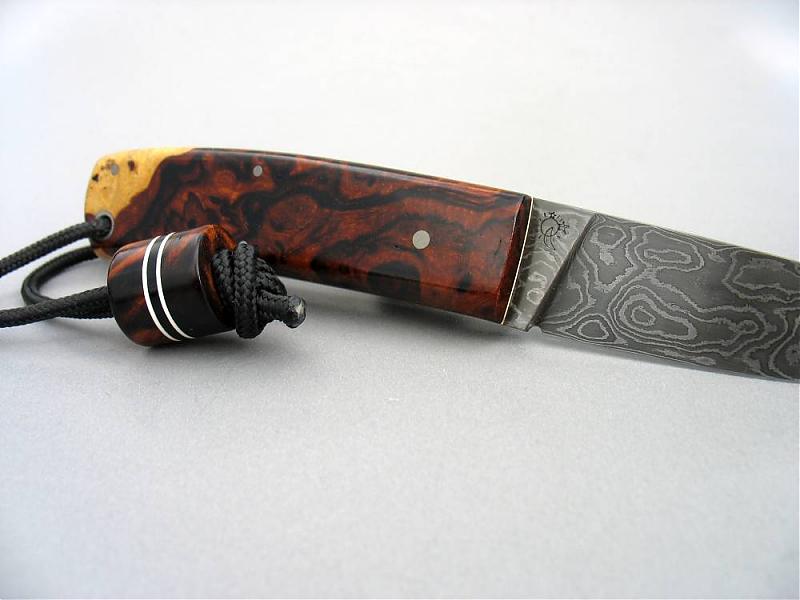

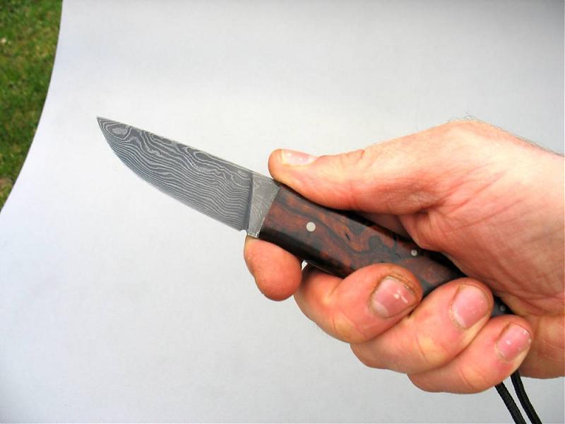

Damast aus 2842 und 75Ni8, 85 Lagen, Griff Wüsteneisenholz mit weißem Fiber,
Die Weiße Fiberzwishcenlage hat sich beim Verarbeiten verfärbt, nach mehrmaligem nacharbeiten passt´s jetzt aber, weißes Fiber werde ich nicht so schnell wieder verarbeiten.:glgl:

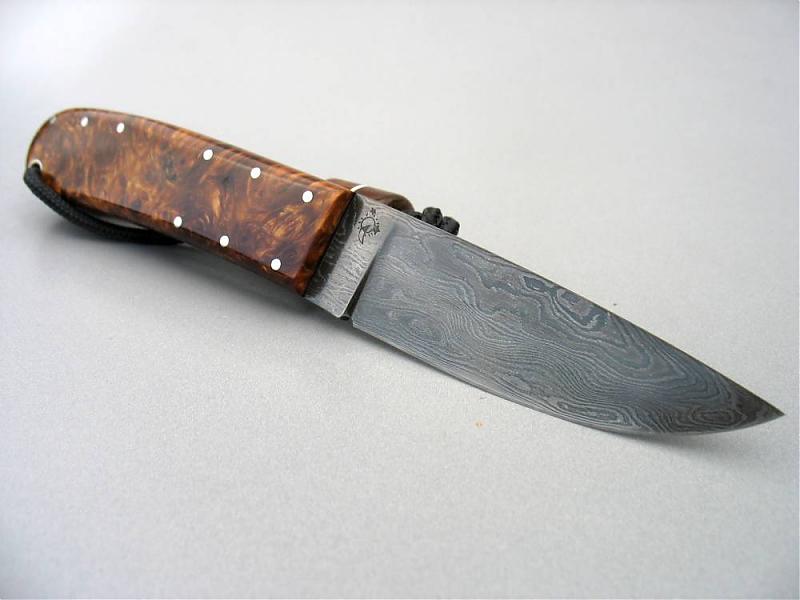

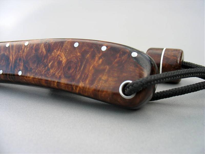

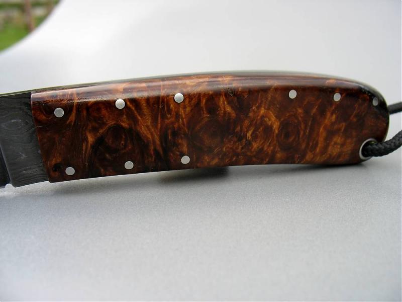

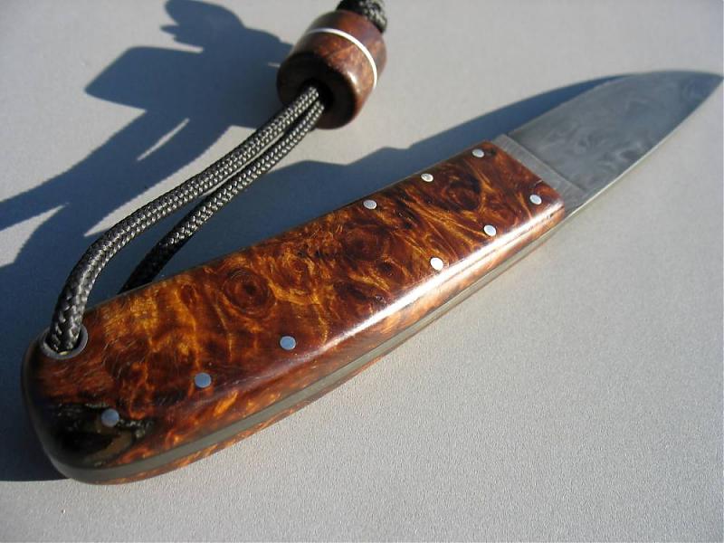

4.

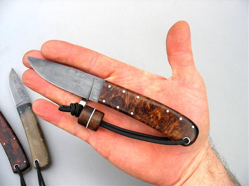

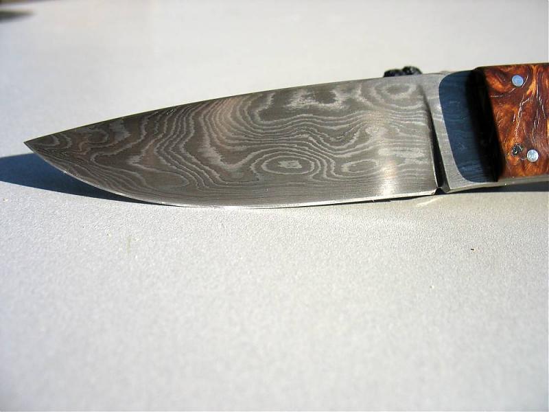

Damast aus 2510 und C100, ca.180 Lagen Griff Eiche Maser stabilisiert mit
schwarzem Fiber, Klingenlänge ca 7cm, GEsamtlänge 16,5cm, Klingenstärke 3mm

Da gibt es kein Lob, die sind halt schön :super:

Und No.3 erst, wunderschön.
1 und zwei, na ja schön halt :super:
Was ist denn mit No.4?
Stefan
Da zeitgleich, No.4 ist halt auch schön.
Dieses Wüsteneisen halt, klasse
Also zwei und vier sind einfach Spitze. :staun: Ich bin zwar sonst nicht so der Freund von Knochen, aber das zweite Messerchen ist einfach stimmig. Da würde ich gar nichts anderes dranmachen.

alle Messer sind sehr schön, aber das holz vom dritten Messer ist ja der Hammer. einfach genial.
Ich finde das persönlich sogar noch viel schöner als das Wüsteneisenholz.
Ich glaub, ich hab mich verliebt :p

Allesamt sehr schöne Messer. Mein Favorit ist Nr.2 . Bei dem passen die Farben am besten und es sieht einfach super aus.

Alles sehr schön :super:, aber die 2 ist mein Favorit:steirer:

da fällt mir glatt die auswahl schwer, aber die nummer 2 ist doch mein favorit!

Hallo Günther! Das sind wieder mal sehr schöne Messerchen. Hätte ich nicht schon ein ähnliches von Dir, könnte ich glatt noch mal schwach werden. Sollte ich eine Favoriten wählen, müsste ich mich zwischen No.1 und No.2 entscheiden.
Alle vier sehen erstklassig aus! :)
Aber die Nr. 1, das ist es! Wow! :super:
Verdammt aber auch, dass ich wieder zu spät bin, im Verkaufsthread ist es natürlich das erste, das schon weg ist. :( Déjavu, genauso lief´s bei deinen letzten kleinen Messern...
Ich finde, deinen Kleinen sind ganz großes Kino! Was mir auch gut gefällt: dass du am Fangriemen immer ein Element aus dem entsprechenden Griffmaterial anbringst.
4 Messer, die in ihrer Materialwahl und auch Größe nicht besser sein könnten. Die Nr.1 wäre mein Favorit, da ich schon irgendwie "Hirschhornbekloppt" bin.;) Auch die Größe der Klingen einhergehend mit ihrer Dicke ist perfekt gewählt.

Super Messer!
Ich persönlich finde die drei am Besten... Das gelbliche Griffende gibt den letzten 'Kick'.
(Die 4 hat mir irgendwie zu viele Pins...)

Ganz kleine Anmerkung, das Banderl fänd ich in Leder noch feiner - stimmiger zum Stil der Messer.

Die Messer gefallen auch mir alle sehr gut:super:
Mein Favorit von der Optik her ist das erste Messer :p
Wobei bei die Stahlkombination des vierten mich reizen würde.
