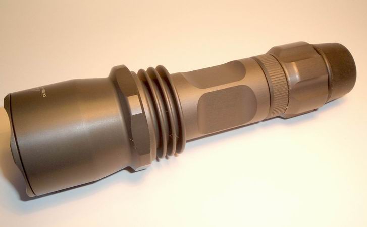

her ist mal ganz was feines. eine umgebaute surefire von Mac ( ist ein top modder aus dem cpf forum )
es war eigentlich gar keine lampe, sondern ein von surefire angebotener umbausatz für lampen , auch LU10 genannt.
der umbausatz besteht aus einem kl3 kopf und einer verlängerung für den lampenkörper .
die verlängerung hat er abgedreht und hintenein gewinde aufgeschnitten. als endkappe kam ein surefire sw02 schalter drauf.
der körper der lampe wurde aufgebohrt damit sie mit einem acku 17670 betrieben werden kann ( auf bildern zusehen )
der kopf wurde ausgeräumt und mit 3 cree led's bestückt. als LE wird eine flupic einheit verwendet. damit hat man 3 stufen und stoboskop effect.
genug geschwafelt , hier die schnöden daten ( sind alle von mac , sowie die ersten bilder auch. de rrest ist von mir ) :
-LU10 Kit modified. I had to add about 10 threads to the tail threads in order to fit a tailswitch.....not fun
-3x Cree XR-E P4 WG tint
-MCR17XR Reflectors
-17670 powered
-Tri-Flupic Driver - Currently set at 20ma Low, 850ma High, 2.3 amps Burst
-SW02 Tailswitch
-Custom Heatsink
-Heatsink potted with Epoxy / Glow Powder
als vergleichsbild habe ich meine strider surefire M2 mit auf dem ild, damit man sieht wie kurz die lampe ist .

die kleine macht richtig dampf. ich glaube, es wird meine lieblingslampe.
zum glück habe ich mir gleich noch so ein surefire set LU10 mitgekauft :D

Allerdings sieht mir der Kopf arg nach einem KL2 aus.
Klugscheißmodus an: Es ist der Kopf einer M3 (der KL3 passt nicht auf den LU10 und der KL2 hat keine "Crenelations" (Zacken uff deutsch) und hat eien Riffelung Klugscheißmodus aus!
