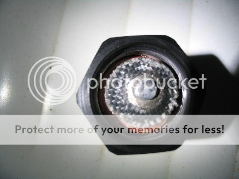

Nachdem ich meine bestellten Led's erhalten habe, begann ich mit der "Arbeit"....hat natürlich Spaß gemacht
Weniger Spaß bereitete mir das Öffnen des Kopfes, ....dieser verflixte Kleber
Eine halbe Stunde im Kochtopf brachte dann den Erfolg, zwar nicht ganz so wie gewünscht, aber zumindest ließ sich der Bezelring abschrauben. Das "Glas" ging dabei zu Bruch. Hmmm, hatte aber schon eine Idee für einen Ersatz.
Danach wurde es noch aufwendiger als am Anfang. Der Reflektor mußte herausgebohrt, gefeilt, "gedremelt" und mit Sandpapier bearbeitet werden.
Beim "dremeln" brannte dessen Motor durch. Zum Glück nur ein billiger "Dremel"-Clone. Also auf zum Eisenwarenhändler und einen neuen "Dremel"-Clone gekauft. Aber diesmal um einiges hochwertiger als der Erste
Nach einem Tag (tatsächlich) war der Kopf leer (der von der Lampe) und das Ergebnis sagte mir zu.
Nun sollte der Reflektor an die Reihe kommen. McR20, hinten zu kleine Öffnung für die SSC, vorne zu lang. Also Sandpapier auf den Tisch und 8ten malen.........bis es passte.
Ach ja, das kaputte Glas.
Von einer alten Mag hatte ich noch die Kunststoffscheibe. Durchmesser an der schönsten Stelle aufgezeichnet und grob mit Handsäge ausgesägt.
Einen Edelstahlnagel mit einem dicken Pfropfen Heißkleber versehen und etwa mittig auf die Scheibe gedrückt.
Nagel in die Bohrmachine und Kante auf Schmirgelpapier gehalten. Klappt super, nur am Ende sehr vorsichtig und immer wieder kontrollieren, damit die Scheibe nicht zu klein wird. Nachdem sie passte, Klebepfropfen mit dem Fingernagel anheben und....voila, rückstandsfrei sauber
Vielleicht komme ich in der Zukunft noch an ein Mineralglas in dieser Größe, aber bis dahin funktioniert die "Bohrmaschinenscheibe" prima.
Nun konnte der Reflektor von der Scheibe gehalten werden. Jetzt kam die Heatsink an die Reihe.
Ich nahm eine Kupferabschlußkappe (Gas/Wasser) in passendem Durchmesser (wurde im Lampenkopf passend gemacht).
Dann sägte ich auf passende Länge und installierte die Led:

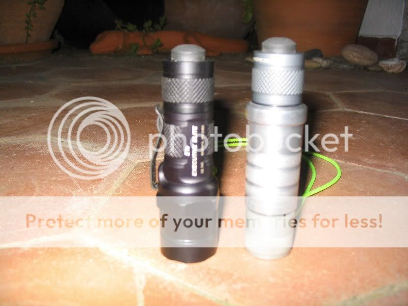

Endlich war somit dann irgendwann (ca.2 Tage später als geplant) die kleine Schönheit fertig.
Hier mit meiner P1D-CE:

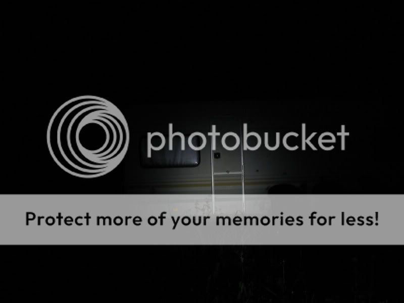

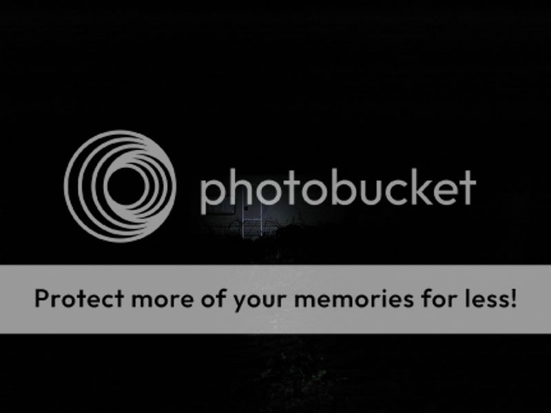

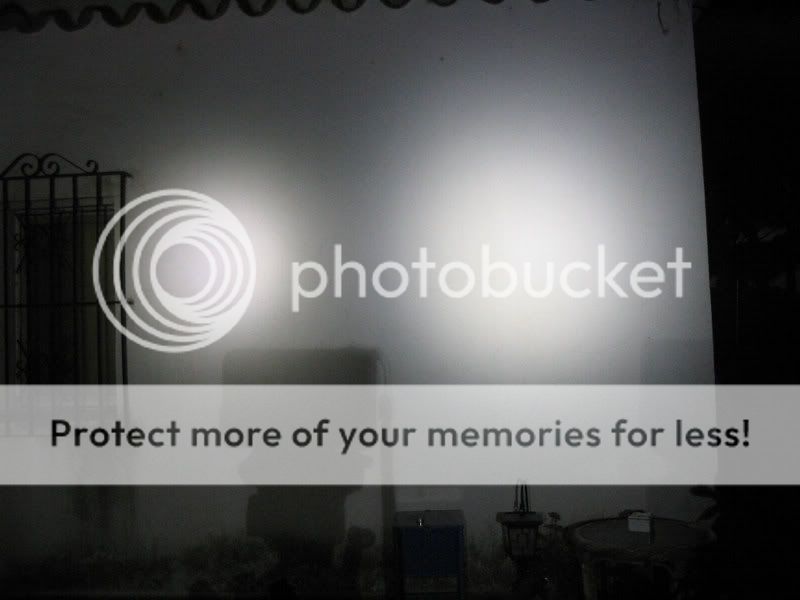

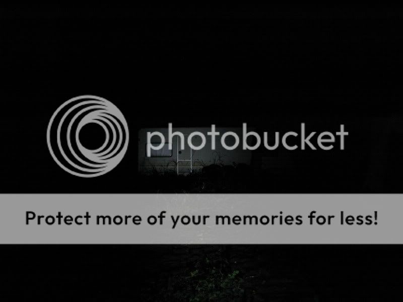

Aber seht selbst:
Links die Fenix auf High (boost), 8m zur Wand entfernt.
Die SF ist wesentlich heller als die Fenix auf High (mit RCR 3,0V LiIon, frisch aus dem Lader mit 3,7V Leerlaufspannung).
