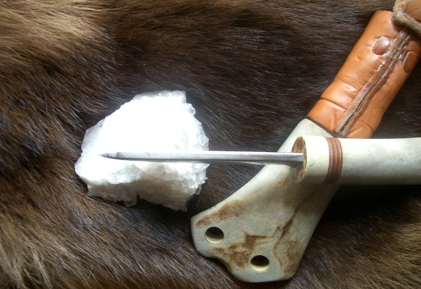

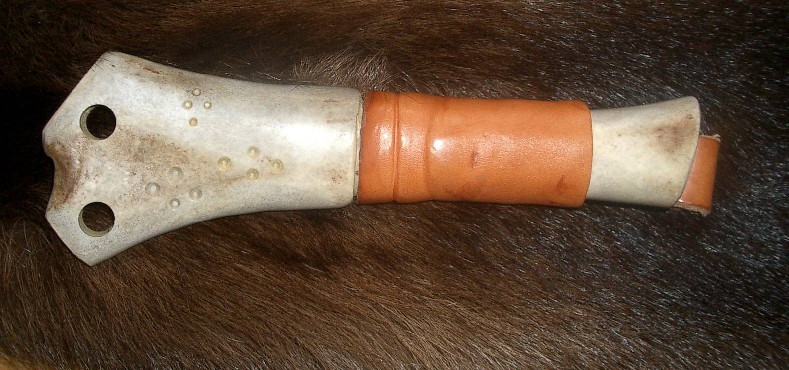

Zum Grillen und Brotzeitmachen braucht man schon was eleganteres (was ich von meinen Pfeilen fernhalte) zum Beispiel so was - gibts zur Zeit umsonst, falls Du Fördermitglied wirst und gewinnst.
näheres hier
moose
longbow turkeys
bisschen Werbung fürs Forum sei erlaubt
