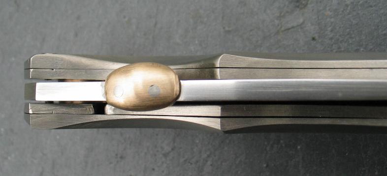

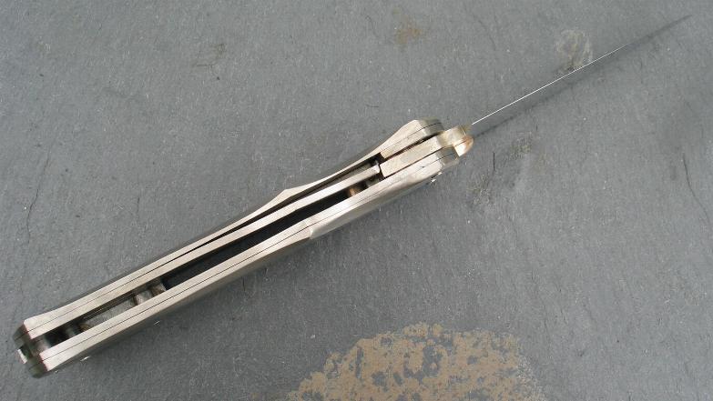

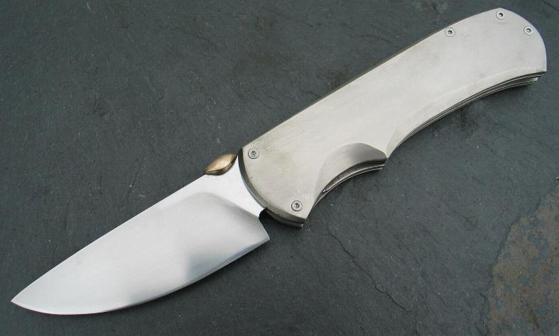

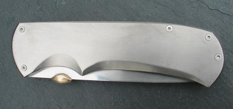

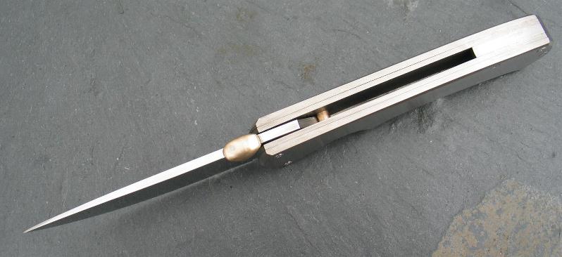

servus,
nachdem ich das buch vom chef u. stefan gelesen hatte, wollte ich natürlich auch mal probieren was geht.
mein angstthema "kügelchen" hat auch super geklappt, die klinge wird gut gezogen. im buch wird das auch klasse erklärt.
klinge: rwl34, ( war der einzige präzi flachstahl der griffbereit war.)
95 x 32 x 4 mm , 59 hrc
griff titan, 125 x 33 x 14 mm
washer i - 5mm, a - 14 mm
öffnungsdings - bronze
grüsse ,..
edit: ob ich den griff noch mehr finishe weiß ich noch nicht, titan vermackt so schnell, dass es fast nicht lohnt.
2.edit: griffstärke berichtigt.

danke euch, ;) freut mich.
Jetzt fehlt nur noch ein wenig FARBE :steirer:
alles klar, ich weiß was du meinst:
öllache nach einem gewitterschauer. die titanfarben sind nur nicht so mein ding. hatte schon überlegt, ob die bronze nicht zuviel ist. :rolleyes:
@ yaammoo, mann, du willst es aber wissen.
gedreht hab ich nichts, habe weder das werkzeug noch das nötige wissen dazu.
klinge u. titan sind auf 5mm gerieben. die buchse ist aus dem örtlichen handel. und genau das war/ist das problem, dass die buchse minimales spiel hat. konnte ich aber ausgleichen, indem ich zwei washer auf jede seite aufgelegt habe.
nächste folder nur noch mit gedrehten achsen.
washer haben 0,25mm, den liner habe ich mit diamanttrennscheibe u. dremel geflext.
