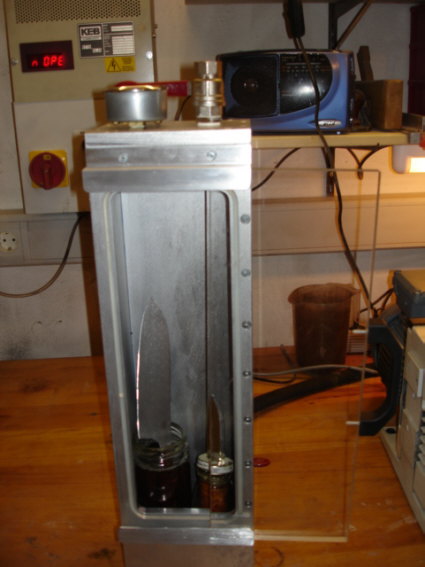

Hier also meine neue Vakuumkammer.
Zuerst mal eine Beschreibung

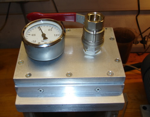

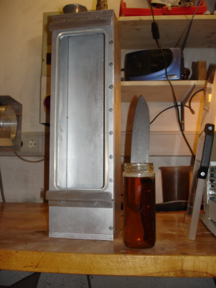

Das Ding ist aus 2 Al-L-Profilen und 2 Al-Deckel zusammengeschraubt und verklebt. Dann wurde vorne eine Fensteröffnung gefräst und eine O-Ring-Nut gefräst. Der obere Deckel bekam einen Absperr-/Belüftungshahn und ein Manometer. Hinten unten noch ein Absperrhahn. So kann das Vakuum "eingesperrt" bleiben und die Pumpe muß nicht ständig laufen. Außerdem kann ich so die Vakuumstärke prima regeln. Wenn am Anfang das Vakuum zu stark ist, dann kocht mir mein Imprägnier-Öl über.
Vorne abgeschlossen wird das ganze mit einer starken Plexiglasscheibe.
Gemacht hat es unser Lehrling, der lernt gerade Fräsen. Die Teile lagen bei uns gerade passend rum.:D
Noch paar technische Daten:
Das Al-Profil ist 150 x 100, 8 dick.
Die Kammer hat eine nutzbare Innenfläche von 134 x 84 x 500
Das Plexiglas ist 16 dick

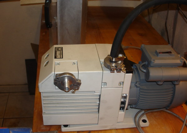

Die Pumpe ist ein Schätzchen: Leybold Heräus Trivac mit 1x10 hoch -4 (!) mbar.
Angeschlossen über ganz profanen Hydraulikschlauch.

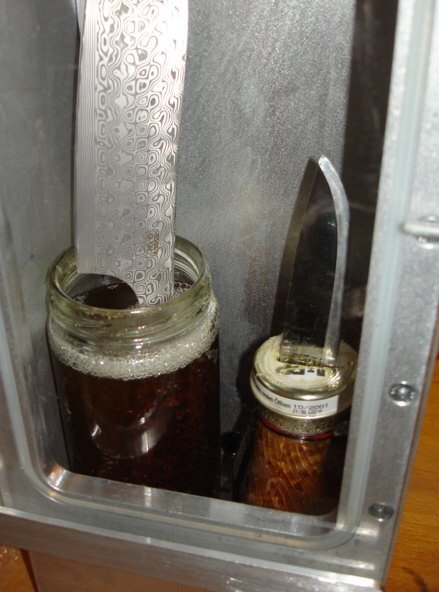

Momentan probiere ich mal ein kommerziell erhältliches Hartöl mit Orangenöl, Leinöl, Tungöl usw.
So, jetzt wird aber gesaugt!:lechz:
Wenn es weitere Fragen gibt, oder Detailfotos - Gerne!

Hallo Gerhard!
Mein Neid ist Dir gewiß! :steirer:
Ein supertolle Vakuumkammer ist das - und die Pumpe dazu ist der Hammer... :super: :) :) :super:
.... ist schon erstaunlich, wofür ein Lehrling gut ist ... :teuflisch
Kleiner Hinweis:
Da Du am Boden der Kammer absaugst, solltest Du eine Woulf'sche Flasche dazwischenschalten - wenns mal schäumt, sparst Du Dir das Zerlegen der Pumpe!
BTW:
Bis zu welchem Druck evakuierst mit dem Härteöl?
Viele Grüße aus Lich ....
Peter

Evakuieren: erst bis -0,8 bar, dann bis -0,9; dann bis -0,95.
Ich glaube die leicht flüchtigen Bestandteile gehen mit der Zeit raus, daher kocht es immer später.

Hallo
Ich würde es selbst bauen.
Wenn Du das Prinzip ergoogled hast, kannst Du es leicht mit einer, besser zwei Flaschen nachbauen.
Stefan

Wie dichtet sich die Plexiglasscheibe ab? Nur durch den Außendruck und den O-Ring?
Klaus
hi zusammen,
tolles Teil..., hat die Position der Saugleitung Einfluss auf die Funktion? Ich hab mir auch schon Gedanken über eine kleine Vakumkammer gemacht, hatte aber die Saugleitung möglichst weit oben angedacht.
Deine Lösung mit Sichtfenster gefällt mir sehr gut.
euer james

Es würde mich auch interessieren, wie die Kammer abdichtet und vor allem wie gut? Wie lange hält sich das Vakuum, ohne daß die Pumpe eingeschaltet ist?

:steirer: Hallo zusammen,
Danke für die Blumen, allerdings kann ich sie nur weiterreichen, schließlich habe ich nur gesagt, wie ich es haben will, bei der Ausführung war ich leider nur manchmal vor Ort. Unser Lehrling, H. Läpple, hat saubere Arbeit abgeliefert (der Meister hat ihm da wohl etwas über die Schulter geschaut).
Das Vakuum ist nicht so prickelnd, momentan verliere ich so ca. 0,1bar pro Minute. Da fehlt jetzt erst mal eine Ladung Vakuum-Fett.
Ihr habt alle recht! Nächstes Mal kommt die Absaugöffnung höher.
Die Scheibe hällt alleine durch das Vakuum.
Wenn ich die Pumpe einschalte, dann geht erst gar nichts. Wenn ich die Scheibe kurz mit dem Daumen andrücke, dann saugt sie dich fest und ab geht die Post.
Gerhard
@GeHaWe
Gerhard, versuch es doch mal so zu machen, dass Du NICHT den vollen Differenzdruck anlegst, sondern immer knapp unter der "Siedegrenze" der jeweiligen Flüssigkeit bleibst - den Druck regulieren kann man z.B. mit einem simplen Nadelventil zur Umgebungsluft (Luftinjektion!) - das ist bei vielen Leuten hier wohl der Knackpunkt; nämlich der irrige Glaube das die Flüssigkeit nur bei dem maximalen Differenzdruck in das Holz einzieht - das ist aus meiner Sicht nicht richtig - die Penetration der Flüssigkeit hängt von vielen Faktoren ab (Differenzdruck, Viskosität->Temperatur, Porenweite des Holzes etc.)
Und zuletzt:
Wiederholtes evakuieren mit anschließendem Belüften bringt ganz sicher mehr, wie stundenlanges laufenlassen der Vakuumpumpe!
Erreiche ich die "Siedegrenze", destilliere ich die leichtflüchtigen Bestandteile ab und erhöhe damit die Viskosität meiner Flüssigkeit, die sich damit sehr viel schwerer tut, in das Holz einzudringen!

Das nächste sind die Kugelhähne. Die sind nicht undbedingt auf Vakuum ausgelegt und somit eine Potentielle Schwachstelle. Als erstes mal auseinandernehmen und kontrollieren und ggf. nachstellen. Bei dem Belüftunshahn würd ich einfach mal etwas Wasser in den Gewindestutzen kippen und nach einer Stunde sehen wieviel Wasser noch da ist.

Was bei den Pumpen wichtig ist, dass man sie richtig warmlaufen lässt (ca. 15 - 20 min) und am ende des Prozesses (bei geschlossenem Kugelhahn) noch ca. 30 min weiter laufen lässt.
Die Substanzen die abgedampft werden können so nicht in der "kalten" Pumpe kondensiert werden, bzw. werden am Ende beim Nachlaufen wieder verdampft.

... Das Vakuum ist nicht so prickelnd, momentan verliere ich so ca. 0,1bar pro Minute. Da fehlt jetzt erst mal eine Ladung Vakuum-Fett ...
Na bevor ich jetzt tubenweise Wacker-Silikon-Hahnfett verschwenden wuerde (was uebrigens ansonsten das Beste ist), wuerde ich die Undichtigkeit suchen gehen - hier hat man schliesslich ueber einen Meter Klebe-/Schraub-Spalt, wo irgendwo die Luft eindringt - ich tippe auf eine oder mehrere der Verschraubungen, halt ueberall da, wo durchgehende Bohrungen sind. Und die kriegt man dann auch mit Hahnfett dicht - Schraube raus, Hahnfett ins Loch, Schraube rein. Ich denk' mal, die Plexi-Frontscheibe mit O-Ring ist nicht das Problem, und ich HOFFE mal, dass es nicht die langen Klebenaehte sind (obwohl da manchmal schon ein Streifen Isolierband hilft :).
Also die ganze Kammer in die Badewanne (vorher Manometer rausnehmen und Blindstopfen rein), etwas absaugen und nachsehen, wo Wasser eindringt (bei 0,1 bar/min sollte man das sehr schnell sehen) - und dann eben gezielt abdichten, selbst wenn dabei rauskommt, dass die ganze Kammer noch mal auseinander muss. Aber ansonsten wird man sich immer drueber aergern.
Im uebrigen unterstuetzte ich voll die Aussagen von pevau57 und diesel - ich kenne beide und beide verstehen ihr Handwerk SEHR gut und sind speziell bei diesem Thema mehr als geeignet, qualifizierte Aussagen zu machen...
-zili-
Eine klasse Anlage - mein Neid ist dir gewiss.
Aber wenn du lange Freude an deiner Pumpe haben willst solltest du dir unbedingt nach einer Vakuum-Kühlfalle schauen. Auch wenn es ein paar € mehr kostet. Sonst kannst du alle paar Stunden das Öl der Pumpe wchseln und das geht gewaltig ins Geld. Wir hatten ~15 solcher Pumpen an der Uni im Betrieb, daher kenne ich die Probleme. Zur Kühlung würde ich flüssigen Stickstoff empfehlen, mindestens aber Trockeneis-Isopropanol-Mischung, um eine vernünftige Abscheidung unerwünschter Stoffe zu erreichen. Es ist nämlich immer wieder erstaunlich, was man mit einem guten Vakuum alles zum Verdampfen kriegt.
Kleine Lecks in Alu kann man super mit Loctite 648 o. 603 (anaerober Konstruktionskleber) abdichten. Wird reingesaugt und ist sofort fest.
Dass sich die Plexiplatte von selber überall dicht ansaugt ist besonders bei einer eckigen Platte mehr als ungewiss. Spritz wenigstens mal Seifenwasser von aussen auf die Dichtung und schau ob es nicht stellenweise sogar blubbert.
Silikonfett ist sicherlich ein Versuch wert.
Gewinde sollte man verkleben mit Schraubensicherungskleber. Das macht normalerweise dicht.

Unbedingt solltest du den Gasballast an der Pumpe aufmachen. Da entgast das Öl viel besser und den Druckverlust kannst du bei der Anlage vegessen.
