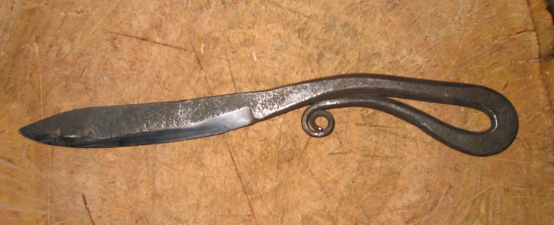

Kannst du nicht einen Schmied zum Pfadfindertreffen einladen? Der könnte die Klingen vorschmieden, wichtig: wieder weichglühen, die Kinder könnten danach die Klingen in Form feilen, zumindest teilweise.
Ziehe auch die Möglichkeit eines Schmiedebelassenen Messers in Betracht.
Im Anhang ein Messer, das ein 12 Jähriger Junge mit einem Schmied zusammen geschmiedet hat. Dieses Messer ist der ganze Stolz des Kindes.
Daran hätten sie mehr Spass, da Erfolg und Erleben. Ich spreche da aus Erfahrung.
