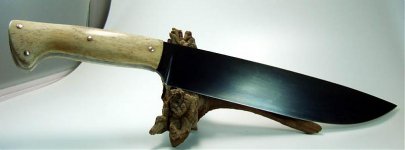

Dies war ein Kundenauftrag, und nachdem der sehr geschätze Forumit, der es bestellt hat, es nun in seinen Händen hält, will ich es Euch auch noch zeigen:

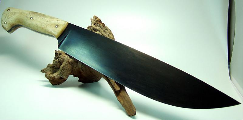

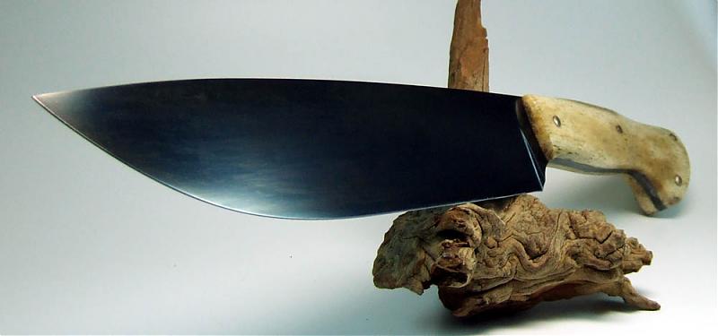

Klinge geschmiedet aus Ck 60, selektiv gehärtet, stark ballig vorne und leicht ballig hinten - Länge 262mm, ca. 4,5mm stark. Brüniert, die "Härtelinie" ist deshalb nicht sichtbar. Aber da es ein USER ist (wenn wohl auch zu groß für EDC), habe ich es brüniert.

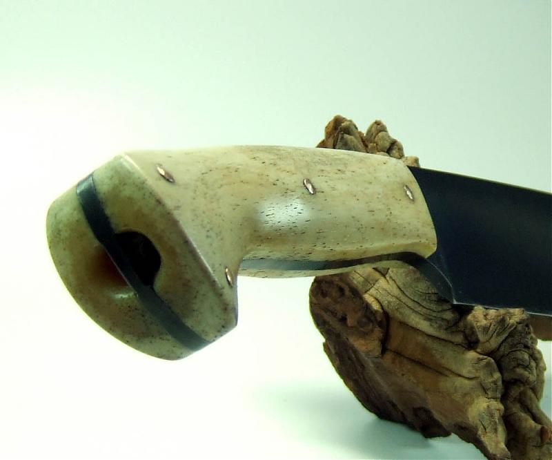

Der Griff ist 133mm lang, aus Giraffenknochen und mit vier Bronzenieten befestigt (und geklebt, UHU Endfest). Der Griff hat eine verdeckte Fangriemenöse.
Gesamtlänge somit 395mm, bei ca 450g. Gewicht, Kopflastig, logo.
Ich habe ein Modell geschickt bekommen, hatte also nicht wirklich viel Freiheiten bei dem Teil - und es hat dennoch einen Haufen Spass gemacht. (Vor allem das Testen, hehe).
So, viel Spass beim gucken - Bilder sind nicht DER Hit, ist einfach zu groß das Ding (zum fotografieren, meine ich).

sieht gut aus. Dann kann dein Kunde mal losziehen und draufloshacken.
Hast du den Giraffenknochen mit irgendwas behandelt? Sieht mir etwas Porig aus. Dies ist keine Fangfrage, nur Interesse :D

Niko, der Knochen ist mehrere Stunden im Hartöl gestanden, hat sich also entsprechend vollgesogen.
Ich denke, daß dieses innerhalb der nächsten Tage komplett aushärtet, oberflächlich (also in den Poren) war es schon nach 24h hart.

Der Knochen sieht super aus, fühlt sich sehr glatt (nicht rutschig) an, bleibt aber in der Struktur Knochen. Mathias hat mir mit diesem Messer einen Traum erfüllt. Meinen herzlichen Dank noch mal an dich, siebenstern.
Die Daten hatte Mathias schon genannt. Gewicht ist aber 480 gr., Schwerpunkt 3cm vor den Griffschalen.
Das ist extrem leicht für ein Messer dieser Grösse.
Das Messer sollte ein Outdoormesser/Survivalmesser für lange Touren werden, bei denen keine Axt mitkommt. So spare ich schonmal 500gr. Gewicht. Mein Anspruch an ein Messer ist immer Waffe und Werkzeug.

Warum hast Du den Griff hinten so konstruiert, dass das Messer nicht als Meisel bzw. Keil verwenden kannst?
Wieso hast Du das Horn als Griffmaterial benuzt?

der Griffabschluß sieht so am formschönsten aus, und das Griffmaterial kommt so besser zur Geltung. Die Gestaltung des Griffabschlußes mit Hammerfläche hat zudem nicht nur Vorteile. Bei meinem BK7 finde ich diese Ausführung eher hinderlich als förderlich. Ohnehin möchte ich mit meinem Männermesser nicht meißeln. Mathias hat mir extra geschrieben, das es kein Meißel ist.
Das Griffmaterial ist Giraffenknochen, den ich unheimlich schön finde, deshalb habe ich es genommen.

- Wie schleifst Du Deinen balligen Hauer (on Tour)?
Außerdem würde ich ganz grne wissen warum Dein Messer vorne balliger ist.

Die Schneidenstärke ist vorne mehr (ca. 0,5 mm) als hinten (ca. 0,3mm), weil nur im vorderen Teil schwere Schocklasten auftreten. Mit dem hinteren Teil der Klinge wird eher fein geschnitzt, hier hätte man auch auf 0 schleifen können, 0,3 ist mir aber lieber, falls doch mal ein Missbrauch nötig ist.
Wenn man es perfekt machen will, schleift man mit Schleifpapier und weichem Leder oder Mousepad als Unterlage. Ich bevorzuge einen 2 Phasenschliff, d.h. ich schleife beide Seiten fein mit 15°, danach beide Seiten mit 20° sehr fein (Arkansas Stein). Zum Schluß geht es auf den Abziehriemen mit 3 µ Diamantpaste, die hat einen super Abtrag. Durch den sehr guten Abtrag der Diapaste, ist es eigentlich kein 2 Phasenschliff mehr, sondern fasst schon ein perfekt Balliger. Jetzt kann ich mich locker rasieren :steirer: .
