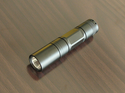

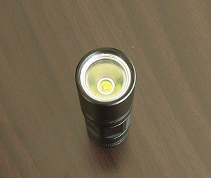

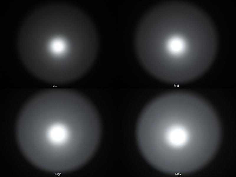

Fenix hat nun die L0D CE und L1D CE fertig entwickelt, so dass sie ab Anfang Februar versendet werden:
Fenix L0D CE:
- Cree 7090 XR-E LED
- digital geregelt
- konstante Helligkeit
- 50.000 Stunden Lebensdauer
- Spannung 0,8 - 3,2 Volt
- 5 Leuchtstufen:
- 20 Lumen 3,5 Std.
- 7,5 Lumen 8,5 Std.
- 50 Lumen 1 Std.
- Strobe-Modus
- SOS-Modus
- Länge: nur 7,25 cm
- Durchmesser: nur 1,4 cm
- Gewicht: nur 14,5 Gramm
- hard-anodisiert
- klare Anti-Reflex Linse
- Bedienung über Drehschalter
- Betrieb mit 1x Micro-AAA-Zelle wahlw. Alkali, NI-MH o. Lithium
unser Lieferumfang:
- Fenix L0D CE
- Karabiner
- Clip
- Ersatz-O-Ring
- Laneyard
- 1x AAA-Alkali-Batterie
Zuerst wird die L0D in schwarz produziert, ab Ende Februar soll sie dann auch in natur erhältlich sein.
Fenix L1D CE:
- digital geregelt
- 2 Betriebsmodi:
- genereller Modus mit 4 Stufen:
- 9 Lumen 25 Std.
- 40 Lumen 5 Std.
- 80 Lumen 2 Std.
- SOS-Modus
- Turbo-Modus mit 2 Stufen:
- 90 Lumen 1,5 Std.
- Strobe-Modus
- Länge: nur 9,7 cm
- Durchmesser: nur 2,1 cm
- Gewicht: nur 48 Gramm
- hard-anodisierte Oberfläche
- Betrieb mit 1x Mignon-AA-Zelle
wahlw. Alkali, NI-MH oder Lithium
- Farbe: schwarz
Lieferunfang:
- Fenix L1D CE
- Gürtelholster
- Handschlaufe
- Ersatz-O-Ring
- Ersatzgummi Endkappe
- 1x AA-Mignon-Alkali-Batterie
Vergleichbar mit der L1T kann durch Drehen des Kopfes zwischen de Betriebsmodi "generell" und "Turbo" gewechselt werden. Durch starkes Drücken des Endschalters wird die L1D CE ein- und ausgeschaltet. Durch leichtes Drücken des Endschalters schaltet man im jeweiligen Modus durch die verschiedenen Stufen.
Die L1D CE (und auch L2D CE) wird nur in schwarz = Farbton der L1T / L2T produziert. Die auf den Fotos gezeigte Taschenlampe hat eine abweichende Farbe.
Viele Grüße
Bernd Auler
